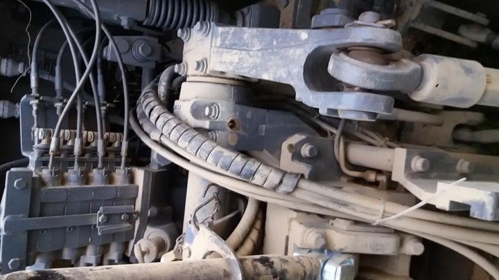

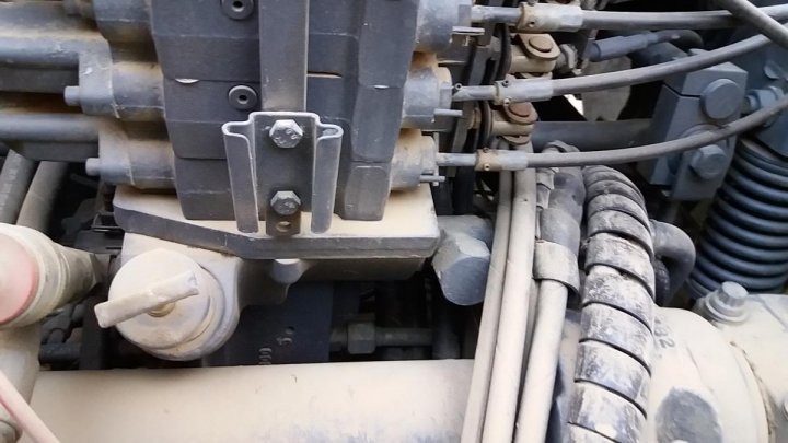

Niestety nic tu miarki nie przypomina ,chyba że to może śruba z miarka ewentualnie przez wlew się sprawdza.sam już nie wiem a lipa tak jeździć na starym oleju,Bóg jeden wie kiedy go zmieniali. Wrzucam parę fotek dla porównania.
Pozdrawiam

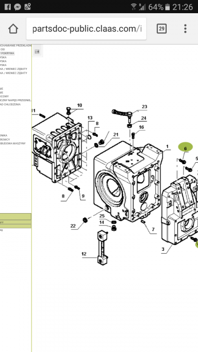

Sprawa się wyjaśniła, a mianowicie znalazłem schemat obudowy skrzyni biegów i ten model nie posiada miarki tak jak jest to w ser i 6xx i mniejszej lecz jest to wziernik ( na schemacie jest oznaczony nr 12).w moim sprzęcie nie było wziernika gdyż ktoś mądry go uszkodził i nie chciało im się kupować (360 zł netto Serwis claas ).wziernik założony, olej zmieniony i na razie wszystko śmiga.
Pozdrawiam.
