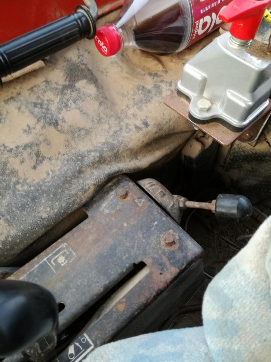

Witam. Mam pytanie odnośnie dźwigni która się znajduje się koło hebla służy ona do regulacji podnośnika. Ale do czego ona dokładnie służy z tego co wiem to nie w każdym jest takie coś, a więc czy ktoś wie do czego to jest. post-211465-0-31547700-1505066948_thumb.jpg

Ta wajcha to dźwignia wyboru systemu pracy podnośnika siłowa, pozycyjna, mieszana pewnie. W tym ciągniku to i tak nie działa na dobrą sprawę wywaliłem całe to ustrojstwo.
Co do biegów można kupić takie części:
http://allegro.pl/agro-mar-wodzik-dzwigni-skrzyni-zmiany-biegow-mtz-i6949773770.html
http://allegro.pl/agro-mar-tuleja-pokrywy-zmiany-biegow-mtz-belarus-i6947557113.html
http://allegro.pl/agro-mar-wodzik-palec-dzwignia-zmiany-biegow-mtz-i6940547387.html
http://allegro.pl/dzwignia-zmiany-biegow-nowy-typ-mtz-belarus-grand-i6936813333.html
I gumowe osłony. Co potrzebujesz musisz sam ocenić.
