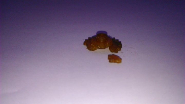

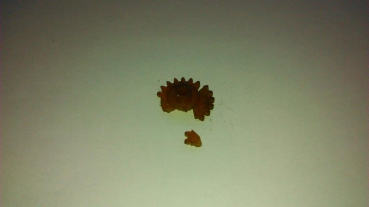

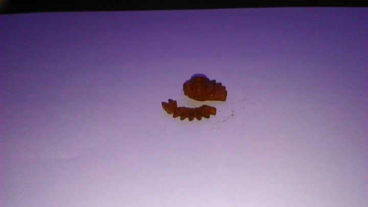

Witam., mam problem z moim obrotomierzem nie wskazuje ani obrotów ani motogodzin. co do obrotów to pewnie cos z elektroniki w nim padlo natomiast co do mtoogodzin pekniety jest trybik, w oogle on jest z jakiegos dziwnego materialu nie wiem co to abs czy cos jest taki elasyczny i teraz pytanie czy sa gdzies osiagalne zestawy naprawcze do tych liczników ?niedsty znalesc sprawna uzywke graniczy z cudem a i ceny tez zaporowe

Trybik można zamówić w firmie w Krakowie, drukują na drukarce 3D, ja tam zamawiałem swój, tylko trzeba mieć rysunek, rysunek zrobił mi sąsiad, koszt rysunku 70zl a trybik około 130zl z przesyłką. A elektronikę robił mechanik i on zna się na tym. Wywalił cały układ od obrotów i zrobił swój. Numer do firmy do trybiku mam jak interesowało a ten mechanik jest z Lubelskiego.

mam znajomego elektronika ktory robi obrotomierze i ogolnie rozna elektronike wiec jesli chodzi o elektronike nie mam problmu. problemem jest wlasnie ten trybik. dostep do drukarki 3d tez bede mial wiec kwestia tego ryzunku no i czy o ten sam trybik nam chodzi. w wolnej chwili rozbiore jeszcze raz ten obrotomierz i zrobie foto o ktory tryb mi chodzi czy o ten sam co u ciebie. ty masz ten obrotomierz jaeger, podlanczamy na wtyk z 4 okraglymi bolcami i takim polksiezycem ustalajacym ?

wszystkie trybiki plastikowe takie biale sa w porzadku, uszkodzony jest tylko jeden z jakiegos dziwnego gumowego materialu, powiedz czy to dokladnie ten sam trybik u ciebie nawalil ?jest on podwojny tzn duzy i maly
