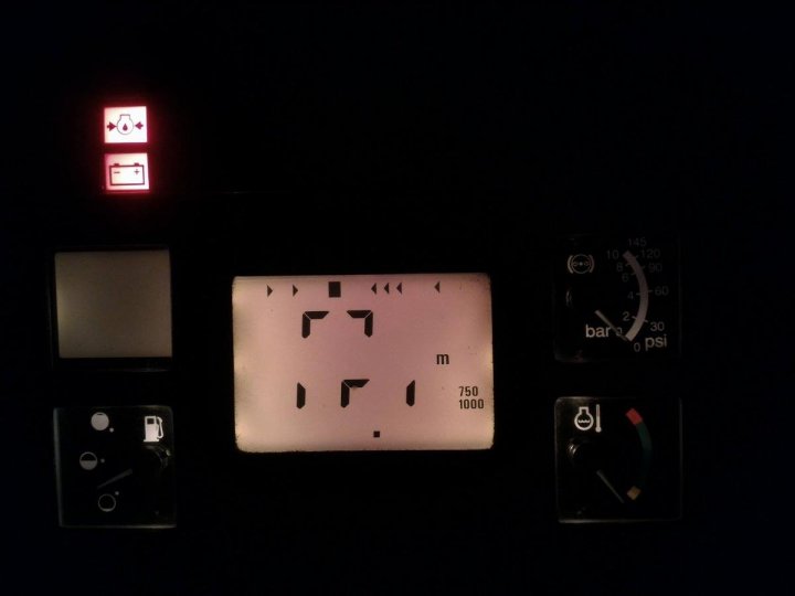

Witam,
Dziś podczas talerzowania zapaliły się wszystkie kontrolki w moim Case MX100 (2000r).
Ojciec jeździł i powiedział że wszystko się popodświetlało (akumulator, ciśnienia oleju, kontrolka od ręcznego itp itd)
Pierwsza myśl była że mało oleju w silniku, poziom był minimum. Uzupełniono do 2/3 max. I nie pomogło.
Jak wróciłem do domu (traktor stał 2-3 godziny) to sytuacja jest taka sytuacja jak na zdjęciu (traktor zgaszony, czyli ostygł).
Kontrolki już się nie świecą wszystkie tylko te właściwe, traktor zapala (test tylko na chwile).
ktoś przerabiał coś takiego ??
pozdrawiam
Jacek

Lukas85    15
Wykręć licznik i sprawdż poszczególne wiazki przewodów. Miałem raz podobna sytuacje tylko że kontrolki były wygaszona ale na wyswietlaczu były smieci. okazało sie ze cos nie łaczyło. Przeczysciłem styki i jest ok
Przypomniałem że przed zakupem oglądałem jeden egzemplarz  w ktorym własnie było cos podobnego. Przestraszyłem sie troche ze ktos grzebał cos przy liczniku np probujac odkrecic przebieg. Sprzedajacy uparcie twierdził ze stało sie to po odłaczeniu akumulatora. Nie było mozliwosci sprawdzenia czy to cos nie łączy ale byc moze było tak samo

jacumi    0
hej.
Problem rozwiązany.
Winą był przełamany kabel (czerwony) w komorze silnika - jeden z miliona ;)

Lukas85    15
Dzis mialem identyczny problem z MX120 u kolegi. Licznik wyświetlał jakieś smieci a dodatkowo podświetlały sie kontrolki. W tym przypadku winnym okazał sie przewód tzw Clean Ground - biało brązowy przewód z okrągłego złacza w grodzi kabiny ktory powinien byz podlaczony bezposrednio do klemy masowej. Końcówka była urwana. Po przykreceniu wszystko wróciło do normy
