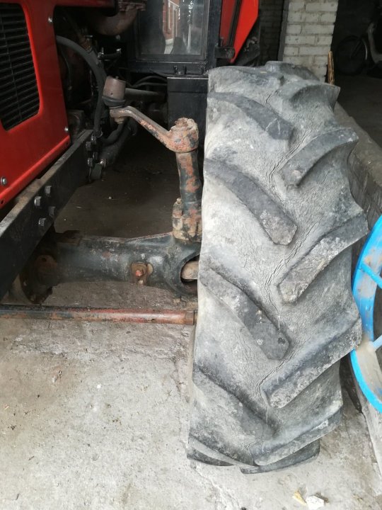

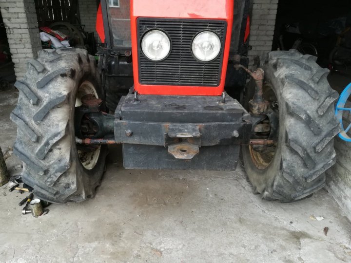

Witam. Nie chce zakładać nowego tematu więc napisze tu. Posiadam Zetorka 7045 i chciałbym założyć przednie błotniki. Wszystkie gotowe zestawy nie pasują. Wstawiam poniżej zdjęcie przodu. Może ktoś ma tak jak u mnie i zrobi mi zdjęcia jak to powinno poprawnie wyglądać ? Z góry dzięki. Pozdrawiam

jacus    3047
od ursusa 85a nie pasuja ???
