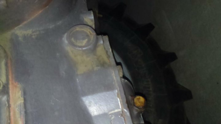

Od kilku miesięcy jestem posiadaczem MF 3125 i postanowiłem na dobry początek wymienić mu wszystkie oleje tj . Silniku, skrzyni i przednim moście i o ile większość filtrów znalazłem bez problemu to z jednym mam problem . Jest to taki siatkowy filtr i czy jest sens​ zmieniać go jeśli jest już na nowym oleju ? Za pomoc z góry dziękuję .

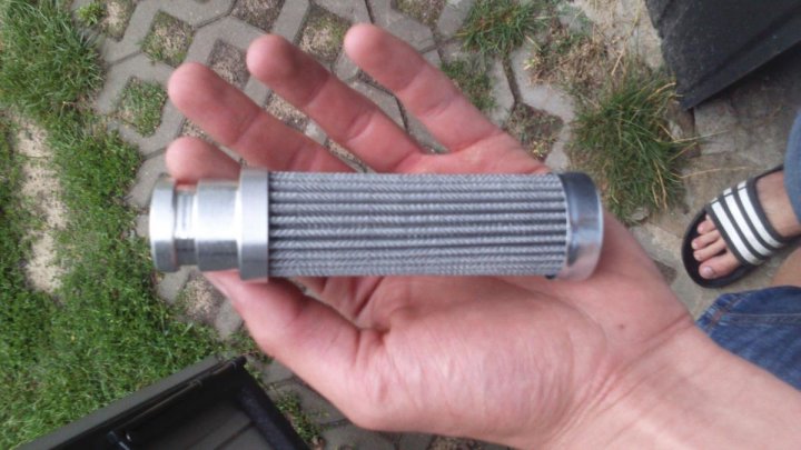

Szczerze mówiąc to zadzwoniłem do odziału korbanków powiedziałem że potrzebuje flirty i oleje do MF 3125 jeszcze tam coś dopytywali o ten duży filtry od skrzyni i na drugi dzień miałem paczkę w domu i był tam ten filtr podobno od skrzyni . Sprzęgło nie wiem chyba suche tam jest , jak to rozpoznać :) ja że się nie znam jeszcze na "nowym" sprzęcie dlatego pytam :)

lukbold    929
spoookooo. Jeśli faktycznie masz sprzęgło suche to szukaj tego filtra do woli... kiedyś zrozumiesz że do korbanków dzwoni się w ostateczności a nie po jakieś pierdołki :P i jeszcze cie wpuścili w maliny i wydymali na 200zeta

No wcisnęli ,ale za 108 zł a nie 200 :) Wielkie dzięki kolego za pomoc , już się nie będę zastanawiał gdzie go wsadzić :D jak się człowiek nie zna to takie rzeczy się zdarzają :D PS. Sprzedam filtr :D

ptaszyna    160
Nie mam pewności, ale może ten filtr już występował od czasu nastania dynaschift-u a nie mokrego sprzęgła, tylko nie wiadomo jaką kolega ma skrzynię.
Po za tym filtr (korek) jest w pokrywie dolnej a nie w korpusie mostu jak ta zaślepka na zdjęciu.

BUSTED    63
jak coś to ten filtr u korbankow w Łomży kosztuje 80 zeta donaldson
