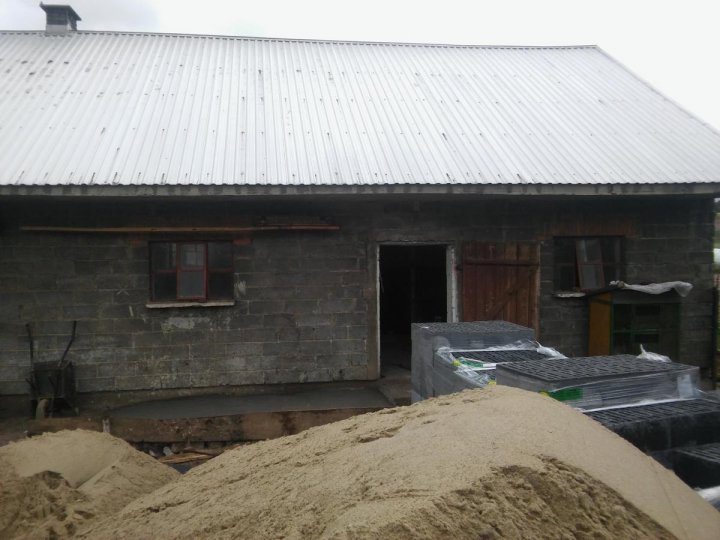

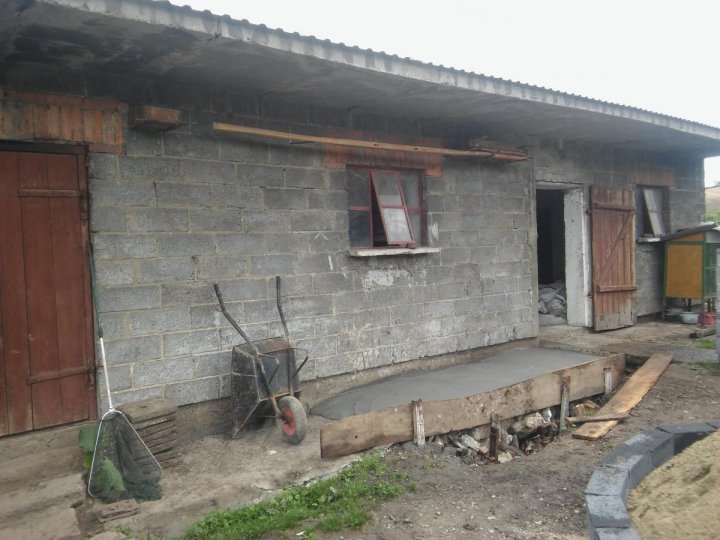

Witam, tak jak  w temacie. Przerabiam stara chlewnię na garaż głównie pod samochód. Jest to budynek inwentarski o wymiarach 8x14 wysokość gdzieś 270cm,  ściany z pustaka żużlowego 30 cm i strop dwuteownik 120 mm wyłożony cegłą + od góry zalany betonem i tak samo od strony  podwórka (wejścia) 1,5 m okap z betonu. Teraz mam takie pytanie, bo w ścianie nośnej od podwórka chce zrobić dwoje drzwi o wymiarach 3,2m ale nad planowanym jednym otworem spierają się  4 dwuteowniki , planowałem wstawić 2 tregry 12 w poprzek   po 3,6 metra dołożyć strzemiona i drut 16 i zalać to w szalunku od góry 30x30 ponieważ będzie brama segmentowa a ona musi mieć te 30 cm nadproża  a pionowo, planowałem po jednej tregrze 12  na słupach belki i też dodatkowo zbrojenie z 12 drutu zalane na 30x30. Czy tregrę można zalać betonem? nie pęknie mi to jak wsadzę tyle złomu? a może dać tylko sam drut 16? a tregrami podstęplować na czas roboty i schnięcia jak byście zrobili? Dziś zrobiłem sobie beton od zewnątrz specjalnie pod stęple, jutro podeśle foto jak to wygląda.

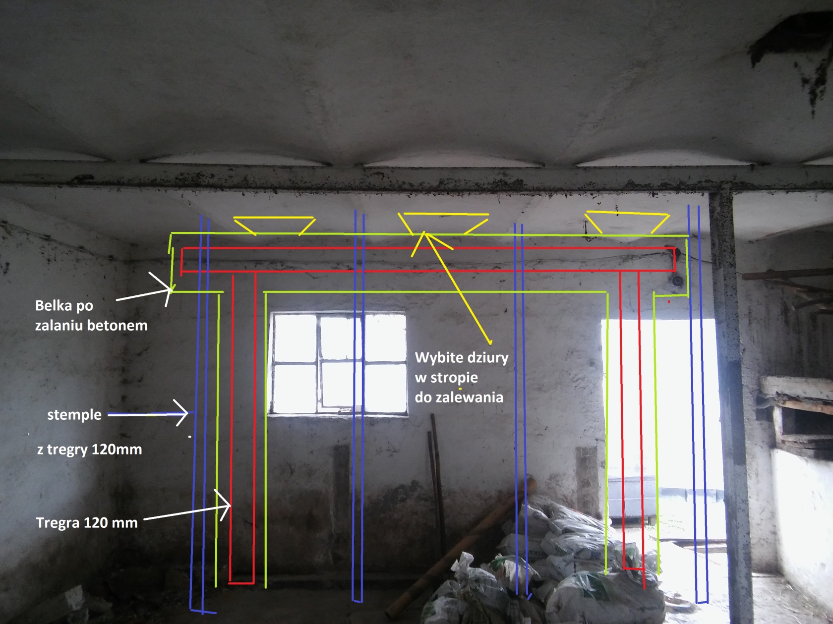

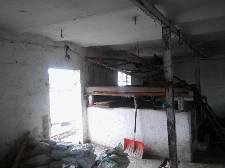

Kilka zdjęć jak to wygląda:

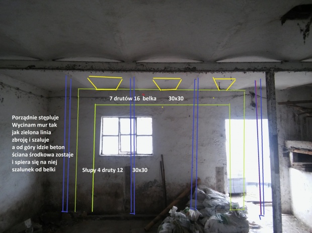

A teraz moje koncepcje

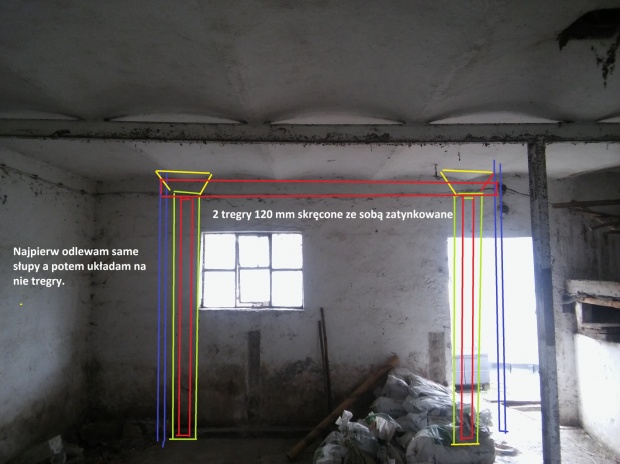

I ostatni wariant który mi wszyscy polecają ale trochę to ryzykowne :
Mi się podoba wariant 1 ponieważ wyciąłbym mur do połowy czyli 15 cm i wsadził belkę 360cm jak zasechł by beton to wybijam resztę muru i daję drugą belke ii też wciskam tam beton. Jak zaschnie wyciąłbym w ścianie otwory na słupy ale na 320 czyli belka by dodatkowo została na murze po 20 z każdej strony  a od góry zalałbym betonem  i  czekam jak zastygnie z wyburzenie środka, ale jak mówicie że nie daję się betonu do okoła  tregry to zostaje mi robić albo same tregry zatynkować albo sama belka z drutem choć tu obawa czy jak wytnę 1/3 ściany nośnej czy coś nie siądzie....pitbull294651@nteria.pl jak ktoś ma foto to bardzo bym prosłł z góry dzęki

arkady12    7
siadać na pewno będzie ... najlepiej tregry bez zalewania  z belką tak jak pisałem dużo pi****nia i to też powyżej nie może być taka sobie zwykla belka z kilku prostych drutów bo to są już duże siły i po kilku latach był by łuk

jak  to gdzie się opera? Tregry są zabetonowane w tym okapie,wystają z 1,5 metra  poza ścianę a murłata  położona jest  gdziieś 60 cm od ściany w stronę końca. Tregry spierają się całą powierzchnią na ścianie 30 cm szerokosć muru. a nalane betonu jest pewnie ze 20 cm jak nie lepiej tak że jedynie nacinanie zostaje.

no dobre takie rozwiazanie. ja bym se tregry pospawal i potem na wyciete luki wstawil ale jak zrobic to ladnie pod bramy segmentowe? nadproża musze miec 30 cm i do okola obrobione zeby ekipa miala sie gdzie podpiąć. narazie wale złoby i murki w srodku bo gruzy przed budynkiem zeby troche utwardzic umocnic fundament
