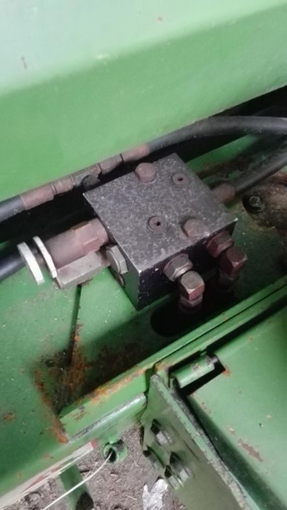

Posiadam prasę John Deere​ 540 i mam z nią taki problem, że nie zbija beli. W słomie jest to jeszcze do przeżycia ale w sianokiszonce już jest problem bo belki są tak slabe, że nie daje ich się owinąć, po prostu zawieszają się i wałki nie mogą jej obkrecic. A jeżeli już się uda jakoś owinąć to potem pół belki zepsute. W tamtym roku w żniwa wysiadła nam pompa hydrauliczna przy ciągniku i mechanik powiedział że to może być wina zaworu przy prasie który jest nad dyszlem i był on skręcony na maksa ( myśleliśmy że to pomoże przy lepszym zbiciu) pompę wymieniliśmy i zawór rozkręciliśmy ale kiedy zacząłem prasować komora się sama otwierała więc skręciłem go do połowy. Dodam że sprężyna która niby odpowiada za zbicie beli jest naciągnięta na maksa. W czym tkwi problem? Podczas pracy muszę cały czas hydraulika dociskać komorę ponieważ się otwiera. Wina siłowników? Ale wycieku żadnego nie widać, może być wewnętrzny? Pasy mogą mieć nie równa długość? Wina tego zaworu? Proszę o pomoc. Z góry dziękuję i pozdrawiam

Jeśli otworzysz komorę i nie zamyka się samoczynnie to siłowniki są ok, pasy powinny być mniej więcej takiej samej długości (tzn po zamknięciu komory wszystkie powinny uginac się na ok 3 do 5 cm). Jeśli będą nie równo napięte to całe obciążenie będzie szło na pasy bardziej napięte a reszta nie będzie zbijać bo do wszystkich jest jeden napinacz który otwiera się pod wzrostem ciśnienia w układzie jak podnosi się napinacz. Bardzo ważne też jest żeby materiał pobierać cała szerokościa podbieracza (nie jechać środkiem pokosu tylko "slalomem" u wtedy wychodza piękne cylindryczne belki a nie w kształcie kuli) z tego co wiem to 540 nie ma regulacji siły zgniotu ale najlepiej jakbyś zrobil fotkę tego zaworu nad zaczepem. Gdyby jeszcze jakieś pytania to pisz śmiało

Komora nie może opaść wgl czy jeżeli opadnie jakieś 5cm na przykład też będzie dobrze? Podbieracz jest bardzo wąski akurat na pokos słomy po bizonie także bierze całą swoją szerokościa. Zdjęcie mogę wstawić za 15 minut

Jeśli jest wszystko ok to noe opadnie nawet milimetra... jeśli opada to gdzieś jest przeciek wewnetrzny i nie bedzie dobrze zgniatać. Nie koniecznie wina leży po stronie siłowników... może też byc winny zawor nad dyszlem np uszkodzony oring. Daj zdjęcie co to za zawór to coś doradzimy

Po pierwsze pasy musza być równej długości, po drugie wewnetrzny przeciek w siłownikach (to najlepiej sprawdzić na podniesionej klapie - nie może nic opaść), trzeci i ostatni element odpowiedzialny za jakość zagęszczenia materiału to zawór nad dyszlem. Jeśli kręciłeś to znaczy że go masz. Jest to nic innego tylko regulowany zawór bezpieczeństwa; skręcając go na maxa zwiększasz ciśnienie przelewu z jednej do drugiej komory siłownika przez ową kostkę czyli powodujesz większe zagęszczenie/zbicie balota. Hydraulika ciągnika nie ma nic do procesu zbijania w tej prasie po prostu pompujesz ciśnienie do komory i wraz ze wzrostem rozmiaru balota zawór nad dyszlem przelewa olej do drugiej komory siłownika aż do momentu uchylenia klapy; na upartego tą prasą można prasować (po opuszczeniu klapy i napięciu pasów oczywiście) z odłączonymi przewodami hydraulicznymi od ciągnika. Gdzieś ci ucieka ciśnienie jeśli pasy są równe to najszybciej przez uszczelnienia siłowników, drugi element to zawór zageszczenia innego miejsca nie ma .

Hydraulika ciągnika nie bierze udziału w procesie zagęszczenia beli, li tylko nabija układ ciśnieniem; przelew z jednej komory do drugiej realizuje właśnie zamieszczony na zdjęciu zawór z możliwością regulacji.Podnieś klapę, opuść blokadę i odepnij przewody hydrauliczne - rano będziesz znał stan uszczelnień.
Tą prasą można prasować po nabiciu ciśnienia na odpiętych wężach - hydraulika ciągnika nie ma znaczenia prócz oczywiście nabicia ciśnienia i napięcia wstępnego pasów.
