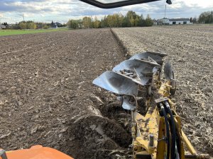

to jak te agromasze jednoblekowe warte zachodu czy jedna k staltech?
agromasz odkładnie typu kwerneland, a staltech typu wogelnot co polecacie?

Posiadam ten pług, co do zapotrzebowania mocy to mogę  tyle tylko napisać że każdy pług stawia opór i wcale nie ma co liczyć że ten będzie tak lekko się ciągnoł, co do samego pługa to robi super robotę jeśli chodzi o krycie resztej i obornika nic nie ma na wierzchu a pole równe jak stół
