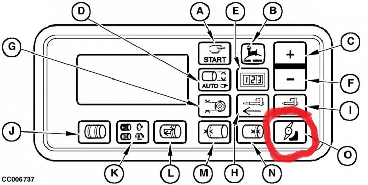

Należy przytrzymać przez chwilę przycisk w prawym dolnym rogu post-82018-0-07676700-1500317705_thumb.jpg aż sterownik zacznie "pikać", potem należy podać ciśnienie dźwignią hydrauliki ( tą do której mamy podłączony wąż od podbieracza ) sterownik powinien zacząć szybciej pikać.
Teraz trzeba włączyć wom ale tylko na chwilę aby rotor zrobił pół obrotu i gotowe.
Aby zmienić z powrotem kierunek obrotów należy, dźwignią spuścić ciśnienie ( sterownik zacznie wolno pikać) i wcisnąć (nie przytrzymać) ten sam przycisk.
Oczywiście nie wolno zmieniać kierunku obrotów rotora gdy wom jest włączony!

Jak przytrzymuje ten przycisk od cofania rotora to nic się nie dzieje sterownik nie reaguje, co może być przyczyną?

w poprzednim poście się pomyliłem i zamiast napisać "w prawym rogu" to napisałem "w lewym"

Wiem, że chodzi o ten przycisk w prawym dolnym rogu, ale on wgl nie reaguje bo nie działa cofacz rotora i noże też się nie wysuwają

Więc może być problem z zasilaniem elektrozaworów ( przewody i złączki) albo coś z samymi elektrozaworami albo co najgorsze, że coś jest ze sterownikiem
