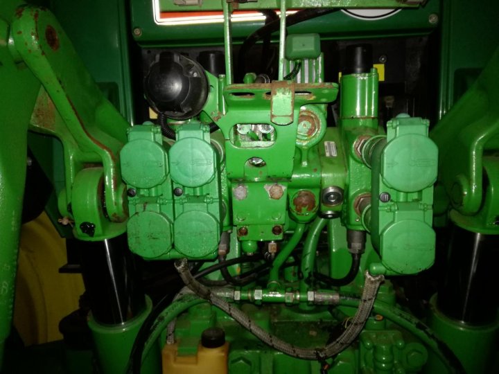

Witam , potrzebuje pomocy gdzie podpiąć gniazdo z wolnym spływem oleju do skrzyni . Rozwiązanie to potrzebne jest mi do siewnika pneumatycznego . Bardzo prosił bym o pomoc kogoś kto ma wolny spływ w serii 20 lub o zaznaczenie mi na zdjeciu. W serwisie mówią ze wystarczy tylko odkęcic którys korek gdzie nie ma ciśnienia i wkręcic gniazdo i tutaj moje pytanie gdzie ? z góry dziękuje za pomoc

gniazdo na wolny splyw jest umiejscowione koło ciegła ale z dolu po prawej sronie ( mniej wiecej na wysokości górnego zaczepu)
przeważnie jest tam klucz na imbus albo cztero kątny
nie mam teraz zdjęcia ale wpisz w google to powinno wyskoczyć

lepiej będzie jak zrobisz ten wolny splyw tam koło zaczepu.

dokładnie tak jak napisał @johniy861. Z miesiąc temu tak zrobiłem pod przyczepę zbierającą. Wszystko działa i jest ok. Z wyjazdem do sklepu i montażem ze dwie godzinki mi zeszło. 70cm węża, nypel, dwa kolana, gniazdo i usługa zakucia to coś koło 100pln wyszło. Foto mogę podesłać

bardzo byłbym wdzięczny za to zdjęcie bo szukam gdzie sie podłaczyć i nie moge dojśc ładu a zdjęcie by dużo wyjaśniło

I wolny spływ gotowy. Nie ma problemu z podpięciem szybko-złączki ( nie za ciasno ) ?

Bardzo dziękuje wszystkim za pomoc . Idę własnie podłączyć jak na zdjeciu i po temacie ;) Dziekuje jeszcze raz i pozdrawiam

Zależy jeszcze do czego to potrzebne. U mnie do zbierki do której zaczep musi być do samej góry podniesiony i tak jak na foto nie podłączyłby węża. Lepiej od razu wyprowadzić do góry
