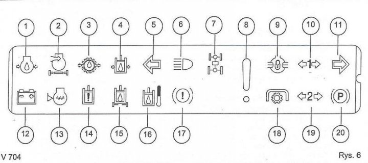

Witam, od dłuższego czasu mam problem z moim MFem. Wszystko zaczęło się wczesną wiosną kiedy zauważyłem sporą plamę oleju pod przednim mostem. Na podniesionym przodzie olej kapie bardzo intenswywnie. Po wyłączeniu amortyzacji olej przestał kapać ale po niedługim czasie zaswiecala się kontrolka wysokiego ciśnienia kiedy silnik miał obroty wyższe niż 1500 rpm. Zajżałem do filtrów i okazało się ze są zassane co mnie zdziwiło bo traktor miał niedawno remontowaną skrzynię i wszystko było wymienione. Wymieniłem filtry i na dzień był spokój z kontrolką ale później znów zaczęła świecić i filtry też zassane. Kupiłem drugi komplet filtrów i do dzisiaj w tej kwestii jest spokój chociaż czasem kontrolka wysokiego ciśnienia potrafi się zaświecić.
Po ceregielach z kontrolką, olej z siłownika unoszącego przednią oś zaczął kapać pomimo tego że amortyzacji nie włączałem. Praktycznie w tym samym dniu zamówiłem komplet uszczelniaczy do amortyzacj przedniej osi i wymieniłem je razem z ojcem. Problem niestety się nie rozwiązał i olej nie kapie tylko na opuszczonym przodzie a na podniesionym leci bardzo intenswywnie.
Dodam jeszcze że przy wyłączaniu amortyzacji, przez ok. 30 sekund słychać mocne buczenie hydrauliki.
Miał ktoś może podobny problem albo zna kogoś kto mógłby to naprawić ?

dymek333    9
Dzięki, odezwę się jak robota trochę ucichnie.
Co do kontrolki to jest ona chyba od zapchania filtra. Nr 4 na obrazku.
Dziwi mnie to, że się zapala bo dbam o wszystkie płyny i wymieniam filtry systematycznie.

luckyy    0
Witam podepnę się do tematu, mam problem z mf 6480 po dodaniu gazu do obrotów 1200 zapala się kontrolka nr 4 z powyższego obrazka i nie wiem jak sprawdzić czy to wina czujnika czy coś innego. Ma ktoś jakiś pomysł?
Jest to kontrolka od  ciśnienia (zapchania filtra) (LS) na filtrze wysokociśnieniowym. Najłatwiej to wymienić filtr.

luckyy    0
tak właśnie myślałem i wymieniłem filtr na nowy w sumie wszystkie trzy i dalej to samo dodam że były wymieniane tarcze hamulcowe bo jedną zjechało i trochę opiłków było z tłoka hamulcowego i nowy olej był zalany do skrzyni po wymianie tarcz.

ppiotr    55
Jeśli opiłków narobiło dużo to będzie ciężko, wyciągaj te filtry wysokiego ciśnienia i sprawdz czy są opiłki, albo zapal ciągnik bez wkładu filtra i zobacz czy zapali się kontrolka.

luckyy    0
sprawdzałem bez wkładu i dalej się świeci powyżej 1200 obrotów, jak rozepnę czujnik przestaje świecić.  Przy tym filtrze jest dwa czujniki jeden od zapchania filtra to świoeci na pomarańczowo a ten to chyba będzie od ciśnienia bo ta kontrolka na czerwono świeci.
