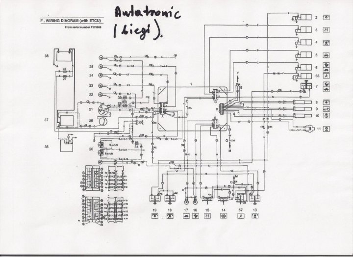

Witam, mógłby ktoś coś może doradzić ew. podesłać schemat kostek do modułu skrzyni do autotronica 2 ? Problem jest następujący, został kupiony ciągnik z wadą skrzyni, nie przełączało na żółwia, nie da się wyłączyć napędu i blokady mostów, wałek też nie działa, po poruszaniu wiązką przy module skrzyni naprawiało się na jakiś czas. Z tego co udało mi się ustalić to ori. jest autotronic 1 ale ktoś poprzerabiał wiązkę na autotronic 2. Ciężko jest mi cokolwiek ustalić co i gdzie ma iść do kompa, udało mi się znaleźć tylko schematy do autotronic 1.

taki efekt będzie po awarii czujnika ciśnienia lub przy niskim ciśnieniu oleju - jest tam też taki rezystor 55 ohm i on musi być.

Tu jest jedna wtyczka od zasilania idą 3 żółte kable i idą one do bezpiecznika z przodu, 2kable do masy i to wszystko, dodatkowo we wtyczce A jest czerwony kabelek który też jest podłączony do zasilania i jestvteż czarny który jest dany na masę.Problem mam też taki że są tu nie potrzebne kostki, ktoś se po dorabiał przejściówki żeby wpiąć nowszy moduł, gdyby ktoś miał schemat wtyczem do autotronica 2 byłbym wdzięczny, bobtam jest armagedon. A jak sprawdzić czy czujnik ciśnienia jest sprawny?

2 min szukania i coś znalazłem... Coś się nie przyłożyłeś do tego szukania :)

Dokładnie, to już dawno wygrzebałem xD mam też manuala chyba z 8160 tyle że tam jest istalacja pokazana tak z grubsza, natomiast nie ma rozpiski kostek :/
