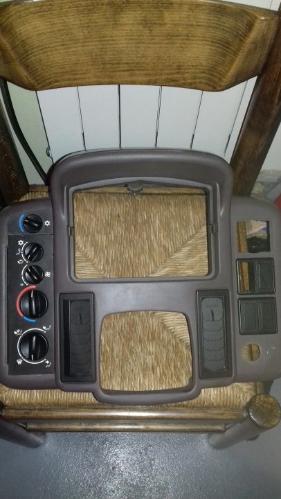

Witam a do czego służy te pokrętło na samej górze ? czyli jakie parametry wentylacji obsługuje
 Skoro pokrętło 2 od góry przy położeniu gwiazdka załącza klimę
Dodam ze w moim przypadku pod tym pokrętłem 1 górnym nie ma nic jest same pokrętło i miejsc na 2 wkręty jaka by miało być coś przykręcona a w instalacji leży jakaś kostka która ma zrobione zworkę. I podejrzewam ze jest wpinana do tego elementu co u mnie brakuje a jest sterowane tym pokrętłem . Ma ktoś może fotkę tego elementu  to  może było to wstanie czymś zastąpić.pozdrawiam

baska524    2
I jak domontowałes ten brakujący potencjometr za 300 złoty czy nadal klima na zworce??

Mati2812820    3588
To pokrętło służy do ustawienia temperatury klimatyzacji
