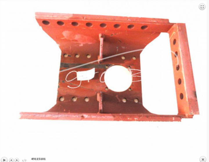

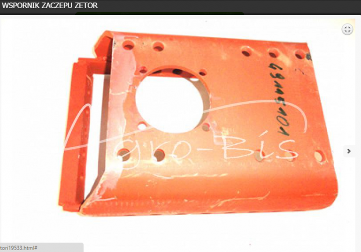

bears    262
Znalazłem dwa typy. Jeden ma załamanie pod kątem 90 stopni i listwę zaczepową u góry niczym nie podpartą tak jak ten czarny.
Ten czerwony to drugi typ, dwa załamania pod kątem 45 stopni, listwa zaczepowa u góry jak i u dołu podparta przez cały zaczep.
Tylko teraz, gdzie jakie były montowane?

bears    262
Ta konsola zagięta w jednym miejscu, bez podparcia listwy u góry i od dołu jest nowszego typu. Ta czerwona szersza i podparta od Zetora starszego typu na wzór 6718 w górę. Tyle się dowiedziałem i na razie wszystko się zgadza.
