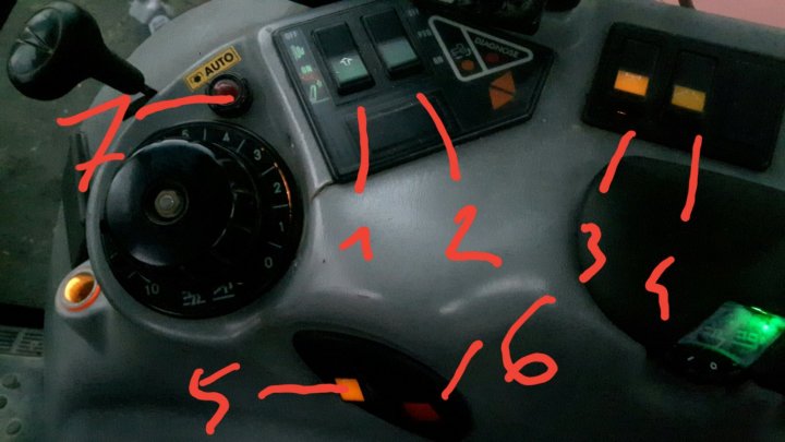

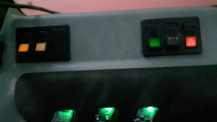

Witam, sprowadziłem z Niemiec ostatnio Case cs 130 do swojego gospodarstwa. Po krótkim szkoleniu u niemca na podwórku, myślałem że zapamiętałem wszystko albo większość, ale jest zupełnie inaczej hehe :D . Po przyjechaniu nim do Polski, niektóre cenne wskazówki po prostu zostawiłem w Niemczech. A mianowicie chodzi mi o kontrolkę DIAGNOSE która miga i uniemożliwia mi podnoszenie i opuszczanie joystickiem. Podpowiedzcie co mam zrobić, co wcisnąć przycisnąć żeby działało. Proszę też o jakieś oznaczenia tych wszystkich przycisków na panelu bocznym. Zaznaczę że z joysticka reszta czyli hydraulika, rewers i półbiegi działają tylko opuszczanie. Z góry dziękuje za odpowiedzi i pozdrawiam.
Udostępnij ten post
Link to postu
Udostępnij na innych stronach
Valtra123    32
Jaka kontrolka świeci zielona czy czerwona bo są dwie. Jest powód czemu nie podnosi i opuszcza :
1.Włączona blokada zasilania zaworów i sterowania podnośnika EDC bo są 3 tryby : całkowita blokada zasilania zaworów hydr. i EDC, działanie zaworów ale blokada zasilania sterowania podnośnikiem EDC i obie rzeczy czyli zawory hydr. i sterowanie EDC odblokowane.
Te rzeczy są po to aby w czasie transportu czegoś przypadkowo nie opuścić np pługu. Jak byś nie wiedział gdzie to jest to daje link do instrukcji tam będzie http://www.agrorami.pl/sprzetgotowy/sites/default/files/87717989_int_pol%202.pdf

Edziu pamiętam o tym i przyciskam dwa przyciski jednocześnie gdy opuszczam, ale wiem że można funkcje opuszczania i podnoszenia z joysticka zablokować, tylko nie wiem jak to zrobić. Ostatnio coś poklikałem i się odblokowało, i nawet włączyłem wałek wom z joysticka, ale później dalej się bawiłem i już się zablokowało. Chciałbym blokować i odblokowywać to od ręki ale nie wiem jak.

Dobra, wszystko prawie już jasne. A mianowicie gdy podnoszę i opuszczam przyciskiem z bocznego panela, to od razu blokuje się joystick, a żeby go odblokować trzeba wcisnąć w joyu dwa przyciski (ten z tyłu i podnoszenie albo opuszczanie) Ale znalazłem jeszcze jeden przycisk na joysticku, który znajduje się najniżej i nie wiem do czego służy.

To przycisk pozycji pływającej w pierwszej elektrycznie sterowanej parze wyjść hydrauliki( jak chcesz pozbyc sie cisnienia w przewodach to go klikasz) Jak co to pisz.Pozdrawiam

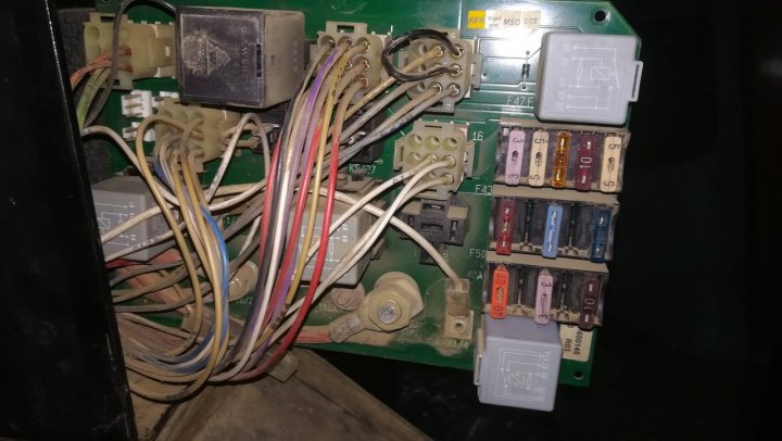

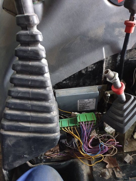

Jest następny problem. Traktor przyjechał normalnie do domu, postał dwa dni, a dzisiaj rano nie chce jechać. Odpala, hydraulika działa, bieg wrzucony i nie jedzie. Dodam że wcześniej nie zauważyłem jakichkolwiek zmian. Teraz na wyświetlaczu pojawiły się przed literką N dwie skośne kreseczki, a wydaje mi się że ich wcześniej nie było. Może ktoś dać namiary na dobrego magika od takich spraw. Z góry dziękuje. Pozdrawiam.

Sprawdz dobrze bezpieczniki może byc że jakis sie przepalił i d*pa,podobnie miałem,tylko nie mogę za diabła przypomniec sobie który to,Jak opanujesz sytuacje kliknij.Pozdrawiam

Bezpieczniki sprawdzone były na samym początku. Zaczęliśmy dłubać w miejscu gdzie wychodzi multicontroler i okazało się że instalacja i kostki są mokre, więc wydmuchaliśmy kompresorem i wysuszyliśmy, ale jak dmuchałem kompresorem to wcześniej odłączyliśmy akumulator żeby zwarcia nie było i po podłączeniu go ponownie okazało się że nie możemy go odpalić. Do zegarów dochodzi prąd ale do rozrusznika już nie. Na krótko pali i biegi jako tako działają. Teraz widzę że chodzi tu o rewers przód/tył to nie łapie czasami, ani rewers przy kierownicy ani ten na multicontrolerze, nie ma reguły. Czy może ktoś powiedzieć gdzie jest przekaźnik rozrusznika, bo może to jest przyczyna że nie pali z rozrusznika. A odnośnie jazdy przód tył to może ta cewka odpowiadająca od kierunku jazdy jest zabrudzona czy zaśniedziała hmmm.
