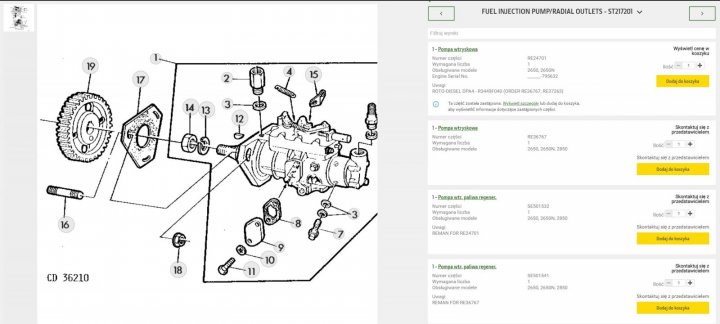

marek3080    4
No to trzeba będzie to omowic z mechanikiem przy okazji remontu bo planujemy zrobić hi-lo bo ucieka ciśnienie na nim

ptaszyna    136
Ciś. na wtryskach można regulować tylko raczej nie trzeba zmieniać. Turbina jest zwykła bez żadnej regulacji, więc w przypadku podniesienia dawki będzie dawała automatycznie większe doładowanie, więc jedno z drugim się zgra do pewnego momentu. Różnice między tymi modelami (oprócz mocy) są gdzie indziej, mianowicie większe koła (opony), większy zbiornik paliwa (podwójny) i mocniejszy podnośnik i do tego większa moc którą łatwo podnieść.
