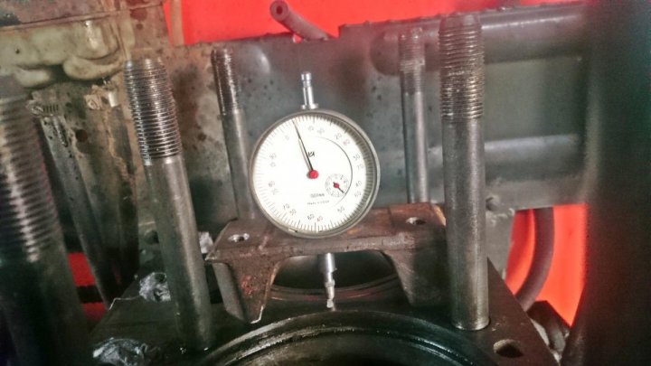

Narazie cały czas czekam na części i głowice wiec miedzy czasie pomierzyłem sobie wystawianie tulei(nr.4) ponad powierzchnie bloku.
Na czujniku zegarowym wyszło mi 0,04mm . Dodam że tuleja była nie dociśnięta i była bez oringów, ak tylko "na probe" wsadziłem dla pomiarów. Wg. ksiązki wymiar powinien mieścić się w 0,03mm - 0,07mm. Czy uważacie że 0,04mm to coś za mały wynik i to bez dociśniętej tulei ? Może zastosować podkładkę pod kołnierz ?

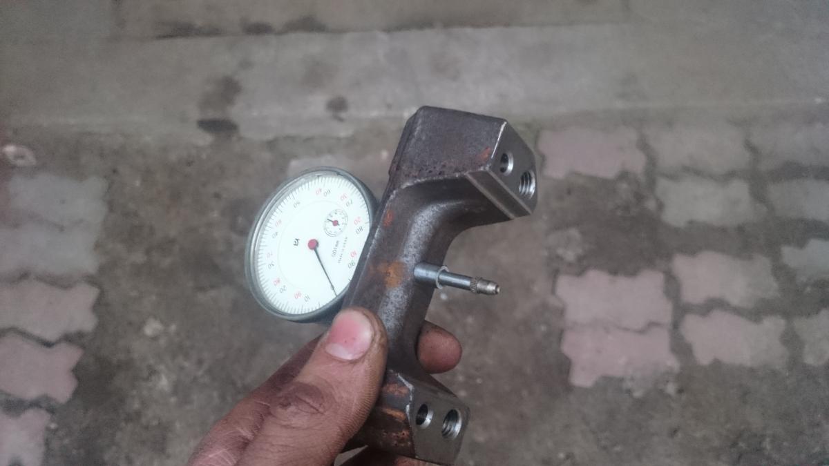

Mój przyrząd do pomiaru - podstawa została dokładnie sfrezowana.
W taki sposób robiłem pomiar:
1. Kładę podstawkę na powierzchni bloku.
2. Zeruje zegar.
3. Kładę podstawkę na tuleje - oczywiście nie na kołnierz ogniowy.
4. Dokładnie sprawdzam czy podstawa nie opiera się o powierzchnie bloku tylko na powierzchnie tulei i odczytuje pomiar.

jak masz zamiar wymienić tuleje na nowe to pomiar zrób na tych nowych . Niby instrukcja każe przestrzegać wymiarów ale w katalogu nie znalazłem żadnych podkładek .
Chyba nie ma innego sposobu na podniesienie tulei jak podkładki?
Tuleję zakładasz bez oringów ,dociskasz i robisz pomiar . Podstawa ma spoczywać na bloku a czujka na kołnierzu tulei

Dobra zrobię jeszcze raz zrobię pomiar, zmienię podstawkę zegarka na szerszą.

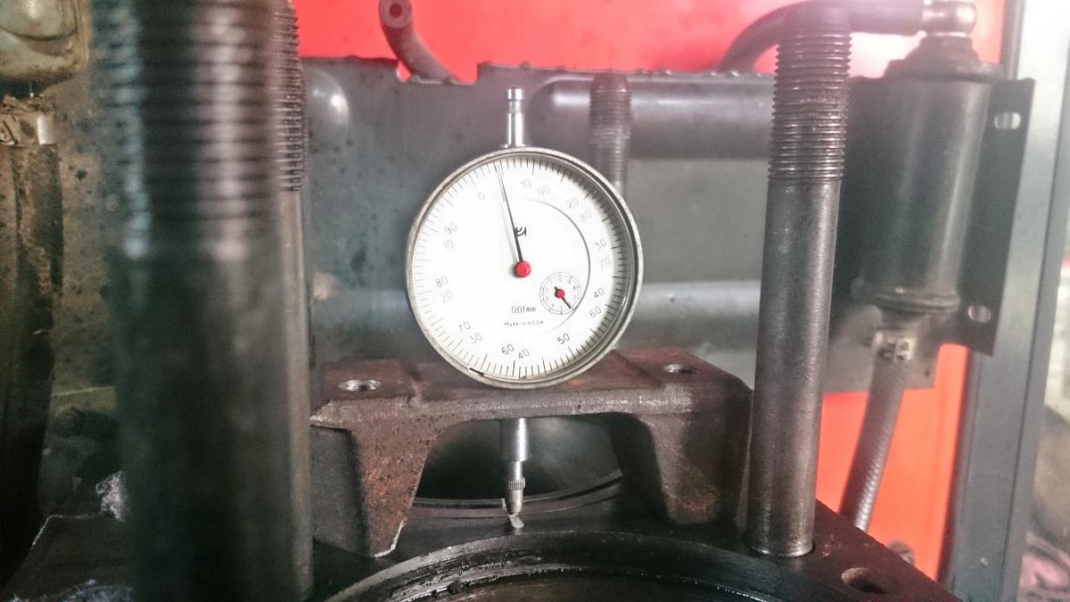

Pomiary dokładnie dziś zrobiłem na dobrze oczyszczonej powierchni bloku.
Pod tuleje jednak nie trzeba było dawać podkładek, pomiar wystawania tulei po dociśnieciu wychodził od 0,05 do 0,07mm.
Pomiar wystawania tłoków od 0,29 do 0,32mm, uszczelka zamontowana na wszystkich 1.2mm.

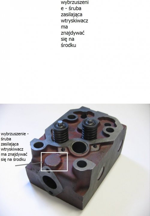

Panowie w jakiej pozycji ustawiacie wtryski ? Bo da się nimi kręcić na boki. Ja zawsze ustawiam tak żeby śruba zasilająca była na środku odlewu głowy takiego okrągłego wybrzuszenia.
Z jaką siła Nm dokręcić wtryski ? Gwint zwykły m8.

a to ma jakies znaczenie ?? ja widzialem nawet takie sytuacje ze koncowka wtrysku nie byla ustawiona na kresce i chodzilo :P .
ja przykrecam tak jak uklada sie rurka zasilajaca. dokrecam tak zeby nie urwac szpilki albo zerwac gwintu i nie dymilo spod wtrysku.

króciec ma być  zamontowany w odległości 1,5mm od jarzma  - tak piszą w instrukcji . Chyba chodzi o szpilkę -nie wiem co autor miał na myśli ?
Przed montażem wtryskiwacz nasmaruj  towotem (ponad końcówką wtryskiwacza ) .

Nie wiem czy ma to znaczenie tak pamiętam kiedyś mówili mi pompiarz ze w 60tce tak ma być.
Tak, wtryskiwacz został posmarowany :). Na końcówce wtryskiwacza dali mi cieniutką podkładkę miedzianą żeby lepiej się uszczelniło.
