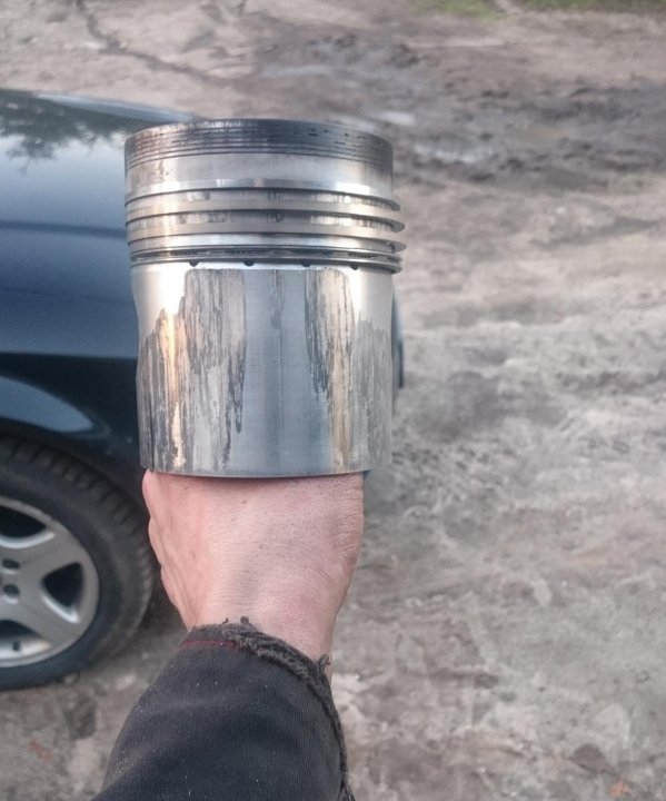

Witam
Zauważyłem że zaczęło mi ubywać płynu chłodniczego. Silnik nic nie dymił, odpalał za pierwszym obrotem. Przy odpalonym silniku wyciągnąłem miarkę oleju, a tam wypływało olejowe mazidło. Czyli wiadomo..... zdjąłem głowice - 1 tłok na górze był mokry reszta suche.
Odkręciłem misę olejową, zalałem blok płynem i zostawiłem na noc. Po nocy widoczne były krople oczywiście na 4 cylindrze(tam gdzie siedzi grzałka) i delikatnie na 3.
Zdjąłem wszystkie tuleje.  4 tuleje miała trochę rdzy a w bloku było sporo brudu, syfu, to chyba przez te dogrzewanie bloku silnika(grzałka fabrycznie montowana).
1. Czy ten syf to normalne na 4 cylindrze ?

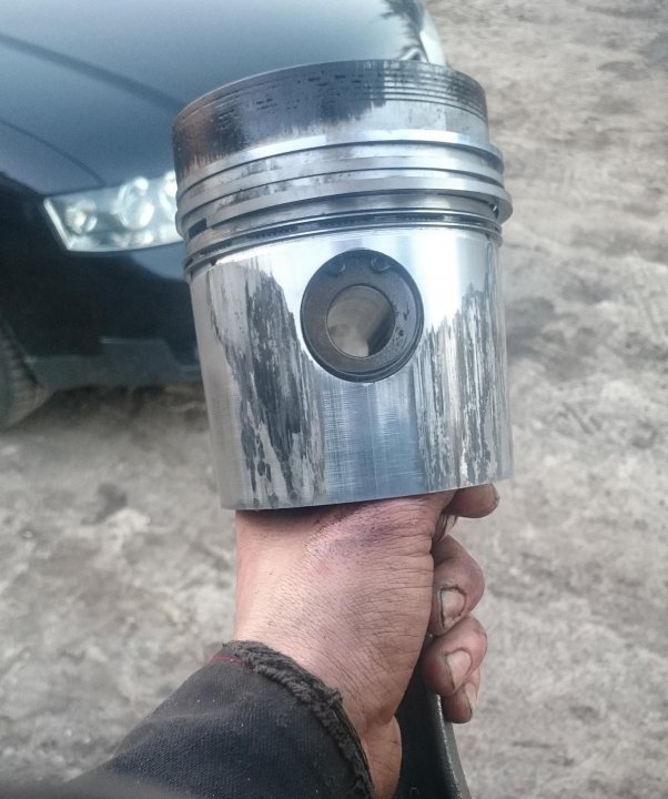

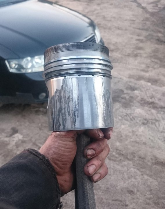

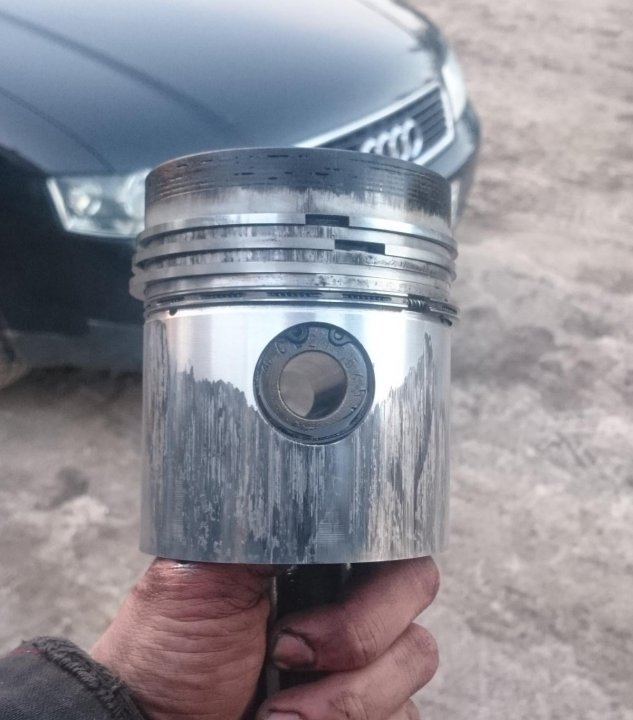

Pierwszy tłok okazał się być mocno porysowany jak i tuleja. Prawdopodobnie będzie wymiana zestawu, zobaczę co powiedzą w zakładzie gdzie planują głowice, bloki itp.
2.  I teraz zastanawiam się czy sama wymiana zestawu pomoże ? Co mogło być przyczyną tak porysowanego tłoka?
Czyżby tuleja miała mikro pękniecie i pod wpływem temperatury się to rozszerzało i komora spalania zalewała się płynem chłodniczym, stąd ten mokre denko tłoka na pierwszym cylindrze ?
3. Czy można wymieniać tylko jeden zestaw cylindra czy trzeba już wszystkie 4 zestawy ?
Pozostałe tłoki i tuleją sa w idealnym stanie, widać ślady honowania, brak rys i progów. Wątpię że są to oryginalne zestawy, pewnie ktoś nie dawno to zmieniał.
4. Czy na laskach popychacza zaworów okrągła końcówka może wypadać, czy powinna być ciasno wprasowana bez luzu? U mnie na dwóch laskach ruszają się końcówki i wypadają.
5. Zauważyłem że na jednym ramienu wału korbowego jest luźny przeciw ciężar, czy da się to jakoś dokręcić bez demontażu wału korbowego ? Dokładnie tam jeszcze nie zaglądałem od spodu dlatego pytam.
6. Cała część wtryskiwaczy co siedziała w głowicy były bardzo mocno pordzewiałe. Z dużym oporem wyszły. Czy to oznaki przegrzania silnika ?
Ciągnik kupiony rok temu z krajów skandynawskich, przebieg ponad 5tyś mth.

Silnik został zatarty przez przegrzanie, można spokojnie wykluczyć problem z procesem spalania. Powodów przegrzania jest mnóstwo, od słabego chłodzenia, braku czynnika chłodzącego, awarii termostatu po dawanie w palnik na zimnym silniku.
Zatarł się tylko jeden ponieważ albo nie był dostatecznie chłodzony albo miał najmniejszy luz.
W tym przypadku należy zmierzyć 3 dobre tuleje, określić stan ich zużycia i wtedy zadecydować czy:
- włożyć jeden zestaw
- robić remont silnika (odradzam wkładać tylko 4 nowe zestawy bez kontroli reszty podzespołów).
Duże progi mają tuleje, dużo Mth nim nakręciłeś od zakupu? Dość dobrze wyglądają, widać na nich jeszcze ślady po honowaniu tak jak by coś tam było już robione. Pokaż jak wygląda reszta dziur.

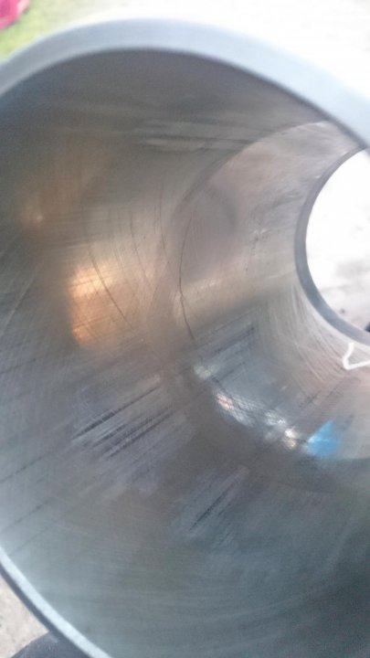

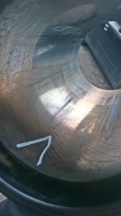

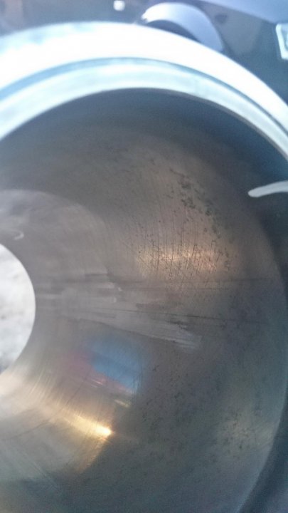

Na tulejach w ogóle nie czuć progu. Wątpię że to oryginalne, chodź przebieg nie duży i farba była na śrubami glowicy.
Zdjęcia reszty zrobię pod wieczór.
Tym ciagnikiem zrobiłem gdzieś 150mth i do tej pory nie miałem z nim problemów.

Więc potwierdza się to o czym pisałem, silnik był już robiony co widać po śladach honu prawdopodobnie chwilę przed twoim zakupem. Ciasno spasowany, dobrze się nie dotarł i mamy co mamy. Reszta zdjęć wyjaśni wszystko.
Udostępnij ten post
Link to postu
Udostępnij na innych stronach
pawel885    1223
Ślady honowania są widoczne nawet w starych silnikach, tu widać dodatkowo wżery - ciągnik widocznie długo stał nieodpalany z jakiegoś powodu a handlarz coś tam poprawił i sprzedał

Powiedzieli mi że pierwszy zestaw jest do wymiany ponieważ jest przegrzany. Pozostałe są w porządku ale muszę na nich zmienić pierścionki by się na nowo ułożyły bo wkładając stare nigdy nie trafie na te same miejsce, trzeba nowe by się dobrze dopasowały-ułożyły.
Mam obawy co do zmiany na nowe bo nie raz czytałem na forum że ludzie po wymianie samych pierścieni mieli słabą kompresję a co za tym idzie problemy z odpalaniem na zimnym, no ale chyba mechanior tego zakładu wie co mówi bo robi to na co dzień. Doradził mi też żebym od razu zmienił panewki na korbowodach, nie muszę bo stare są ok ale jak są na wierzchu to warto zmienić.
Dość droga ta zmiana pierścionków bo koszt takiego kompletu na 1 tłok to 70zł.
Spuchnąć mógł przez dostawanie się płynu do cylindra - z tąd ten mokry pierwszy tłok. Przyczyną mogła być tez pęknięta uszczelka jak i pęknięta głowica dlatego wszystkie idą do sprawdzenia i remontu. głowice podobno nie były nigdy ruszane -  tak się dowiedziałem.
