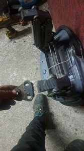

rcw 5 rozwalający się , zbyt duże obroty talerzy łamią amortyzatory
Polecane posty
pawelek98    40
gumowe i urywają się łopatki, luzują śruby. czy przyczyną tego są zbyt duże obroty talerzy

jahooo    315
Bardziej bym obstawiał nadmierne wibracje, na przykład niewyważone talerze albo luzy na łozyskach - rozumiem że masz wersję z hydraulicznym napędem tarcz

seweryn20    726
A wałek w ciągniku masz na ile obrotów ustawiony?

Piotrek1985    4
przerabiałem to samo, za wysokie obroty tarcz aż cały rozsiewacz na pusto drgał, jakby miał zaraz odlecieć :P
pomogło wymiana dzielnika strumienia DTA, znajduje się pod spodem na osią, jest taki sam jak w cyklopie.
w środku jest tłoczek z otworem i umnie już był wyrobiony
