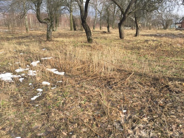

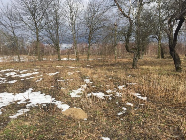

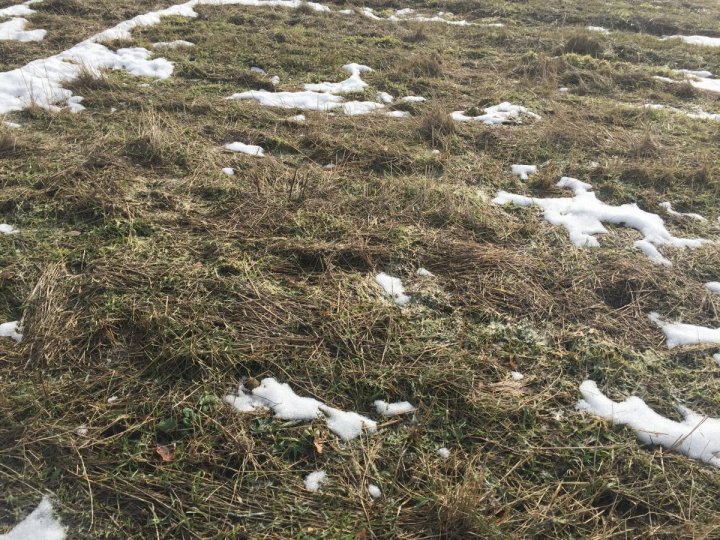

Witam,
Mam 2 ha ziemi, na których potrzebuję założyć pastwisko dla koni. Ziemia jest mocno zachwaszczona, w ub. roku na wiosnę został zasiany owies, ale chwasty wyrosły wyżej niż zboże więc nawet nie był zbierany tylko pole zostało przetalerzowane na jesieni.
Na części działki rośnie kilka drzew po starym sadzie, między nimi urosło mnóstwo niewielkich na razie akacji.
Chciałbym, żeby na całości ziemi posiać trawę, tak żeby nadawała się do koszenia na siano w tym roku, a później na pastwisko.
Obecnie wygląda to tak jak na zdjęciach.post-65681-0-02398600-1489615776_thumb.jpgpost-65681-0-98935000-1489615802_thumb.jpgpost-65681-0-28878200-1489615828_thumb.jpg
Co i kiedy zrobić, żeby osiągnąć czystą, ładną trawę?

Przydałoby się to teraz wszystko wygolić do ziemi kosiarka bijakową i poczekać aż się konkretnie zazieleni. Później glifosat i po ok. 3 tygodniach glebogryzarka. Potem brona lub włóka żeby wszystko wyrównać i powybierać korzenie, kamienie itp. Na koniec posiać mieszankę traw dla koni i oczywiście wszystko zwałować. Na Twoim miejscu nie wycinałbym drzew tylko te młode akacje i jakieś krzaki jeśli są. Trochę więcej roboty i trzeba uważać na maszyny między drzewami ale konie będą Ci wdzięczne za cień latem a trawa nawet przy suszy też dobrze rośnie w cieniu drzew.

Możesz zrobić jw Kolega proponuje czyli skoszenie / rozdrobnienie i oprysk.
Możesz również mechanicznie tj. podorywka / orka itd. Szkoda, że nie zrobiłeś tego jesienią.
Albo na szybko średnia orka, doprawienie i dociśnięciem i szybki siew (aby nie przesuszyć) dobrej mieszanki traw.
Polecam DSV Country Horse - specjalistyczne mieszanki traw dla koni. Są typowo pastwiskowe i pastwiskowo-kośne oraz specjalna mieszanka ziół dla koni, którą miesza się z nasionami traw lub wysiewa oddzielnie w jakimś miejscu jako "apteka" :)
Co do drzew to te starsze zostaw - nie ma sensu się z nimi szarpać, a cień dla koni jest bardzo ważny.

Dużych drzew nie chcę usuwać, stary sad będzie odgrodzony, a konie będę tam wpuszczał tylko pod kontrolą, inaczej drzewa nie przeżyją.Nie mam dostępu do kosiarki bijakowej. Chciałem to orać na jesieni ale lokalnie mi to odradzono, argumentując, że lepiej poczekać z tym do wiosny. A jak poczekam aż się zazieleni i wtedy zacząć od glifosatu?

Powiem tak... ja bym nie czekał, bo szkoda czasu i wiosennej wilgoci.
Chyba, że jest perz to lepiej zaczekać i gdy się zazieleni to walnąć roudupem.

Wszystko zależy też od tego jaki to rejon kraju no i jak tam jest gleba. Szkoda,że chociaż oprysku nie zrobiłeś w końcu sierpnia no ale jest jak jest. Jeśli jest tam w miarę równo to odpuściłbym orkę bo nawet stosunkowo płytka mocno przesuszy glebę a do tego uszkodzisz sporo korzeni i powyciągasz je na powierzchnię co przysporzy Ci masę dodatkowej pracy. Zdecydowanie lepiej przerobić wszystko glebogryzarką. Teraz wszystkie resztki są suche więc ładnie to wszystko przemieli z ziemią i dostarczy próchnicy. Pisałem Ci o mieszankach dla koni i widzę,że kolega Armand czuwa nad tematem więc u niego możesz kupić potrzebne nasiona. Konie mocno wygryzają i udeptują więc wiele gatunków traw tego nie wytrzymuje na dłuższą metę więc warto posiać pod końskie potrzeby a do tego na pewno walory smakowo trawienne też są dobrane w takich mieszankach dla koni. Sugestia z ziołami też bardzo cenna. Co do niszczenia drzew przez konie to gdy jest trawa kory nie objadają. Robią to wczesną wiosną i zimą gdy mają dostęp do drzew.

Jest perz i to niestety dużo.
Wschodnia część lubelskiego, o ile ma to znaczenie. Gleba to głównie piach (ok 70% i dwa pasy gliniaste gdzie zawsze stoi woda). Niestety nie jest równo, bo nigdy tam nie pracował agregat, a zależy mi, żeby było idealnie równo, bo część chcę wykorzystywać do jazdy, więc nie wiem czy się obejdzie bez orki.
W tym roku koni nie będę tam wypasał, tylko skoszę, żeby mi tego nie zniszczyły, Armand jak możesz to podeślij mi na priv jakąś propozycję mieszanki traw z wyceną.
Ten sad będzie przy domu, więc i tak dostęp do niego będzie reglamentowany dla czworonogów, ale chcę, żeby tam była trawa jak na pozostałej części.

Jeśli jest perz to nawet kosztem późnego siewu warto go zniszczyć glifosatem ale do tego musi się wszystko zazielenić i wyrosnąć na ok. 20 cm. Po oprysku musisz czekać z dalszą uprawą minim. 3 tygodnie i to bez względu na to co mówią na ten temat "mędrcy", którzy uważają,że można szybciej. Jeśli przyśpieszysz to stracisz kasę a duża część perzu przetrwa i będzie się super rozrastać. Nie wiem jaki masz sprzęt i z czego ewentualnie możesz skorzystać usługowo więc trochę ciężko radzić ale jeśli masz dostęp do glebogryzarki i zrobisz wszystko z głową i dokładnie to możesz pominąć orkę. Tak by było najlepiej bo orka mocno wysuszy a do tego powstanie dużo różnych bruzd bo w takich warunkach jak u Ciebie nie da się wszystkiego przeorać. Natomiast glebogryzarka wejdzie wszędzie. Przy  samych drzewach rób płytko a dalej może być głębiej ale nie ma co przesadzać. Tak przerobioną ziemię możesz łatwo wyrównać przy pomocy nawet prowizorycznej włóki zrobionej z opon. Jeździsz tym do skutku nawet między drzewami i masz gwarancję,że nie uszkodzisz drzew i sprzętu a to duży plus. Miękka ziemia po glebogryzarce łatwo się przemieszcza więc tą metodą możesz wszystko ładnie wyrównać i zagęścić ziemię przed siewem trawy.
Jeśli jest tam słaba ziemia to możesz jeszcze dać obornik ale najlepiej taki przekompostowany. Potrzebne będzie też wapnowanie ale z tym zaczekaj do momentu aż się trawa zazieleni bo i tak masz mało czasu i wszystko się spiętrzy. Nie powinno się wapnować tuż przed siewem i prze nawożeniem obornikiem więc musiałbyś robić kolejne przerwy a to już nie bardzo w tej sytuacji. Działka nie jest duża więc kup wapno z magnezem w formie granulowanej. Drożej ale wygodnie i daje dobry efekt. Na poprawę warunków dla trawy wystarczy 300-400 kg. na ha. Nie wiem jaki masz na to budżet ale pamiętaj,że trawa to nie zboże i siejesz to na kilka lat...im lepiej to zrobisz tym dłużej będziesz się cieszył tym pastwiskiem Ty oraz Twoje konie więc nie można oszczędzać na dobrej mieszance traw,  wapnowaniu czy ewentualnej usłudze. Nie znam Twojej sytuacji i nie chcę żebyś myślał,że się mądrze ale jeśli mam Ci radzić to radzę tak byś zrobił to perfekcyjnie bo szkoda pracy i kasy na byle jakość. Przy zbożach jak coś zrobisz nie tak w jednym sezonie to masz słabo w tym sezonie ale za rok możesz poprawić a z zakładaniem pastwiska nie ma sensu iść po najmniejszej linii oporu.
