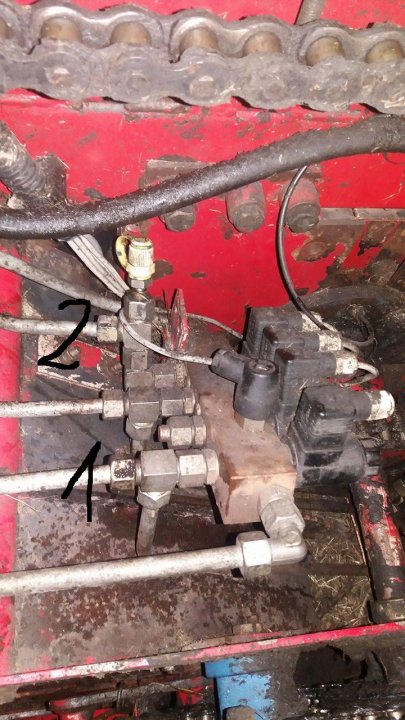

na pierszym zdjęciu to ktory to jest przewód od wypychania siłownika? olej tryska pod ciśnieniem z dwójki. a nie powinnio to być odwrotnie? w jedynce nie leci.

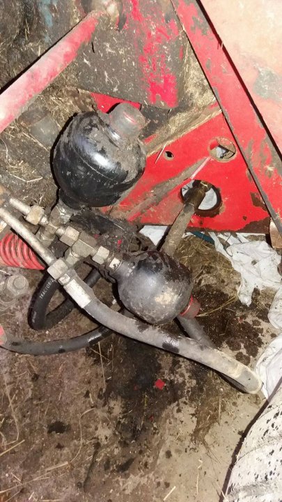

wiecie może od czego są te czarne pojemniki na drugim zdjęciu? od amortyzacij?

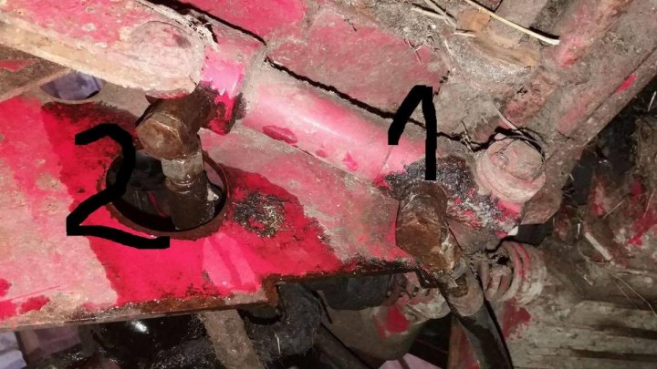

na trzecim zdjęciu z onzaczenia jedunką olej leci pod ciśnieniem do siłownika drugiego przewodu( oznaczone na zdjęciu numerem 2) . natomiast odkreciłem spod jedynki nic nie leci.

Czarne bańki to amortyzacja noży aby mogły się cofnąć gdy coś wpadnie w rotor. Ten gumowy przewód który wychodzi od tych baniek to do którego wejścia w siłowniku jest podłączony 1 czy 2 ?  (powinien być do 1)
Pierwsze zdjęcia siłownika 1 wypychanie siłownika(podnoszenie noży)  2 chowanie siłownika (opuszczanie noży)
Trzecie zdjęcie  przewód 2 idzie do czarnych baniek i do siłownika do punktu 1 podnoszenie noży
przewód 1 idzie do siłownika do punku 2 i opuszcza noże

Na siłowniku co jest zxjecie to pod 2 olej
Leci tryska pod ciśnieniem A z jedynki nic nie idzie. To może ktoś źle przedwody podpiął. Bo widać dawno może nie były używane bo takie ładne są. Prwod ten co idzie do dwójki się rusza pod cisnieniem, to tak jak by olej tu szedł. Może przedwody jendak przedwody ktoś źle przykrecil.
Przewody nie mogą być źle podpiete bo przwody te od piłek tych czarnych są podpiete do wypychania silownika do jedynki. Czyli są dobrze. Może ktoś źle elektrozawory podłączył, odwrotnie. Jutro ma mechanik przyjechać i zobaczyć. I wam powiem co było
Może być też tak że nie otwiera jednego elektrozaworu nr 1 trzecie zdjęcie. Olej idzie do 1 przy siłowniku a z 2 nie może powrócić. I będzie tak jak piszesz noże podnoszą się 2cm ciśnienie w wężu wzrośnie i dalej nie idzie.
