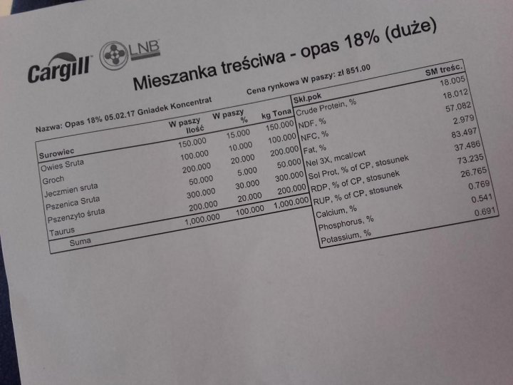

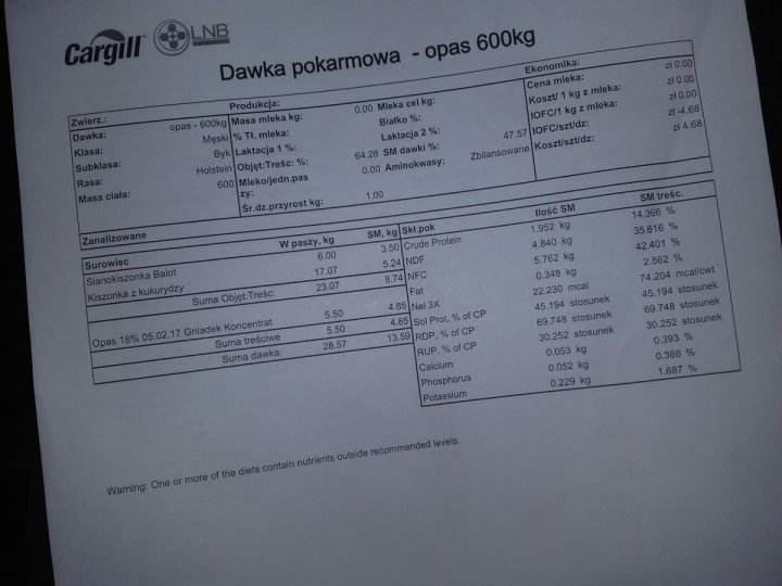

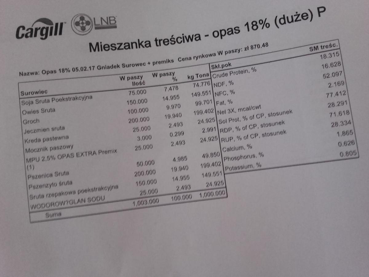

wg mnie za mało bialka. ale lepsza ta co taniej wyjdzie. jakie objętościowki skarmiasz że tylko 18% białka?
no zgadza się.. to dla mnie i tak za mało koncentratu. worek bym dorzucił i ok ;) porozmawiaj o tym że swoim zywieniowcem.pozdrawiam
