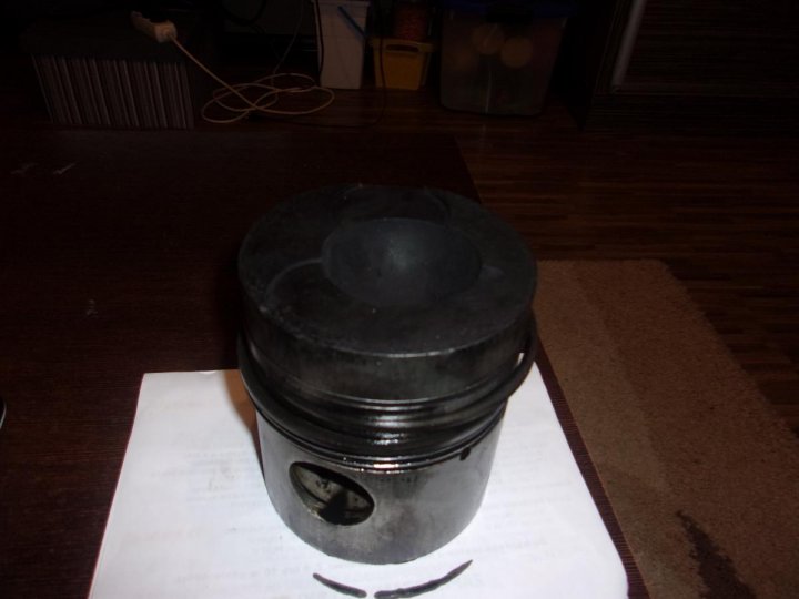

nie robiłem ponieważ mam zeszłoroczne nowe kupione z sklepu internetowego Mizar. Raczej przez 40 mtg nie straciły swoich właściwości. Dodam że przy demontażu na denkach tłoka i na końcach tulei było sporo nagaru ( przy dieslu jest to normalne ale myślę że nie w takim stopniu) dosłownie jakbym miał na denkach pierścienie z nagaru na jego krańcach

Może na zdjęciach mocno tego nie widać ale i w tuleji został ślad nagaru
Na drugim co mam w garażu jest tak jakby krawędź tłoka została cienko oblepiona nagarem

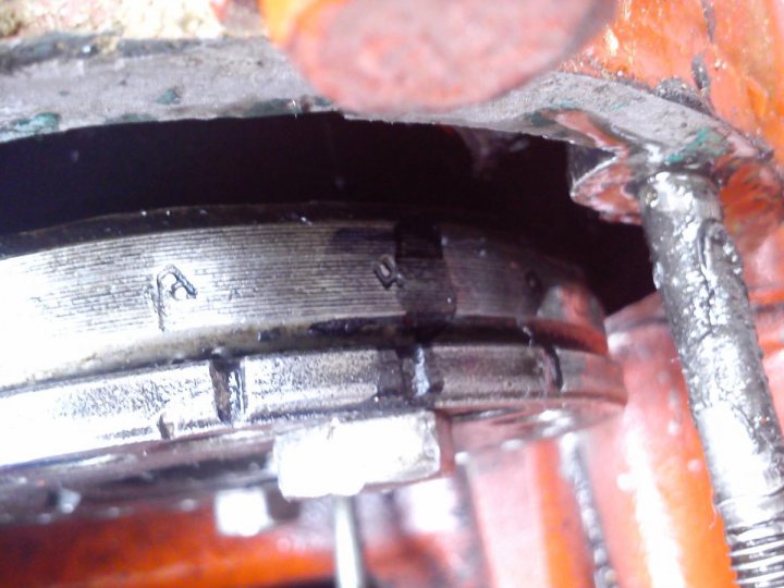

Dziś rozebrałem kolektor i ku mojemu zdziwieniu z głowicy bliżej kabiny; na trzonku zaworu wydechowego nieznaczne zwilżenie a na ściankach niedopalony olej. Z tej bliżej przedniej osi: tylko normalne ilości sadzy i suchy trzonek. O dziwo z tej co olej nie leci bardziej kopci na niebiesko a z tej co wywala olej mniej. A już 5 mtg po remoncie.

Za wczesny kąt wtrysku jak kopci na niebiesko.Odkręć dekiel z przodu od pompy zaznacz przecinakiem koło koronowe pompy i zębatkę odkręć jedną śrubę a drugą poluzuj włóż klucz nasadowy 24 w środek koła od pompy wykręć drugą śrubę i cofnij kluczem nasadowy w górę silnika o 2 otwory na kole koronowym i poskręcaj.

jutro z kątem popróbuje, bo to jest niemożliwe żeby po zmianie tulei ciągnik kopci jak kopcił. Pamiętam że gdy sprawdzałem kąt wyprzedzenia wtrysku to idealnie znak t1 zgrywa się z blaszką i paliwo się podnosi w rurce od termometru. Raz przesadziłem i kąt opóźniłem za mocno to kopcił na biało.

No tak jak pisałem cofnij o dwa otworki.Też ustawiam na kreski ale czasem jest tak że cofam tak jak ci piszę dokładnie o o dwa otworki i wtrysk wypada kupa za kreskami ale przestaje kopcić na niebiesko.Z tymi kreskami na kole pasowym to loteria.Raz pasują drugi raz nie jak który był na kacu na nacinał.
