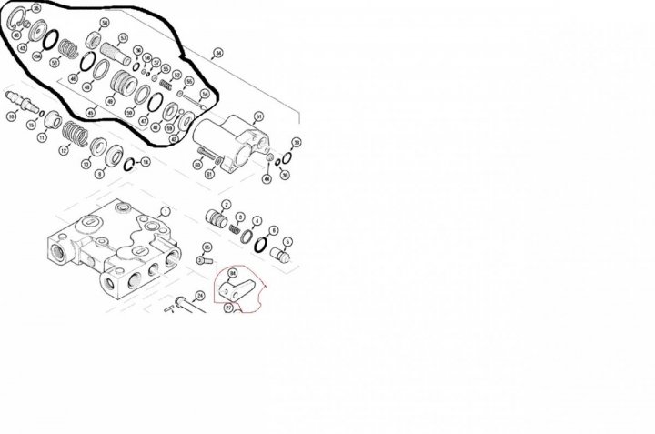

Witam, Chciałbym się poradzić posiadaczy mc cormicka mc 100 lub pochodnych czy też case mx bo tu wszyscy piszą że to bardzo zbliżone maszyny szczególnie te ''c''. Mam taki problem na rozdzielaczu głównie na jednej sekcji podczas używania podnośnika czy też tura podcieka mi olej z miejsca na rysunku oznaczonego czarną linią, przypuszczam że to zawór bezpieczeństwa tej sekcji. Może miał ktoś podobny problem i podzielił by się jak się z nim uporał. Problem polega na tym że nie mogę znaleźć w sieci zestawu uszczelniaczy, wydaje mi się że mogło by to pomóc przynajmniej zmniejszyć wyciek.
I też to takie pokrętko(czerwona linia) może wiecie od czego, może ktoś używa?

Kolego wymontuj ten rozdzielacz rozbierz i będzie wszystko jasne . Najprawdopodobniej uszczelki poszły i cieknie.Zestawu uszczelniaczy szukaj w serwisie.Ewentualnie jak wymontujesz to powinieneś dobrać w  sklepie albo w hurtowni z hydrauliką bo nie wyglądają na jakieś skomplikowane ;) .
