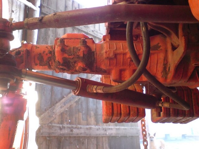

Witam wszystkich, jestem tu nowy, ale najlepszym sposobem jest założenie orbitrola i siłownika od bizona, skręt jest z.....sty, kręci się lekko i nie ma żadnych luzów, a tak wygląda zamontowany siłownik

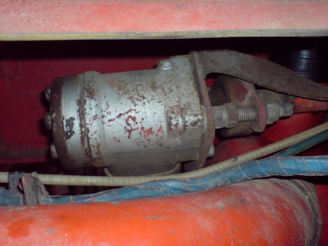

Orbitrol jest zamontowany zaraz za filtrem powietrza na byłym wałku co idzie od wspomagania do kierownicy.

hemi    19
lukash938 a orbitrol jest przymocowany do kabiny czy do zbiornika hydrauliki?

hemi    19
A pomyślałeś o tym że kabina nie jest przymocowana na sztywno do ramy ciągnika i rusza się przód/tył i w lewo i prawo? I będzie beret jak się wieloklin w orbitrolu wyrobi i trzeba bedzie nowy.

lukash938    1
A pomyślałeś o tym że drążek kierowniczy ma krzyżaki i może sie ruszać jak chce???

hemi    19
Tak szczegulnie na boki, Przerabiałem to jednemu pacjentowi co sobie tak samo założył i montowałem orbitrol pod kierownice, to wiem co mówie. Ende.
Witam a mógłbyś kolego napisać czy wymieniałeś wąsy od nawego typu mtz i dlaczego na zdjęciu jest przegięty drążek. (orginalne nowego typu są proste). Poza tym zrób zdjęcie lub napisz jak zamocować siłownik na moście bo ze zdjęcia słabo widać. A siłownik i orbitrol pochodzą od bizona?

Wspomagania ja nie montowałem, kupiłem ciągnik z zamontowanym już wspomaganiem, drążek jest przegięty bo wąsy są starego typu a fotkę wstawie jutro.

Ze zdjęcia widać że musisz lepiej ułożyć wąż do siłownika, bo jest przetarty od wąsa.

lukash938    1
Mocowanie siłownika, a wąsy pozostały te same co były przy tym starym typie wspomagania, a drążek jest tak wygięty bo by haczył o napęd przedniego mostu fotki nie zamieszczę bo się skończył limit
