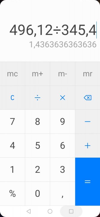

Myślisz, że współczynnik toczenia przodu do tyłu 1.39 to będzie za dużo? Taki mi wyszedł z nowych opon Stomil ze stara 266. Bieżnik jest jodełka to myślę, że spoko a mogę takie kupić za śmieszne pieniądze
9 minut temu, Lukasz3991 napisał:
Jak kiedyś tymi kołami kręciłem to mi wychodziło, że powinno być 1.54 przodu do tyłu.
Czyli przód będzie kręcił się za szybko i może odjechać(będzie ciągnął tyl) , czy jak to się odbywa?
No dokładnie tak jak napisałeś. Najlepiej mierzyć od podłoża do środka osi i wtedy wychodzi to prawie idealnie. Ewentualnie wysokości opon jeszcze nie wrzuconych na ciągnik. Każdy może liczyć jak uważa, ja po swojemu liczyłem i jestem zadowolony, za mentora nie chce tu robić.
