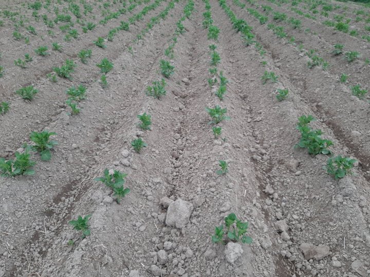

zależy coś Ty tam też posadził , jak coś wyplenionego to zawsze kiepsko wschodzi i żebyś robił co tylko się niczego nie zmieni
Starą irge, świeżą irge i świeże rikardinio. Wszystko tak samo nie wschodzi. Tak jakby puściło mnóstwo drobnych kiełków takich milimetrowych i tak siedzi nic się nie dzieje. Zastanawiam się czy zostawić i czekać czy przesiać kukurydzą

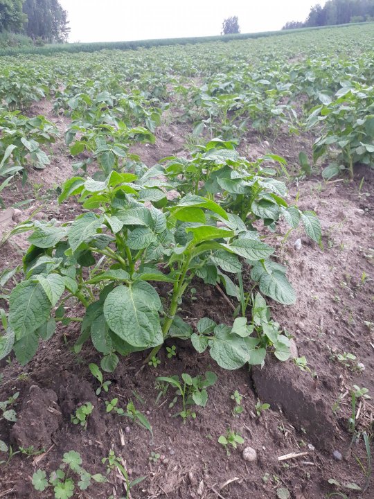

Witam tak mi skręca młode listki. Pryskane 9 dni  temu Cabrio duo +ekolist+mocznik  rok temu tak samo się działo ziemniaki przemysłowe  czy to choroba?
Nie pozostałości chebicydow z przedplonu, sprawdź w zapisach czym robiłeś opryski na chwasty, przy suchym roku nawet mimo braku zapisu o roślinie następczej mogą być takie efekty
Przedplonem było pszenżyto pryskane mustangiem  oraz duża ilość obornika z słomy pryskane tymże środkiem. Byc może faktycznie jest tak jak mówisz, ale u nas nie ma suszy ciągle pada.
Obstawialem też za dużo azotu

Liściozwój po aminopyralidzie zawartym w mustangu forte
Ale to bym mustang 303se  to florasulam  też może to powodować?
