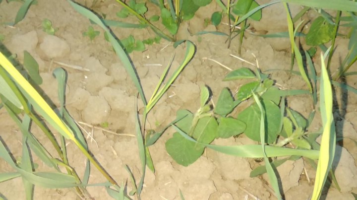

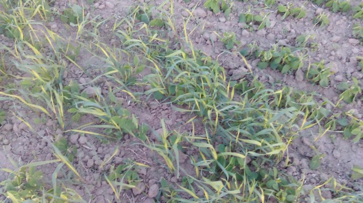

Tak wygląda dzisiaj soja pryskana Butoxone
farmervip
Problem w tym, że tak jak i u mnie w zeszłym roku u sebas401 korzenie są nieuszkodzone, więc szkodniki odpadają wzeszłym roku to też przerabiałem, ale żadnych szkodników nie było a jak będzie się u niej powtarzać w ciągu wegetacji to, co u mnie w szczególności przy dużej wilgotności to by znaczyło ze będziemy mieć problemy z ta chorobą szczególnie w czasie ciągłych opadów

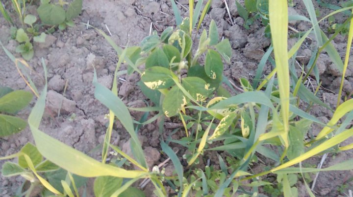

Witam kolegów. Odchwaszczałem soję EXPERT MET + SENCOR (zwiększyć ilość metrybuzyny) + command11258552_677259045751157_462167244_n.jpg butoxon odpada juz przy 2,5l. testowałem , zadowalający efekt po lunurexie z commandem

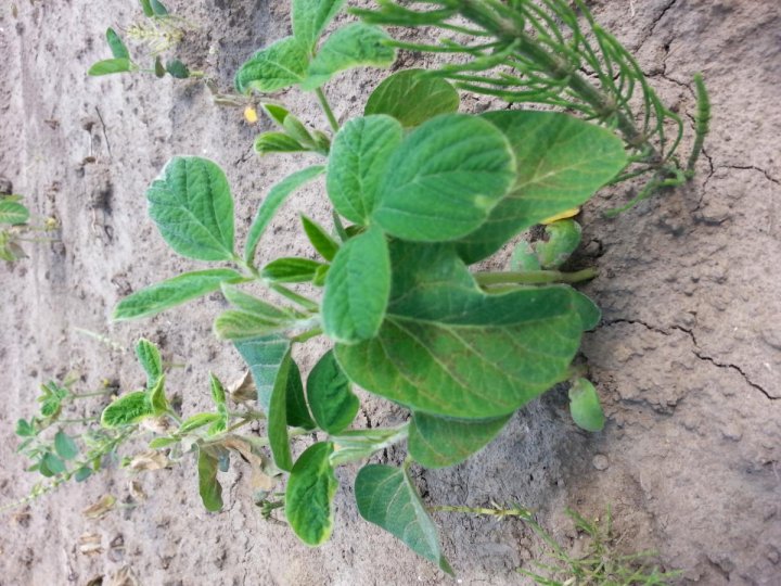

BRODAWKI-2 CZEŚĆ
Na 38 roślin soi wykopanych w różnych miejscach tylko 9 roślin soi miało brodawki strasznie mało, ale dobrze, że w ogóle są
Mam nadzieje ze to wystarczy, aby w następnych latach było ich więcej
Szczepienie soi nitraginą w następnych latach na tych polach obowiązkowe
Najpierw rośliny bez brodawek 29 sztuk z 38 sztuk
A teraz 9 roślin z 38 z brodawkami
Nie jestem zadowolony z takiego obrotu sprawy, ale co poradzić skoro nawet nie wiem, co może być tego przyczyną
Ale lepiej tyle niż wcale

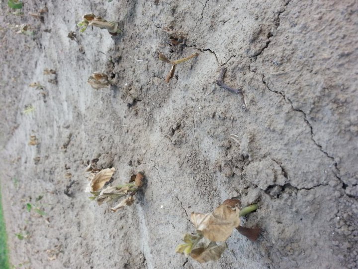

Powiem ci że u mnie wyglada miejscami tak jak u ciebię a przyczyną akurat u mnie były ślimaki podgryzały korzenie i zjadały liście
dzisiaj jade z sadzonkami soi do analizy bo mi to nie daje spokoju dlaczego tak się dzieje zobacze jakie wynik wyjdą

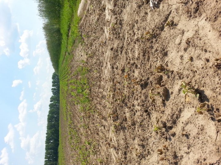

Ptaszek udało się zrobić zdjęcia. Tak wygląda ta soja nie wiem czy coś będzie z tej co została. Dodam ,że kolega pryskał tymi samymi środkami jak wcześniej pisałem i nic soi nie jest tylko on ma inną odmianę Merlin,a moja mavka wygląda tak jak wygląda. Nawet ta soja co była zieloniutka to ma takie suche liście.
Edytowane przez kozik251
właśnie wróciłam z Krakowa i okazało sie iż ta zasuszona soja jo jest problem po pozostałościach oprysku sencorem czy u was też pryskaliście sencorem i takie mieliście efekty, pani również powiedziała iż on sie ulotni po 30 dniach od oprysku
kozik251 być może deszcz spowodował przesunięcie środka głębiej w ziemie  i możliwe, że temu tak działa na soje ale swoją drogą to mieszaninę bardzo ostrą zrobiłeś to też może być przyczyna.
To ile tego Sencoru dałeś i jakiego ? Ja pryskałem zwykle minimalną dawką. Jak opryskałem dawka jak na ziemniaki, to z soi zostały tylko stożki wzrostu. Długo to trwało, ale w 80% odżyła i wyrosła.  W soi stosuję raczej metodę "kontrolowanego zachwaszczenia" niż odchwaszczania do zera, ale każdy robi jak uważa. Podobne działanie metrybuzyny zauważyłem w grochu. Dlatego staram się stosować najmniejsze zalecane dawki, bo chwast zazwyczaj i tak polegnie, a soja szybciej rusza z dalszym wzrostem. W przypadku suszy metrybuzyna nie działa, po deszczach się uaktywniła.

kozik251
No nie dam głowy, że to wina sencora ja bym stawiał na to, co działo się u mnie w zeszłym roku
Objawy całkiem podobne
Może prędzej zbyt dużo środków naraz zmieszałeś
Ale proponuje ci zrobić to, co zrobiła nasza koleżanka sebas401 czyli zawieść soję do badania
Pytanie do koleżanki sebas401 gdzie to badanie robiłaś chodzi mi o instytucje ta
Informacja przyda się koledze kozik251 będzie mu łatwiej znaleźć odpowiednia instytucje
kozik251 skoro koleżanka dała rade w ciągu jednego dnia to ty też tylko niech ci poradzi gdzie to zrobić i będzie sprawa wyjaśniona
A tak nawiasem dzwoniłeś do AY, co oni o tym sadzą mogliby przyjechać i sami pobrać próbki
W końcu to ich odmiana
A może jednak lepiej będzie jak sam zrobisz będziesz bynajmniej pewny na moje oko to nie jest wina sencora ja pryskałem niecałe 0,5l na 1ha + command 0,2l i nic niema na razie wiec niemożliwe żeby to sencor no chyba, że mavka jest wrażliwa, ale AY poleca stosowanie w swoich odmianach metrybuzyne, więc niemożliwe, aby to sencor
A jeśli to wina mavki to po prosto zrezygnuj w przyszłości z siewu odmian firmy AY tak jak i ja to zrobiłem są przereklamowane
Jutro do nich zadzwonię  ,zobaczymy co powiedzą. Zastanawiam się nad przesiewem chciałbym merlinem tylko z nasionami problem.
Raczej nie to ponieważ u kolegów też tak wygląda mavka po tym oprysku ,ale za to merlinowi nic nie jest. Jest ładny zielony.Przedplonem była kukurydza i pszenica . Pryskana Majstrem a pszenica Atlantis+ Sekator.

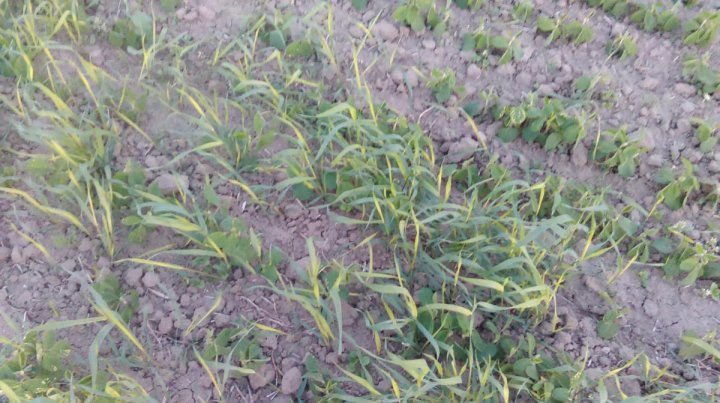

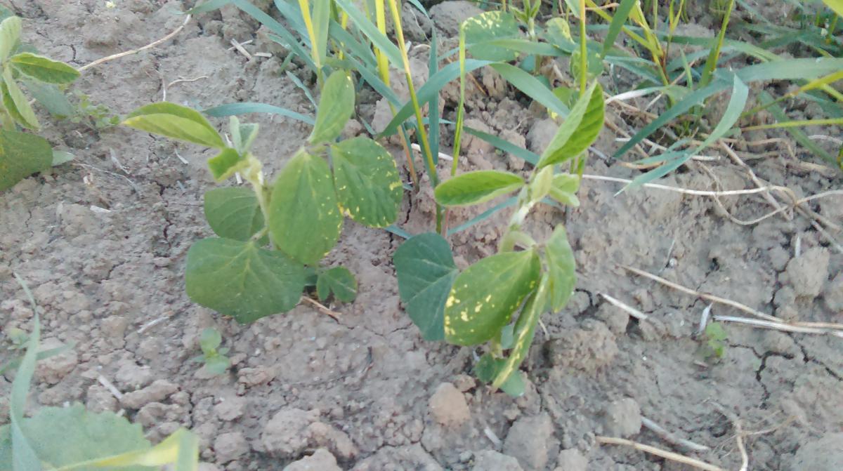

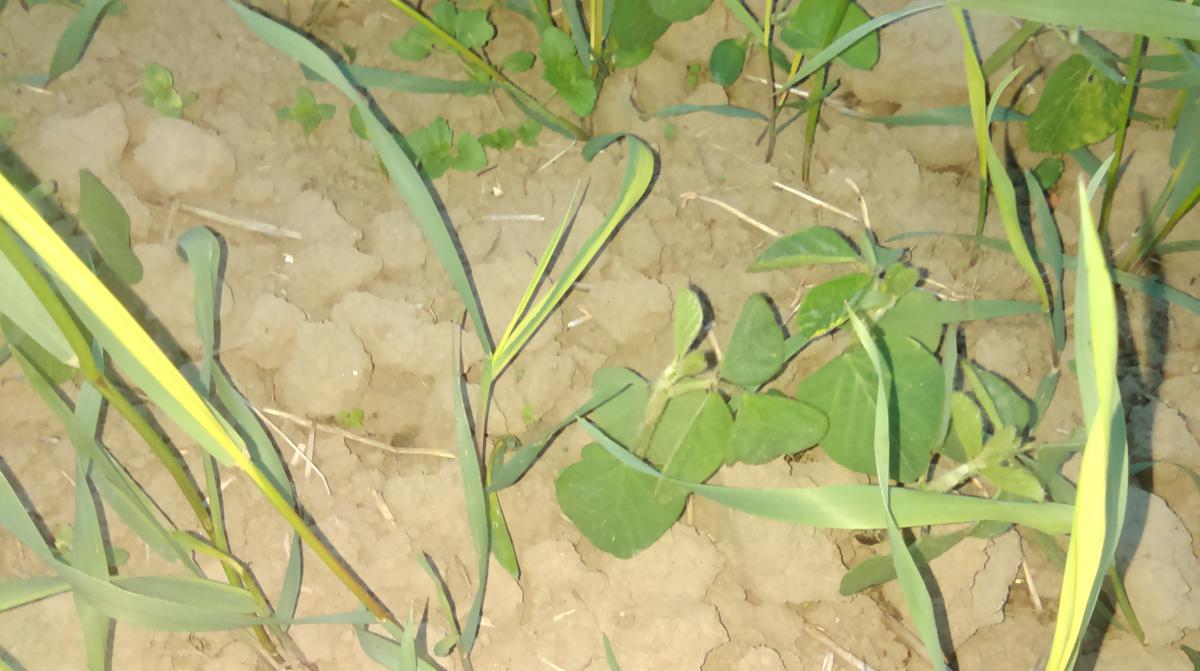

Tak wygląda soja Amadine po oprysku Leopardem w dawce 3 l/ha
A tutaj się pochyliła przy kawałku na który dawałem ok 1,7 l/ha.
