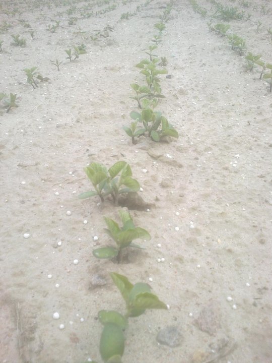

Na razie nie widzę różnicy między odmianami, na oko jest tak samo, ale wiecie na oko chłop w szpitalu umarł....
w niedziele pyknę fotki jednej i drugiej w tej samej perspektywie to może coś ocenisz, dodam dla przypomnienie że moje nasiona to nie kwalifikat.
Jakby od tego że równiutko posiane zależał plon to można cyrklować, a tak to wiesz.

Ta soja, która wygląda na dzień dzisiejszy najlepiej była posiana najgęściej ta, która jest rzadka jest posiana rzadko a ta, która dopiero wychodzi to jest tam sucho albo rośnie pod drzewami
Pod drzewami soja dopiero wschodzi prawdopodobnie zacienienie powodowało, że ziemia była nienagrzana wiec soja słabiej kiełkowała i dopiero teraz wschodzi
Czyli jak ziemia jest niedostatecznie ogrzana to nie warto siać soi, bo będzie długo siedziała w ziemi lepiej poczekać aż ziemia się ogrzeje, czyli tak jak piszą, co najmniej powinna mieć 10 stopni

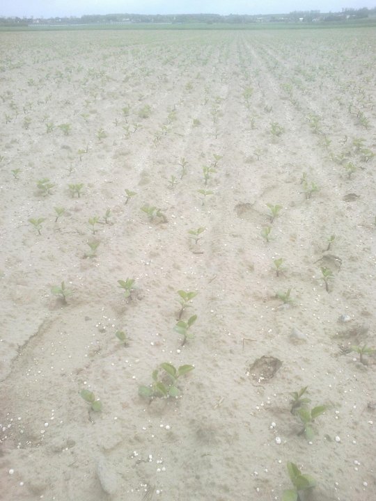

tak zrobie. patrze na zdiecia Twojej soi i jestem pod wrażeniem. moja wyszła na powierzchnie zaczeła rozwijac liście własciwe i tak staneła i nie rosnie. co jej moze dolegac zimne noce?
Trudno powiedzieć z tego, co pamiętam to ty masz inną odmianę, więc ciężko coś jednoznacznie powiedzieć
Ostatnie dni u mnie też były chłodne noce, ale w dzień było ciepło dzisiaj jest zachmurzone i zimno
Więc nie wiem czy to akurat ochłodzenie czy zimne noce albo to po prostu zależne jest od odmiany
Jaką masz odmianę wiem, że z AY, ale nie pamiętam, jaka to była odmiana może ma słaby wzrost początkowy
W zeszłym roku nie zauważyłem różnicy w początkowym wzroście Merlina i Mavki więc raczej to też nie jest wina odmiany
Obserwuj ją może są jakieś inne powody pisałeś, że masz dużo perzu a on działa

Wiec jak masz go dużo i na całym polu to może właśnie przez ALLEOPATY wydzielane przez perz soja ci nie rośnie
Czyli pozostaje obserwacja albo telefon do AY, co oni o tym sadzą
Z tego, co pamiętam to chyba miałeś na umowę, więc niech się zainteresują
Zrób zdjęcia całości i z bliska pojedynczej soi to może będzie można coś więcej powiedzieć tak na ślepo to niema, co wróżyć
