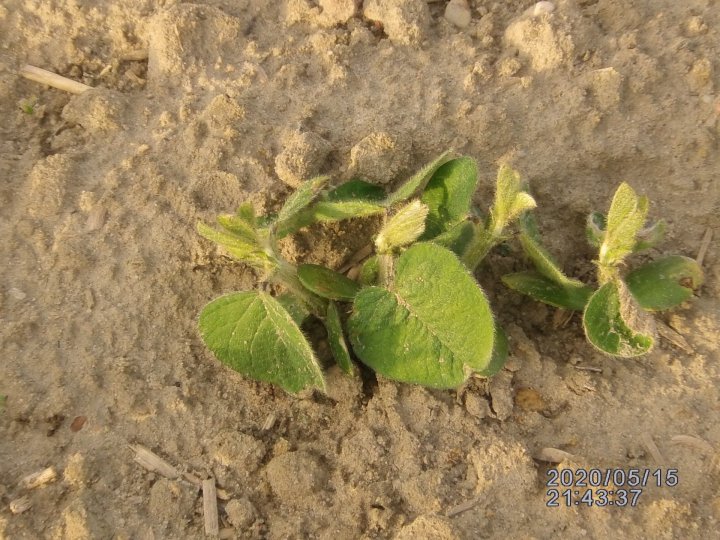

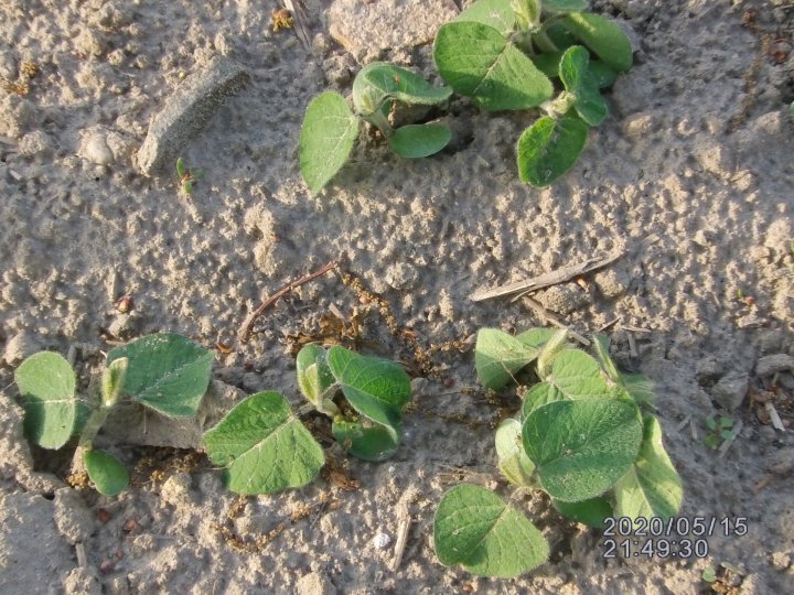

Zdjęcia po zastosowaniu Refine 50 SX w dawce 10g na 1ha

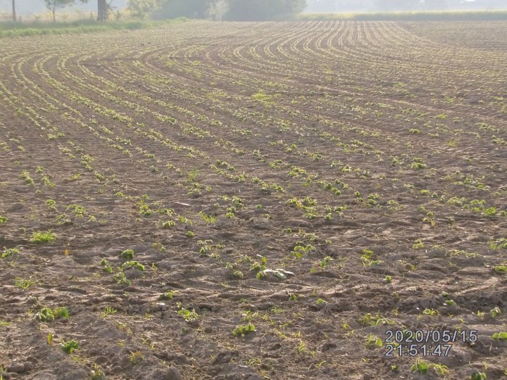

U mnie soja siana 25.IV już od kilku dni na wierzchu. Posiałem na głębokość 6 cm w obawie przed suszą dlatego wschodziła prawie trzy tygodnie. Nie widać aby ostatnie przymrozki zrobiły jej cokolwiek złego.  Pryskałem Boxer+Grounded i coś tam wychodzi z chwastów lecz do tej pory w miarę czysto poza rzepakiem co może dziwić ponieważ boxer powinien go zwalczyć.

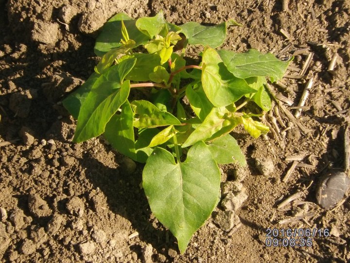

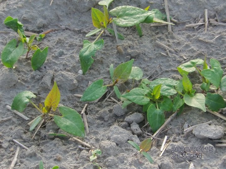

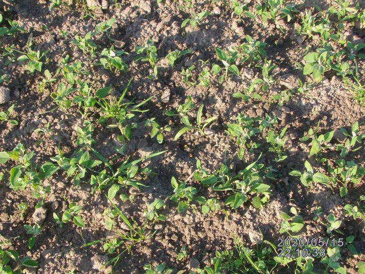

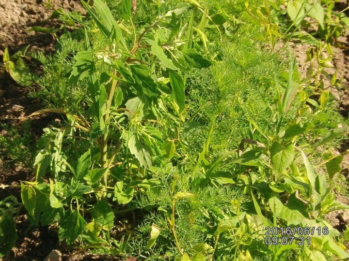

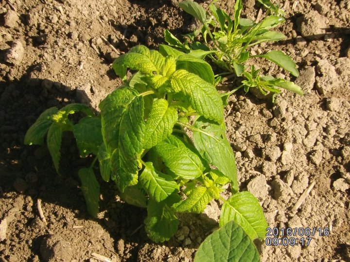

Wstawie coś takiego może mi nikt za to łba nie urwie stosowanie powschodowe Harmony SX.
Ten słupek koloru, który idzie w dół to okres zalecany do stosowania góra to tylko, że to należy do tego słupka, czyli Harmony SX stosują już przed fazą, 11 czyli między fazą liścieni a fazą pierwszych dwóch liści, ale nie trójlistków taka faza moim zdaniem powinna skutecznie zniszczyć chwasty, bo są w fazie od liścieni do 4-6 liści max
Ale oczywiście zasada każdy stosuje na własna odpowiedzialność dalej obowiązuje.
Edytowane przez pstaszek

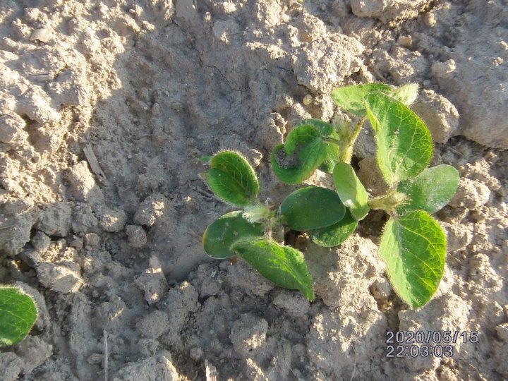

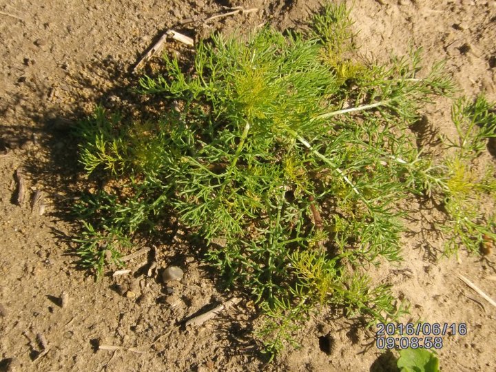

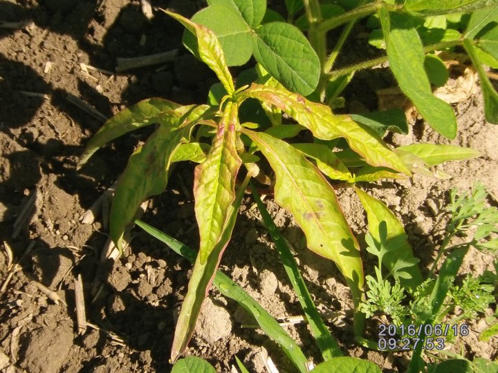

A TO DOKŁADNA FAZA ROZWOJOWA MOJEJ SOI jest też zdjęcie z rdestem powojowatym i jedno zdjęcie zostawionej kontrolki tak by wyglądała soja w większości gdyby nie zastosować oprysku doglebowego jak widać oprysk doglebowy to podstawa bez niego uprawa soi nieopłacalna.
