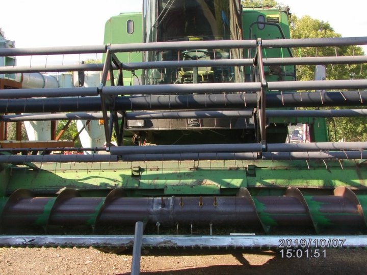

Niestety soja wciąż na polu opady deszczu nie pozwalają jej skosić, więc dalej modyfikuje kombajn a w zasadzie same motowidła.
Co sądzicie o tej modyfikacji motowideł plastikowa rura średnica 75 mm ma uchronić przed nawijaniem się roślin soi i chwastów na motowidła. Nie wiem czy też tak macie, ale mi dość często soja wchodzi w oczko sprężyny czy też z powodu tego, że ma strąki w dół działa to jak haczyk i zawiesza się na rurce motowideł i nawija się na motowidle z chwasty rumianowate i powojowate też się często nawijają później idzie reakcja łańcuchowa i w tym miejscu łapie następne rośliny i nie da się kosić trzeba obciąć wyczyścić i można jechać dalej. Rura zasłania oczka sprężyny i zwiększa średnicę, więc nie powinna się soja zawieszać na rurce i wchodzić do oczek sprężyny to samo dotyczy chwastów rumianowatych jedynie nie wiem jak będzie z powojowatymi, ale ich jest bardzo mało, więc nie będą stanowić problemu oczywiście praktyka zweryfikuje cały pomysł. Jedynie tam gdzie są gwiazdy motowideł tam może ją łapać, ale na razie nie mam pomysłu jak to zabezpieczyć. Koszt modyfikacji bez mojej pracy tylko sam materiał to 170zł myślę, że i w zbożu nie będzie to przeszkadzać, więc raczej odczepiać tego nie będę.
Edytowane przez pstaszek
Straty zmniejszone do max 50% tego, co było bez przystawki, czyli sukces połowiczny brak poziomowania hederu i sztywna listwa tnąca to następne, 50% których nie da się zlikwidować bez specjalnego hederu do soi niestety, ale taka jest prawda ważna jest też prędkość koszenia, czym wolniej tym lepiej. Niestety w tym roku koszę tylko od godz. 16: 00 do max 18: 30 przed godziną 16 soja ma więcej niż 16% Ja staram się zaczynać jak soja ma 15% koszę już 7 dni po 2-2,5 godz. dziennie jeszcze 2do 3 dni i powinien być koniec całe szczęście, że jest pogoda.
