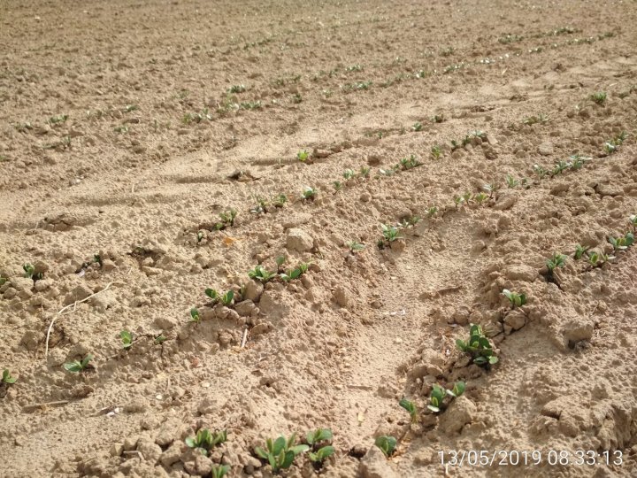

andrzej1988    140
Moja Anuszka zaczyna wypuszczać gdzie nigdzie kiełki. Minęło 7 dni od siewu. Ziemia wilgotna. Nawet te które są na wierzchu to też zaczynają kielkowac. Jeszcze z tydzień potrwa zanim zaczną się pojawiać liscienie.

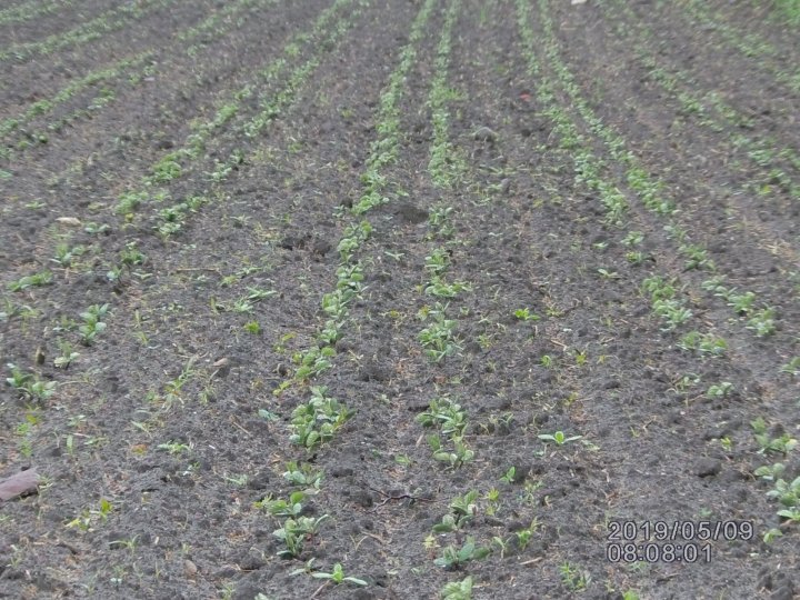

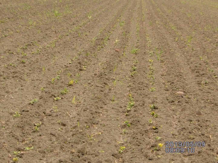

pstaszek    202
Tak wygląda na dzień dzisiejszy Abelina siana w ilości około 40 nasion na 1 metr kwadratowy pozostałe odmiany nadal kiepsko zobaczę w przyszłym tygodniu jak nic się nie zmieni to trzeba będzie podjąć decyzję o przesiewie Obelikx i Coraline.
To jasno pokazuje jak ważna jest odmiana i że warto siać w tym samym roku, co najmniej dwie odmiany a lepiej więcej, aby się przekonać jak dana odmiana w danym roku sobie poradzi w stosunku do innych w ten sposób można sobie wyselekcjonować tą, która w naszym gospodarstwie spisze się najlepiej moim zdaniem jest to najlepszy sposób. Teoretycznie wszystkie te odmiany zgodnie z opisem tych odmian powinny mieć dobry wigor początkowy, ale jak widać tylko opis Abelina jest rzetelny a pozostałe to tylko chwyt reklamowy. Powtórzę to, co już pisałem, że to nic dziwnego, że w doświadczeniach Abelina króluje w większości regionów Polski Ja od siebie mogę powiedzieć, że sieje ją już drugi raz i jak na razie nie mogę na nią narzekać tak jak i na Merlina polecam obydwie odmiany do przetestowania jak ktoś ich jeszcze nie uprawiał.
