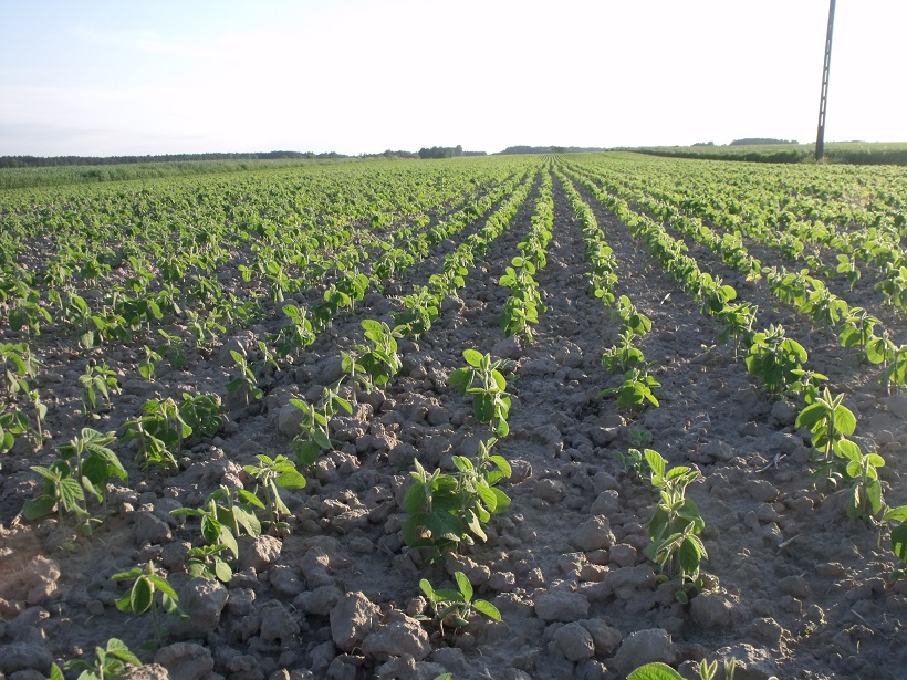

aezakmi666    4
Pstaszek siałem dokładnie miesiąc temu no prawie 26 kwietnia . Było siane w orane agregatem tależowym z kółkami plus siewnik tależowy z turbiną. Tam gdzie wyłazi dopiero jest w fazie 2 listków pole było troche kijowo zaorane i tym agregatem z siwnikiem nie dał rady równo posiać . sialem to przed siewnikiem ziemia się kurzyła ale po siewniku było widać wilgoć ziemia to płowizna ale z przewagą gliny która dobrze trzyma wilgoć. Pryskalem na drugi dzień sencorem ziemia zbialała i bałem się że nic nie da pryskanie o dziwo widać jak na zdjęciu soja i ziemia zero chwastu. Przedplonem była pszenica ozima. Pryskałem doglebówka opryskiwaczem 12m ale pryskalem co 11m bo takie pole i na srodku bo zostało mi oprysku przywaliłem taką serpentyne i zero efektu nakładek soja jednakowo wygląda nic ją nie bierze i nie pali . Jadąc po wioskach soja siana później na bardziej przepuszalnych ziemiach czy borowinach bardzo kiepska mowa o późnym siewie ale dodam że w wschodnio północnej częsci Zamościa bardzo słabe zasiewy soi nie wiem czy tamten rok ludzi przestraszył czy co

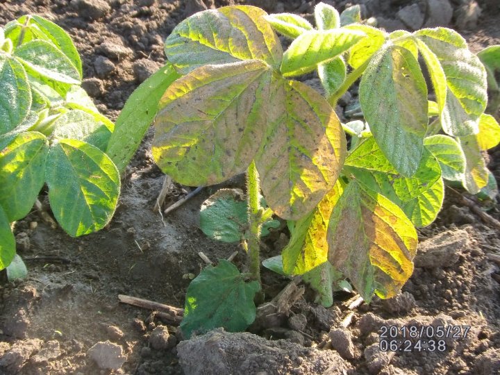

pstaszek    200
Napisano (edytowany)
Cieszę się, że ktoś na tym forum myśli podobnie jak i Ja masz rację to są objawy choroby na dzień dzisiejszy możemy tylko zgadywać, co to jest, ponieważ firmy nie chcą słyszeć, że to choroby, więc nie próbują nam pomóc a wręcz przeciwnie. Z tego, co piszesz to wynika, że nie pryskałeś metrabuzyną tylko chlomazon i linuron i tam gdzie ci się założyło to nie masz objawów fitotoksyczności, czyli przy podwójnej dawce chlomazonu i linuronu niema objawów fitotoksyczności, co by oznaczało, że linuron i chlomazon nie wywołują fitotoksyczności u soi bynajmniej w tej odmianie, którą masz a metrabuzyna przy podwójnej dawce tak bynajmniej tak jest w 2 odmianach w mojej soi, Violetta i Sultana mają takie objawy jak na poniższych zdjęciach u ciebie rozpoznaje soję z firmy AY nie chce strzelać, ale wydaje mi się, że też Violetta? Odmiany z AY są jaśniejsze i mają jasne włoski na łodydze i liściach bynajmniej Mavka i Violetta te odmiany miałem a Anuszki już nie pamiętam było to na początku i nie bardzo wtedy się interesowałem takimi sprawami 01_Spider, kiedy siałeś? Soja wygląda na wyrośniętą, więc chyba dość wcześnie soja czyściutka i zdrowa tylko pozazdrościć oby ci nie napadało tak jak w moim rejonie, bo tak jak piszesz soja wtedy choruje, ale po zakończeniu opadów wraca do kondycji o ile deszcze się nie przeciągają przy długotrwałych opadach i intensywnych rosach trzeba używać chemii, bo soja nie da rady sama się wybronić.
Poniżej zdjęcia z objawów fitotoksyczności, co o tym sądzicie, bo moim zdaniem tak wygląda fitotoksyczność po metrabuzynie. Czy może jest to choroba, która zaatakowała osłabione rośliny po chemii tam gdzie się założył oprysk na zdjęciach widać, że niema takich objawów jak na polu gdzie wystąpił deszcz nawalny przede wszystkim objawów niema na pierwszych liściach tak jak było na tamtym polu a bardziej na młodych liściach, co wskazuje, że mogło to być powodem założenia się oprysku i pobrania przez roślinę nadmiernej ilości substancji czynnej, z którą roślina nie potrafiła sobie poradzić po drugie nie występuje to na całym polu a tylko na poprzeczkach tam gdzie założył się oprysk, więc wskazuje to na przyczynę pobrania zbyt dużej ilości substancji czynnej, co spowodowało takie a nie inne objawy a czy to może być choroba spowodowana osłabieniem roślin przez substancję czynną? Tego niestety do końca nie jestem pewien. Będę obserwować, co się z tymi roślinami dzieje.

01_Spider    20
Zgadza się Pstaszek, to soja AY Violetta. Siałem 28 kwietnia. Dawki oprysku linuron 1,5 l/ha i chlomazon 0.25 l/ha. Mam też posianą odmianę Madlen i na niej jest więcej chorych roślin ale tez została ona posiana na bardziej zasklepiającej się glebie. Oprysk w odmianie Madlen również nie poczynił szkody. Co do twoje soi może to być fitotoksyczność jeżeli zrobiłeś zakładkę opryskiem. Miałem podobnie w gryce jak przedobrzyłem z doglebówką, lecz opryskałem Asahi i gryka się pozbierała.

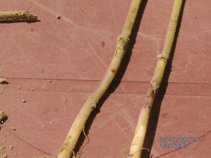

pstaszek    200
Ordynator twoja śmieszna wypowiedz cię do reszty kompromituje po pierwsze wiadomo, że deszcze się zdarzają, więc w doświadczeniach musiało to zostać przebadane po drugie nie mam piaszczystych gleb a jedynie mozaik 3-4 kl. piach to 5-6 klasa to tak na marginesie. Już powyżej wstawiłem przykładowy problem, jaki mógł wystąpić na moim polu, czyli RIZOCTONIUM SOLANI grzyb, który występuje w glebie atakuje właśnie w deszczowe i ciepłe pogody sprzyja mu też uszkodzenie roślin przez szkodniki glebowe osłabienie przez środki chemiczne kiepski materiał siewny niskie ph gleby itd. grzyb może zniszczyć całkowicie roślinę tak jak to miało miejsce na moim polu jak porażenie jest duże lub osłabić roślinę jak porażenie jest słabe charakterystyczne dla tej choroby jest usychanie liści choroba atakuje w miejscu powierzchni gleby i przemieszcza się tak w górę jak i w dół, czyli jak to mówią prędzej czy później prawda wyjdzie na jaw. Jak macie rośliny, którym usychają liście od dołu to macie na 90% właśnie porażenie tą chorobą może atakować w skupiskach lub pojedyncze rośliny innych nie ruszając dobry materiał siewny o dobrej sile kiełkowania jest mniej porażony niż słaby i drobny szybkie wschody do 10 dni też powodują, że ta choroba ma mniejsze szanse na zniszczenie wschodzących roślin soi silne i zdrowe rośliny mają większe szanse niż słabe osłabione na przykład przez oprysk doglebowy, czyli panie ordynator pańska teoria doglebówki jest nieprawdziwa i tylko zamula prawdę pozdrawiam i proponuję poczytać o RIZOCTONIUM SOLANI zanim dalej będziesz się kompromitował. Powiem jeszcze, że niszczenie zaskorupienia i napowietrzanie gleby to jeden ze sposobów walki z tą chorobą niestety chemicznej walki z tą chorobą na razie nie znalazłem, co oznacza ze ta choroba w ciepłe i deszczowe dni jest bardzo groźna choroba może porażać w całym okresie wegetacyjnym, dlatego napowietrzanie gleby i niszczenie zaskorupienia bardzo ważnym czynnikiem decydującym o zdrowotności soi.
Poniżej zdjęcia z objawami tej choroby te brązowe plamki i plamy to właśnie ta choroba jak macie takie rośliny na swoim polu z usychającymi dolnymi liśćmi to na 90% ta choroba a nie żadna doglebówka ordynator nie kompromituj się więcej.

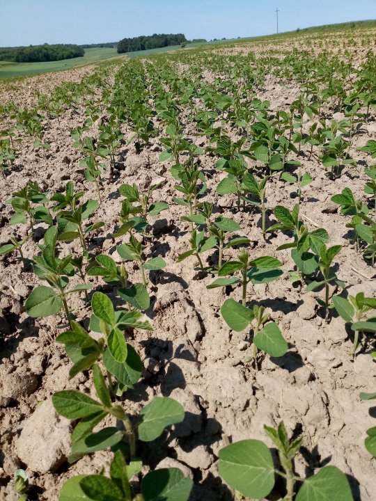

jaco25    300
Moja soja taka trochę zamulona po wczorajszym oberwaniu chmury. W tym roku siana w każdy lejek gdyż nie widziałem wymiernej korzyści stosowania wieloraka, w tym roku dużo gęściej niż zwykle. Na zdjęciu widoczny perz, lecz nim się nie przejmuję bo go niebawem nie będzie. Bardziej mnie martwi komosa i samosiewy rzepaku, które również wschodzą i tu pytanie do osób stosujących preparat corum ktoś stosował pełną dawkę? ile ewentualnie od zabiegu grammicydem 3 dni wystarczy?
Posiadam 60ha z czego 57ha zajmują grunty orne. Uprawiam pszenicę ozimą, rzepak ozimy, jęczmienie ozimy i jary, owies oraz soje. Zajmuję się również chowem trzody chlewnej.

ordynator    166
Soja jest roslina cieplolubną , tam gdzie jest gesciejsza ma cieplej i szybciej rośnie na dodatek lubi światło i ucieka do góry
corum bez niszczącej doglebówki rozjaśni soje ,w pełnej dawce jak roslina cierpi może zabić
pstaszka nie słuchać , bo on ma grzyba zamiast w soi w mózgu
najlepiej odtworzyć przejazd z doglebówką i poszukać mijaków albo nakładek i wszystko jasne , w zagłębieniach może środek spływać , dodatkowo tam gdzie nasiona poszły głębiej sytuacja lepsza powinna być  jezeli chodzi o popalenia doglebówka
po platenie w dawce 2 kg tam gdzie zakładki były zostały tylko dziurki po soi w ciężkiej ziemi po zlewie a pryskane w suche  , na przepuszczalnej nie lepiej  nawet tam gdzie zakładek nie było

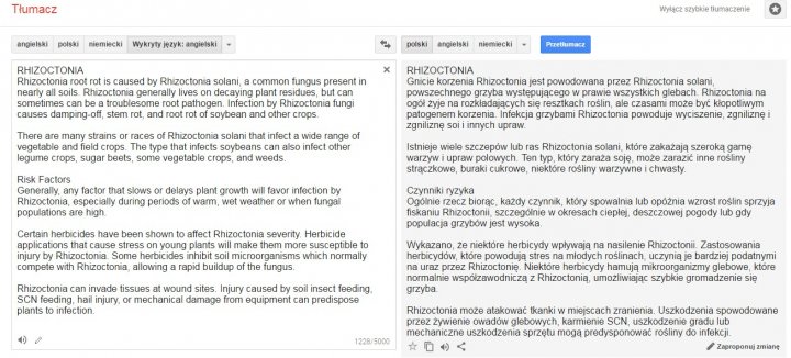

pstaszek    200
Słuchajcie ordynatora a daleko nie zajedziecie nie potrafi rozróżnić choroby od fitotoksyczności doglebówki
RIZOCTONIA oryginalny opis tej choroby i zdjęcia tym razem po angielsku może ordynator da radę  walka z tą chorobą polega na niszczeniu zaskorupienia i napowietrzaniu gleby
http://soybeanresearchinfo.com/diseases/rhizoctonia.html
A gdyby nie dał rady to jest coś takiego jak tłumacz możesz sobie przetłumaczyć
