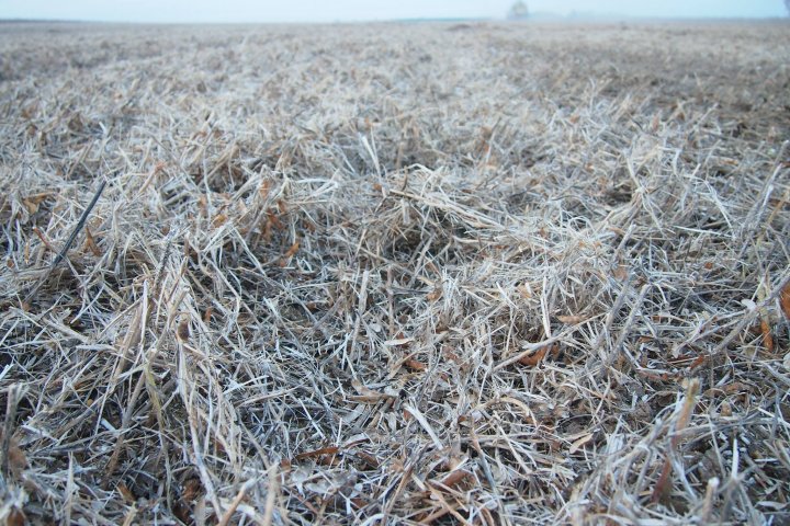

A pisał tu ktoś, że soję po przymrozkach można zbierać, ale chyba całą czarną i na własne potrzeby, bo kupić tego to raczej nikt nie kupi ja gdzieś czytałem, że soję najlepiej zebrać przed 15 października po 15 października zaczynają się problemy dzień coraz krótszy i pogody coraz gorsze, co nie sprzyja zbiorom soi a ten rok pokazał, co się dzieje z soją jak jest przekropna pogoda i to daje do myślenia
Ten rok dał nam do myślenia, jeśli chcemy uprawiać soję to tylko wczesne odmiany i siać najlepiej w kwietniu żeby uniknąć takich problemów albo tak jak już pisałem trzeba zainwestować w suszarnię i nie czekać aż soja będzie sucha tylko jak osiągnie dojrzałość technologiczną to kosić i dosuszać
A jak ktoś chce uprawiać odmiany późniejsze to suszarnia raczej obowiązkowa jak nie chce mieć takich problemów niestety, ale te późniejsze odmiany najprawdopodobniej dojrzałość technologiczną będą osiągać w październiku, więc zebranie ich suchych z pnia będzie mało prawdopodobne

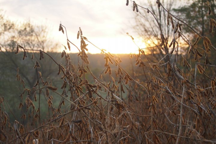

Gdy soja dochodziła rozpadało się na dobre i 3 tygodnie nie dało się kosić. Dopiero końcówka września i w pierwsze dni października pojawiło się krótkie okno pogodowe gdzie udało się popołudniami na raty coś ukosić. Krótki dzień mało słońca zero wiatru i mgły sprawiły że  wilgotność wyszła 13-16%

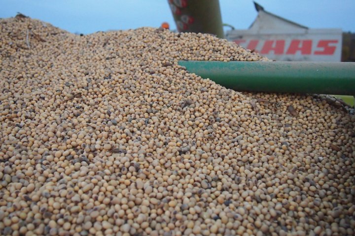

Zaczynając od nieszczęsnych kwaśnych działek gdzie pasmo niepowodzeń sprawiło że plon o wilgotności 20% wyniósł tylko 1,2tony…. Ale i tak jestem zadowolony bo udało się z tych działek choć tyle zebrać że koszty się wrócą!
Na dobrych polach jest zdecydowanie lepiej
Siany jak z procy Aligator mimo iż był mega rzadki i kwalifikował się na przesiew plonował na poziomie około 3 ton z hektara!!Miał bardzo dużo strąków i był ładnie rozgałęziony. Myślę że jak siany był by punktowo i obsada była by niewielka 25-35 roślin na metrze  plonował by na dobrych polach spokojnie 4 tony!!
Merlin nie jest jeszcze zważony ale na dobrych polach przekroczył spokojnie 3 do 3,5 tony i to bez azotu!!! Na samych bakteriach HIstick z BASF.
Abelina następca Merlina której miałem mało została tegorocznym zwycięzcą plon zważony 3,7t z hektara
Kwaśne działki zaniżyły mi bardzo średnią ale myślę że i w tym roku średnia 2,5t z hektara zostanie przekroczona.

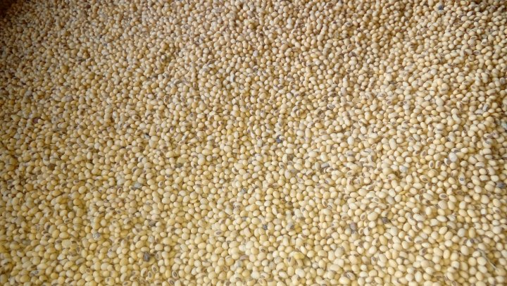

Martwi mnie wilgotność bo nie bardzo doschnie mi na płycie soja ta o wilgotności 20% szczęście w nieszczęściu nie mam jej dużo tylko kilka ton ;)
W Merlinie szczególnie tym zbieranym w połowie października zdarzają się też szare przypleśniałe nasiona. W Abelinie niema ich wiele a w Aligatorze niema wcale.
