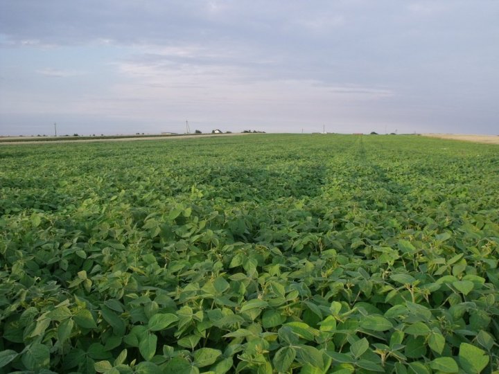

Tak wygląda moja soja na dzień dzisiejszy.
Nawet dość czarna. Przed kwitnienien dostała florovit, molibden i bor a na poczatku kwitnienia 90-100 kg saletry. Mam tylko jeden problem. A tym problemem jest przytulia. No coż. Najwyżej po wykoszeniu pójdzie na wialnie. Najważniejsze że nie widzę komosy, łoboty bo to jest gorsze niż przytulia. Miałem w tamtym roku. Soja odrazu musiała iść na młynek bo się grzała od komosy. Zielenina konkretna, nawet glifosat nie dał rady jej obsuszyć

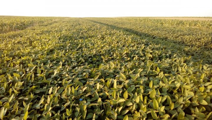

Na pytanie o objawy niedoboru magnezu na roślinach dwuliściennych (nie tylko soi) to zanik chlorofilu z tworzeniem się brunatnych do brunatno-czerwonych plamek jakby poparzeń na starszych liściach które mogą lecz nie muszą żółknąć a roślina przenosi magnez do liści młodszych, mogą być podobne do niedoboru wapnia bo brak potasu to brązowieją brzegi liści gdy dla Mg między nerwami na całej powierzchni czasem w częściach bardziej naświetlonych coś w rodzaju skorkowacenia na jabłkach. Mam plac fasoli ze skrajnym niedoborem magnezu lub wapnia ale tu o soi a i szukać mi się zdjęcia nie chce. Zwykle te niedobory ujawniają się na przepuszczalniejszych częściach pola, w zastoiskach wodnych po ulewach gdzie najwięcej wody wsiąka wypłukując wszystkie składniki w głąb.
Na zamieszczonych zdjęciach nie widać objawów braku Mg, raczej lekkiego przeazotowania lub dysproporcji w NPK i tyle "na oko" co też niepewne bo fotografia tonuje barwy różnymi filtrami.
Uzupełnianie PK trochę spóźnione, azotu nie trzeba a magnez profilaktycznie i może gdzie piszą w "mądrych" zaleceniach na internecie czy i ile na kwiat można bo chyba nikt nie praktykował w soi - jak widzę?

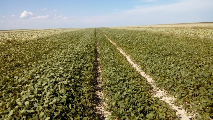

Basagran w dawce ponad 1,5l/ha najlepiej ze wspomagaczem parzy w różnym stopniu rośliny ostrożenia. Ja przy 2l/300l wody przyparzyłem liście chwastowi ale minęło dopiero 4 dni i co może jeszcze się pogłębi. To półśrodek bo szybko odrasta a do tego drogi, i pewnie ten ostrożeń już spory. Funkcja parząca jakby zależała od stężenia bardziej niż dawki na ha ale te 1,5l to w/g mnie minimum aby warto było armaty wytaczać. Przyziemne małe rozetki spaliło całkowicie ale pojedynki z pąkami tylko straciły połowę liści przy moim zabiegu (2l/ha/300l, chociaż teraz to robiłbym 1% i 150-200l/ha mikstury). A kwiatki sojowe to nie wiem jak ten zabieg zniosą?
Przy tej coli rzuca się w oczy coś jeszcze.
Z taką ilością słomy w wierzchniej warstwie i bez pielnika korzenie mają dość powietrza.
Ile 60kg? Z tego ujęcia robi wrażenie nieco za gęstej jak na to stanowisko.
Tam wcześniej o "bodziakach" było, a jeszcze wcześniej przyparzone rdesty Basagranem.
Te rdesty - niestety - przeżyją bo zdecydowanie za późno, one już kwiat mają a powinny max 4 liście czyli ze trzy cztery tygodnie temu.
Na przyszłość wieloletnie dwuliścienne chwasty na polu gdzie ma być soja wytępić wszelkimi sposobami przed jej siewem a gdy to niemożliwe i są masowo (widać podczas orki różne korzonki) raczej soi na danym polu nie siać bo nie znam środków chemicznych na czyściec błotny, różne "miętowe", skrzyp, ostrożeń, powój (Basagran go wcale  całkowicie nie zwalcza), rdest ziemnowodny, mlecz polny.... i gdyby soja znosiła pełne dawki MCPB z Butoxone problemu by nie było, ale chyba ją pokręci i nawet jeśli przeżyje to plon da mizerny lub żaden.
A i przypomniałem sobie - Basagran parzy rośliny z rodziny baldaszkowych bo i dzika marchew na miedzy popalona w fazie sporej rozety i samosiewy kopru całkowicie w ziemniakach skasowane co akurat mnie nie cieszy bo ogórkowy sezon się zaczyna.

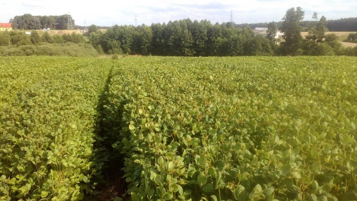

Odmiana Violetta. Przed kwitnieniem dałem mikro i teraz tylko czekam na żniwa :). Trochę się faktycznie rozrosła. Teraz siałem 108 kg/ha, w przyszłym roku na pewno mniej.
Tak, siałem co drugi lejek (co 25 cm). Oprysk to Nuflon (Linuron) 1,5l/ha i Kalif ( Chlomazon) 0.23 l/ha. Przed kwitnieniem dostała też mikro ale zostawiłem tak z 0,5 ha dla porównania, póki co bez różnicy. Wydaje mi się że soja lubi wysokie ph gleby. Na tej działce jest ok 6,8 a dalej nawet ponad 7 i tam soja jest największa, jest tez intensywnie zielona.

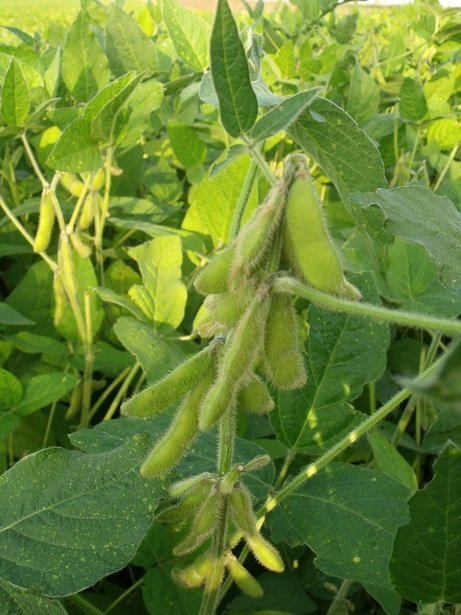

U mnie już skończyła kwitnąć, strąki ładnie się zawiązują na górze, na dole już zawiązane. Często trafiają się takie z czterema nasionami co w ubiegłych latach było rzadkością. Tam gdzie była największa troszkę się położyła po burzy, na szczęście grad, który wymłócił rzepaki w okolicy, nic jej nie zrobił.
Soja na dzień 9.VIII wygląda tak:
Zaczyna już spodem żółknąć, za jakiś miesiąc jeżeli pogoda pozwoli można będzie ja kosić. Strąków jest więcej niż u ubiegłym roku. Mam wrażenie że jest ich 2x więcej, ale to się okaże we wrześniu. Jak do tej pory to moja najlepsza soja. Wyskoczyło trochę rdestu, chwastnicy ale to jest promil w porównaniu do tego  co było w ubiegłym roku. Rośliny bardzo ładnie zacieniają glebę, dookoła na polach sucho a w soi ziemia wilgotna.  Poza tym  pszenica koszona na działce po najlepszej soi dała ok 8.t/ha i to tylko przy 130 N.
