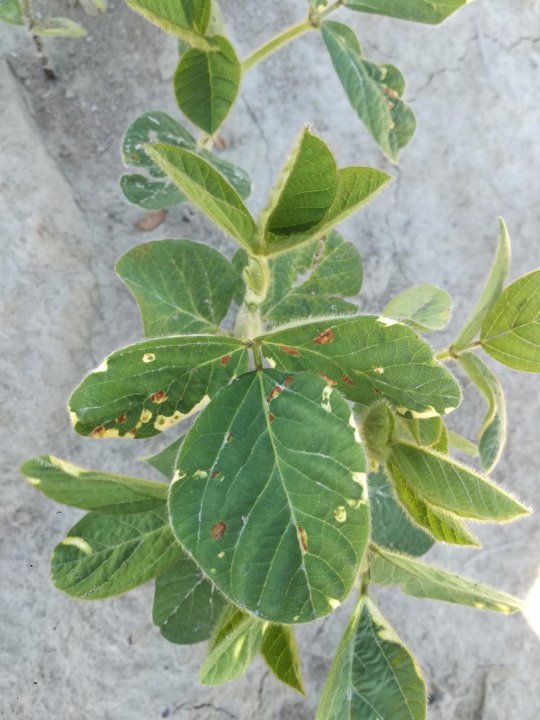

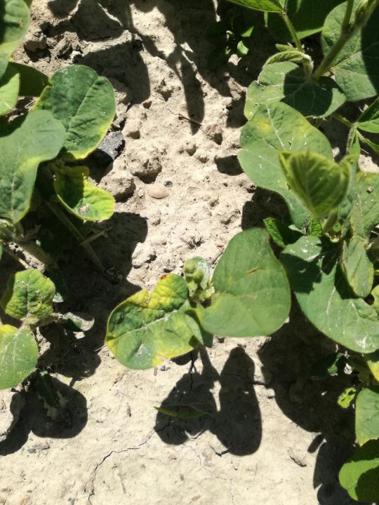

Mnie też plamki wyskoczyły po Agilu tylko ja dałem 1,2l/ha bo połasiłem się na zwalczanie perzu właściwego, jutro jak dojedzie zamiennik asachi z Caldeny to jadę jutro dodam jeszcze bor i cynk.
Ja dałem 1.5l ale w taurusie jest inna substancja i jest 50g w litrze identycznie jak w supero. Na perz to supero trzeba 3l/ha, ale resztę soi opryskałem właśnie supero tez 1.5l i tam poparzeń praktycznie nie ma. Byłem dzisiaj w soi plamy na lisciach robią się brązowe jak na zdjęciu tez tak masz? Dałem na soje plonvit soja 2l, bor i cynk może ruszy, tylko u mnie zaczyna się susza i według prognoz brak opadów. Czekam na deszcz i jadę z saletrą około 100kg, zaprawiałem nitraginą ale soja na tych polach pierwszy raz także na brodawki chyba nie ma co liczyć. Na ostatnim zdjęciu jest soja z dziwnie pokręconymi liśćmi nie ma tego na szczęście wiele, co to może być mszyce? czy oprysk od sąsiada, jest to obok drogi i sąsiad za drogą, dodam że w tym miejscu soja nie była opryskiwana ani taurusem ani supero.
Pozdrawiam
Ps Widać że soja po taurusie przyhamowała wzrost i jest delikatnie jaśniejsza, mam nadzieje że jej szybko przejdzie i jeszcze ta susza.
Edytowane przez Radek88
Dawałem przedwschodowo Sencor z Commandem i po wschodach Corum, w tym roku zmniejszyłem ilość doglebówki i podzieliłem Corum na dwie dawki, soja prawie bez uszkodzeń .
Oparzenia po graminicydach nie powinny się pogłębiać ale - przyznam - nie spotkałem się aż z zamieraniem tkanki liści po tych środkach w dwuliściennych.
Nowe liście będą już zdrowe. Co do tych na zdjęciach nie ma wątpliwości że to po zabiegu nalistnym z pierwszej fotografii a prawie pewien jestem że po sencorze na trzeciej, pobielenia i zażółcenia liścieni daje i command i sencor i afalon żażółcenia nerwów i karłowacenie pendimetalina, nie wiem jakie oznaki daje imazamoks z corum bo bentazon pali brzegi lub całe liście na szaro i brązowo..

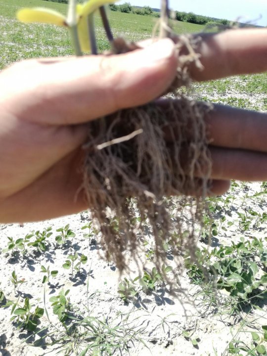

Ja sieje już 5 rok soję i mogę kupować nasiona niezaprawione bakteriami, ponieważ zaszczepiłem już wszystkie pola i soja rośnie tak jak by dostała azot
Pierwszy rok należy obowiązkowo zaszczepić nasiona bakteriami dla soi. Szczepienie jest ważne podczas uprawy soi, gdyż bakterie Bradyrhizobium japonicum nie występują w stanie naturalnym w Polsce. Co innego nasze strączkowe dla nich u nas bakterii jest pod dostatkiem w naszych glebach
