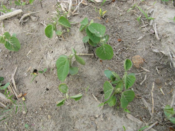

KRISS75    39
Napisano (edytowany)
@pstaszek Twoja soja rzeczywiście rośnie w oczach.Moja tak jak u @Pajej też jakby stanęła i nie rośnie.

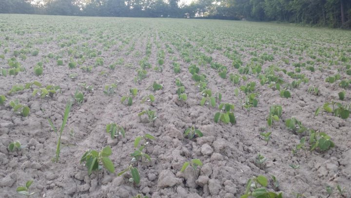

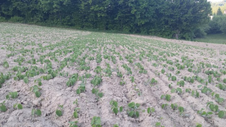

pstaszek    135
jahooo
Fajna rzecz ten mazacz na osty w sam raz
KRISS75
Widzę, że leży u ciebie chyba wapno może to jest przyczyna
A może brak dostępnych składników, bo jeśli gleba była kwaśna to składniki są słabo dostępne a i soja kwaśnych gleb nie lubi, dlatego soja będzie się kiepsko rozwijać
Niestety przydałby się deszczyk na to twoje wapno inaczej nie zadziała
Na przyszłość lepiej dać przed wymieszaniem gleby zawsze skuteczniej będzie działać

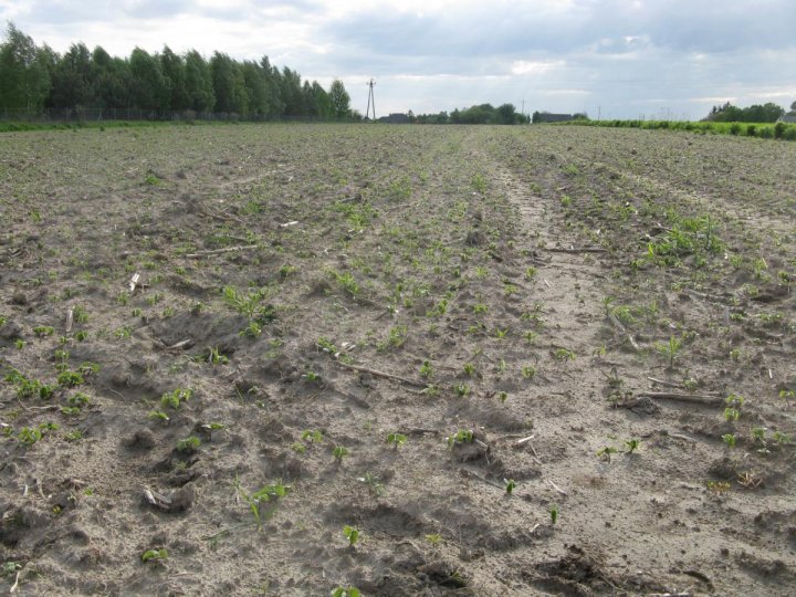

KRISS75    39
Wapno świeżo rozsiane,dzisiaj miało padać ale na razie tylko pomżyło.Ph nie jest tragiczne ale chciałem je polepszyć dla soi.Siana była w popiół i porządnych deszczy dużo nie było,więc tu bym upatrywał przyczyny.

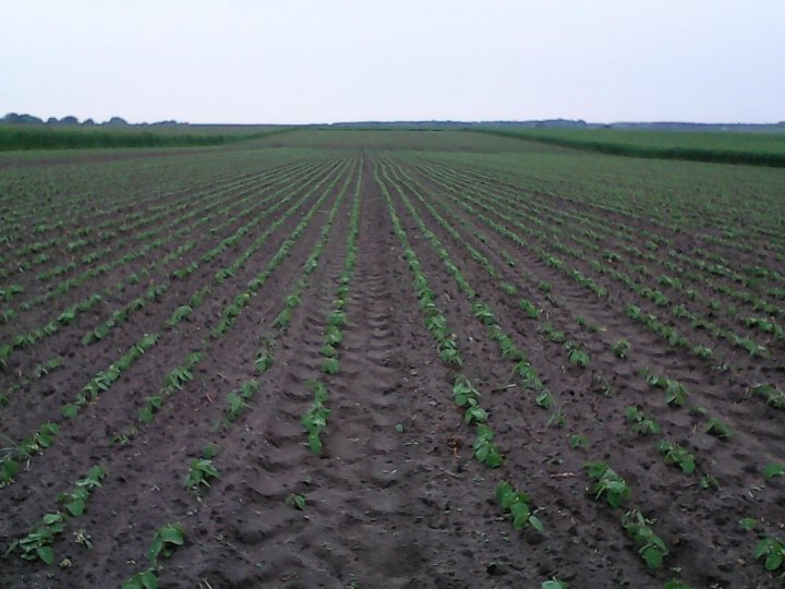

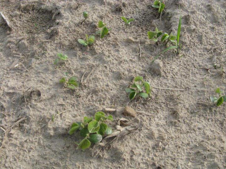

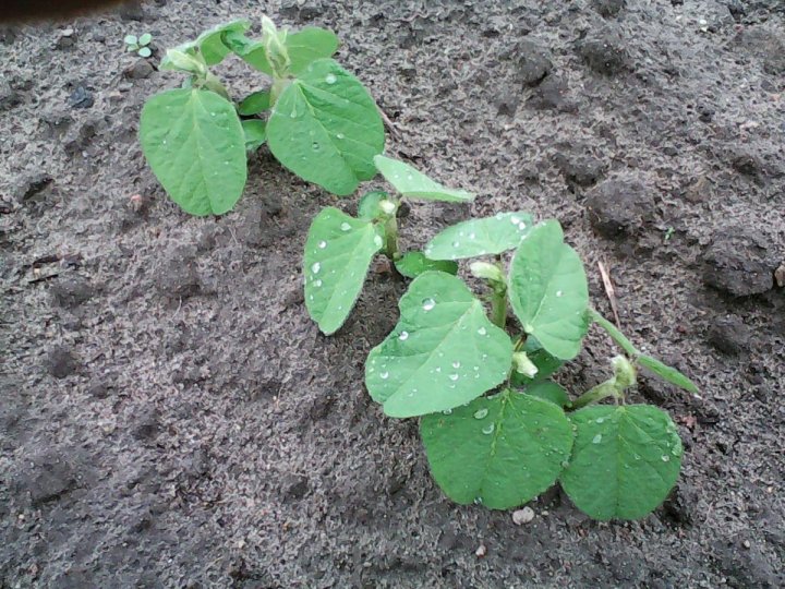

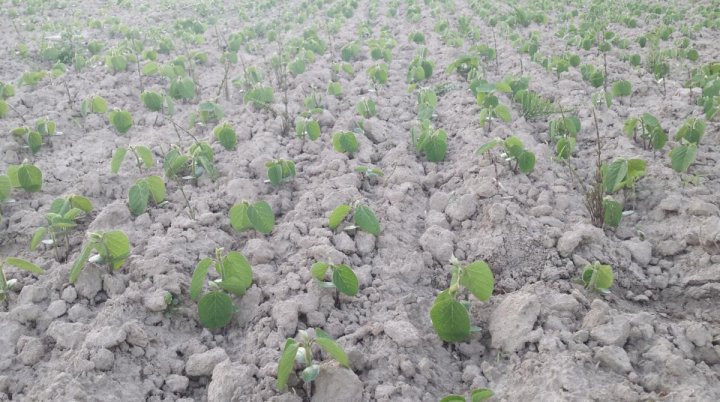

EKO-ENERGIA    8
a u mnie wygląda to tak, Merlin bardzo ładny zasuwa że hej.... (oczywiście że zakładam z odmiana że tak jest jak jest)
Annuszka, wychodziła troszkę wolniej, mimo że siana w ten sam dzień, więc jest jej optycznie mniej, ale chyba nadgania, zobaczymy co dalej
połączyło mi posty, pierwsze 2 zdjęcia Annuszka, 2 dwa z drzewem na miedzy Merlin

pstaszek    135
KRISS75
No nie wiem czy jest tak jak piszesz
W każdym bądź razie chodzi mi oto ze na twoich zdjęciach widać, że soja ma fioletową łodygę i liścienie i liście też na fiolet zalatują a to by oznaczało niedobór fosforu zakładam, że dałeś wystarczającą dawkę, więc tylko zbyt kwaśna gleba może spowodować niedobór fosforu albo zbyt zimny przebieg pogody, co też ma skutek taki ze fosfor jest słabiej dostępny
No chyba ze to wina zdjęć, że tak na fiolet rośliny zalatują
Nie wiem jak jest u Pajej bo nie wstawił zdjęć, ale u mnie i u EKO-ENERGIA widać ładne jasno zielone bez przebarwień rośliny co oznacza że mają to co im potrzeba
Ale mogę się mylić żeby dać bardziej wiarygodną opinie to musiałbym być u ciebie na polu
Tak, że traktuj to, co piszę, jako info a nie, jako coś, co jest wyrocznią
 EKO-ENERGIA
Merlin ładnie idzie a Anushka faktycznie słabsza
ale zobaczymy co będzie dalej
teraz widać że są różne odmiany

KRISS75    39
Mam kiepski aparat.Muszę wziąć cyfrówkę na pole. :P U mnie musiały wystąpić przymrozki bo kukurydza pożółkła a łubin dostał czerwonych listków więc liczę że słabszy wzrost to chłód i brak wilgoci.

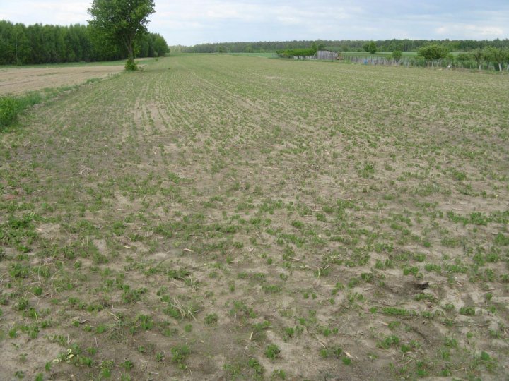

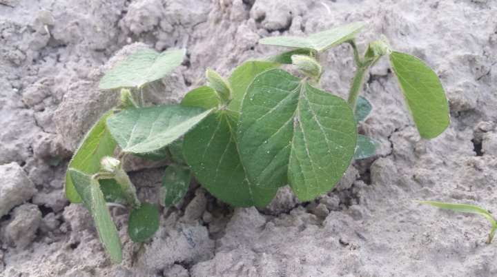

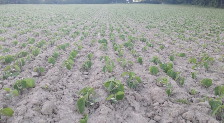

matttic    4
Moja Merlin się zabrała do życia siew 24 kwiecień 2015
Chwasty też w końcu niektóre poległy szczególnie cieszy mnie że Harrier skrzyp upalił na zdjęciach z przed tygodnia miał sie całkiem nieźle

pstaszek    135
matttic
Rośnie ładnie, ale wygląda jak posadzona czy to był taki zamiar czy nie wszystko powschodziło?
Ciekawe jak będzie się rozwijać ma sporo miejsca wiec powinna wytworzyć pędy boczne
Jestem bardzo ciekawy, jaki będzie efekt końcowy na razie wygląda bardzo dobrze
