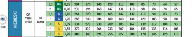

Druga sprawa, czemu nie możesz zrobić mniejszej kropli przy 0.3 i 210 l/ha? Nie złapałem tego. Ja mam niebieskie dysze, 8km/h i 200l/ha i całkiem fajnie to wychodzi. Kompletnie nie narzekam na grubość kropli. Inna sprawa, że dla prostszych opryskiwaczy owe 8 km/h to może być za dużo do jazdy po polu :)

Tak robię - 2,5 bar na niebieskich eżektorowych to kropla jest bardzo gruba a chciałbym mieć drugie do średniej kropli, tzn mam zwykłe płaskostrumieniowe tylko w tym roku to nie wiem u kogo byłby ten oprysk jak ciągle wieje.
  • Root Admin
no sorry - chcesz mieć drobną kroplę to masz płaskostrumieniowe zwykłe klasyczne - tu są najlepsze.
jak chcesz na te wiatry to musi byc antyznoszeniówka - a każda antyznoszeniówka ma grubsza krople
Wiem ale niebieska przy tych 2,5 bar to bardzo gruba żeby nie napisać ekstremalnie gruba :D Jak ustawiam już 3 bar to wygląda to dobrze tylko że prędkości brakuje, tzn za szybko na 1 bieg a za małe obroty na 2 bieg a niestety więcej jak 200-210 l/ha nie może wyjść ze względu na rozmiary działek.
