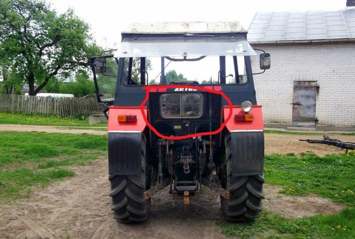

olozag    0
Witam, przy kupnie zetora nie miałem tylnej dolnej szyby mam tylko ramę. Zakupiłem dwie dzielone szybki takiej jak na zdjęciu i mam pytanie jakie uszczelki tam idą do tej polowy stałej i tej przesuwanej?
Udostępnij ten post
Link to postu
Udostępnij na innych stronach
mds212    556
Uszczelka uszczelką ale tam musi byc taka chyba aluminiowa ramka, i tam jest kilka uszczelek chyba 3 jedna do okola i 2 na akzda szybke
Udostępnij ten post
Link to postu
Azazello    0
żeby mieć te okno przesuwne musisz kupić:
1. uszczelkę główną 7011-7972 1 szt
2. ramkę aluminiową 7011-7973 1 szt.
3. uszczelki prowadnice po których przesuwa się jedna z tych szyb
6245-7929
6245-7928
6245-7945
7011-7976
6245-7927
zapadkę która trzyma szybę żeby się nie otwierała,
prościej będzie kupić  uszczelkę i całą szybę
