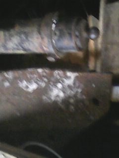

BENNY82    222
witam.
https://www.olx.pl/oferta/silownik-z-przyczepy-lub-ciezarowki-CID757-IDho9fH.html#0db03ad6b2 takie właśnie siłowniki będę montował to chyba stary typ od d-55 wywrot na bok to kołyski niepotrzebne chyba-dobrze kombinuje? ktoś ma taki siłownik używa? jeżeli jest faktycznie od d55 to 16 ton ładunku i jakąś tonę skrzyni uniosą(2) bez problemu. od czego jest ta śrubka w podstawie kuli, bo otwór na końcu najcieńszego siłownika to odpowietrznik chyba. może dzisiaj ogarnę schemat ramy skrzyni ale raczej w następnych dniach.

izydor6280    918
lik nie działa  :P
chyba o ten Ci chodzi https://www.olx.pl/oferta/silownik-z-przyczepy-lub-ciezarowki-CID757-IDho9fH.html#d87a03f3e5
kołyska nie potrzebna, siłownik wygląda na starszego typu, ale czy z d55 czy 47 ciężko powiedzieć, choć słyszałem że na początku były te same

nie wydaje mi się aby były lepsze bo widziałem aukcje przerobionych d-83 i te siłowniki 4i5 elementowe wyginają sie jak łuki tatarskie.poza tym jeden już mam po cenie złomu od d-55 wiec za dużego wyboru nie mam to jest od d 55 stary typ 16cm średnica 64 wysokość 3 teleskopy i 83 kg wagi od d-47 są o wiele delikatniejsze siłowniki mam dwie d-47 i te kiprują 7 ton bez problemu. to ten 10t też powinien a dwa już bajka. a możesz powiedzieć dlaczego link nie działa. jak ty wrzucasz link?

BENNY82    222
wrzucam foto siłownika do stwierdzenia co to i od czego ale  na 99% d-55 i kompletna felga z pierścieniami (brakowało mi bo mam oponę i dętkę) no i kawał blachy 35mm na uchwyty siłowników i podporę gniazda siłowników.
