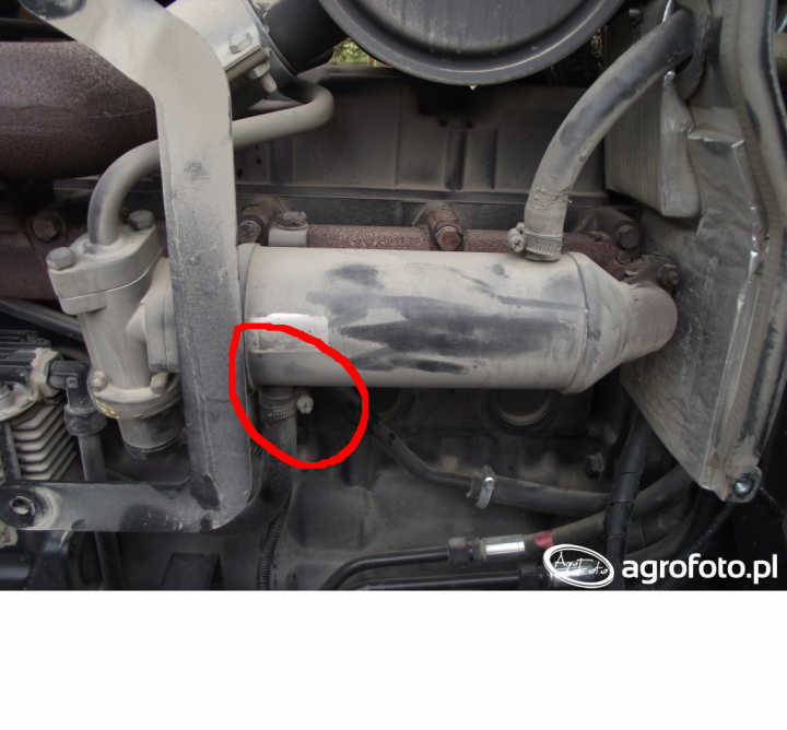

odkurzę temat. mamy zetora forterrę 11441 z 2008 jak w temacie i jak wszystkie jest kompletnie bez życia poniżej 1500 obr.. wyczytałem na forum o egr i zaślepiłem go jak na zdjęciu poniżej w czerwonym kółku blaszką w kształcie uszczelki ale kompletnie nic to nie dało.
może czegos nie odłączyłem, a może coś jest źle. sadza w każdym razie na zaślepce się zbiera. prosze o pomoc i doradzenie jak to zatkać,żeby ciągnik jechał. zbliża się czas orki i konie sie przydadzą.

Zaślepiłeś całkowicie otwór? Jeśli tak,to wydaje mi się,że zrobiłeś coś w rodzaju ślepej kiszki (coś jak w skuterach). Może spróbuj zaślepić tuż obok kolektora ;)

blaszka powinna być zamontowana przy samym kolektoże jak kolega mówi i nie taka cienka bo sie szybko przepali taka 4mm wystarczy

cześć. dzięki za odpowiedzi, trochę to trwało,już się bałem,że nikt nie odpowie :)
zwróćcie uwagę, na zdjęciu co dodałem wczesniej. w miejscu w którym zatkałem. jak spaliny idą z chłodnicy spalin to przez zawór i dalej do czarnej rurki i kolektora.tak czy siak, mają tylko jedno wyjście i ja własnie je zatkałem, czy zrobi to róznicę jeśli to samo ujście zatkam przy kolektorze? to chyba tak jakbym zatkał tę samą rurke ale w innym miejscu.
ale spróbuję tak jak radzicie. chodzi wam o tą rurke tak?

tylko,że rozkręciłem to dzisiaj,co prawda nie zrobiłem zdjęcia,ale ta czarna rurka gdy chodzi do kolektora kończy się tak jak na obrazku poniżej takim przedłużeniem i wchodzi w kolektor.i nie ma jak tego zaślepić blaszką a jak wsadzę monetę to na pewno wypadnie od ciśnienia.

Piotrek1985    4
kolego ja zaślepiłem z drugiej strony rurki przy chłodnicy spalin
a co do efektu to zbytnio nie odczulem róznicy, może te ciagniki co miały egr bez zaworu krokoego to moze odczuwali bo nowszej zbytnio róznicy nieczuc

zaraz przy kolektorze wydechowym jak sie łączy z chłodnicą spalin? czyli w zasadzie to samo co ja. też zablokowałeś jedyny dostęp spalin do egr-u. widocznie róznica tak jak mówisz nie jest az tak odczuwalna.

Tak, chodziło mi o kolektor wydechowy, nie dolotowy ;)
Ja się zastanawiam co ma wspólnego pompa do sterowania EGR? Bo z pompy idzie taki przewód,który jest podciągnięty pod elektrozawór,który jest przy EGR (widać go na focie spikeeeltorro). Gdy odłączyłem ten kabelek,to duża proxima przestała kopcić przy odpalaniu i chodziła jakby twardziej na niskich obrotach,a zmiany jesli chodzi o wkręcanie sie praktycznie nie było,a z nowu proxima 65 zaczęła odpalać obrót silnika później.
