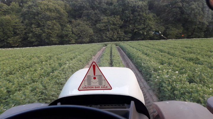

sumek666    5084
@Daro44 jak masz od brzegu pola?
Normalnie sadzisz 75 cm i robisz ścieżki technologiczne jak w zbożu pod opony 520?

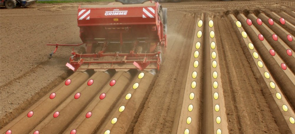

Daro44    56
Jedno rzędowy ogarnie, rozszerzyć talerze na maxa i pójdzie. Dwurzędowy np. 150 na siłe też pójdzie. Kiedyś miałem takie nietypowe rządki 85 cm i normalnie szło kopać Grimme Se150-60
Dnia 14.11.2018 o 09:13, toperz napisał:
Daro44
sadzenie na znacznik rozumie
 na gotowo bez  kolejnego przejazdu formownica czy obsypnikiem
Najpierw robie zagony ciagnikiem na nawigacji i potem wjedza w nie ursus z sadzarą i sadzi na gotowo.
Robie ściezki technologiczne takie że ze wyrzucam skrajne rządki a zostają te między kołami a ciągnik z opryskiwaczem jeździ na 650 oponach wtedy

Daro44    56
Kiedyś nie robiłem ścieżek a teraz robie, wniosek taki że lepiej te rządki co sie zawsze skrobie kołem wyrzucić bo daje on dużo mniejszy plon i zrobić wiecej miejsca temu dalej który ci zrobi o 30 % więcej plonu dzieki większej ilości swiatła i miejsca. Nowe sadzarki grimme oferują nawet taka opcję że te rządki przy scieżkach sadzi się gęsciej bo własnie maja większy potencjał. clever-planting-677.jpg
