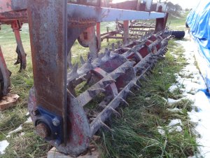

    Się ceni A to jak coś to jest jeszcze prototyp do udoskonalenia. no i tak sobie teraz myślę że 270 cm też by można było zrobić ale już na 3 belkach, chociaz Ci co to stosują dają 2 3 belkowe jedynie półzawieszane 4 5 ale to już kilka metrów a cena i tak tańsza jak orygianł na tych łapkach
  7. jumzd65m
    Jumz 6 am
    To taka firmowa tajemnica, a co do ceny to zaduże euro netto I tak też pozostanie, z wałem wystwię go za ok 25 tys z vat, jako konkurecnja Rolmako Teraz czego go jeszcze wał 440mm crosskill chyba z hydroregulacją by nie pierniczyć się z niczym oczywiście siłownik będzie C100 lub C110 oby tylko spasowało. Cała rama to 100x100x6 jedynie do wału dam coś innego i na odkos 100x80x5
  8. jumzd65m
    Jumz 6 am
    Tak za nisko jest dlatego też wygieło się tam troszke i łącznik skrzywiło A wszytko chyba przez zaczep transportowy. No ale tego nie byłem wstanie przewidzieć Te zęby są mocne Zagramaniczne, nawet zza wielkiej wody do mnie dotarły po ok 3 4 tyg , teraz pasuje kupić coś na zapas jakoś
  9. jumzd65m
    Jumz 6 am
    Na górze jest zabezpieczenie że nie wyleci z tymi stalkami pracuje od 10-15 cm to są niby do uprawy wiosennej jak kolwiek to rozumieć na ściernisko sa jeszcze szersze a do głębokiej na 35cm wąskie, tylko jeszcze nie kupiłem tego teraz czeka to na porawkę, podniesienie zaczepu całego do góry o jakieś 15 cm, no i w taki sposób łatwo się zapina fajne słowo jeszcze do 3 maszyn musze to jakoś dorobić albo jedno uniwesjalne zakładane do każdego pierwsze to a później z ciągnikiem, na wiasnę możę uda się nagrać jak to dziala, ale to patent z ZSRR od KPS

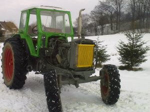

    MTZ 952
    Mam głupie pytanie, czy takie coś nie szkodzi silnikowi? Bo rozumiem że ta rura jest pusta w środku Do jumza bym coś takiego zalożył
  11. jumzd65m
    Jumz d65
    Ciągniczek już ukończony?
  12. jumzd65m
    Jumz 65
    Przepraszam że dzisiaj dokładnej fotki nie wstawilem, ale zajrzyj do mnie to coś zobaczysz mniej więcej
  13. jumzd65m
    Jumz 6 am
    Jumz z kultywatorem do uprawy bezorkowej w czasie testów oraz zaczep dla jednego kolegi. Prosze zwrócić uwagę na sprzeg ciągnika z maszyną

  16. jumzd65m
    Jumz 65
    Mój przy +5 cięzko pali, silnik zdrowy ale rozrusznik przepalony ze 3 razy już. Chciałem kupić szybkoobrotowy jubana 2.8 kW ale fundusze poszły na co inne. No i tak to jest, dlatego lina i ursus 1m ciagnięcia i już parkocze, zgasze go za minutę i odpala od strzala, świece grzałem kiedyś i też nie pomogło, wszystko przez rozrusznik. Bo tam powinien być Benzyniaczek i spokój

  21. jumzd65m
    Brony cięzkie 20
    Mozna położyć ramę na bronach ale nie trzeba chce kupić pneumatyka nawet do remontu i na nim zrobić coś ala rapid
