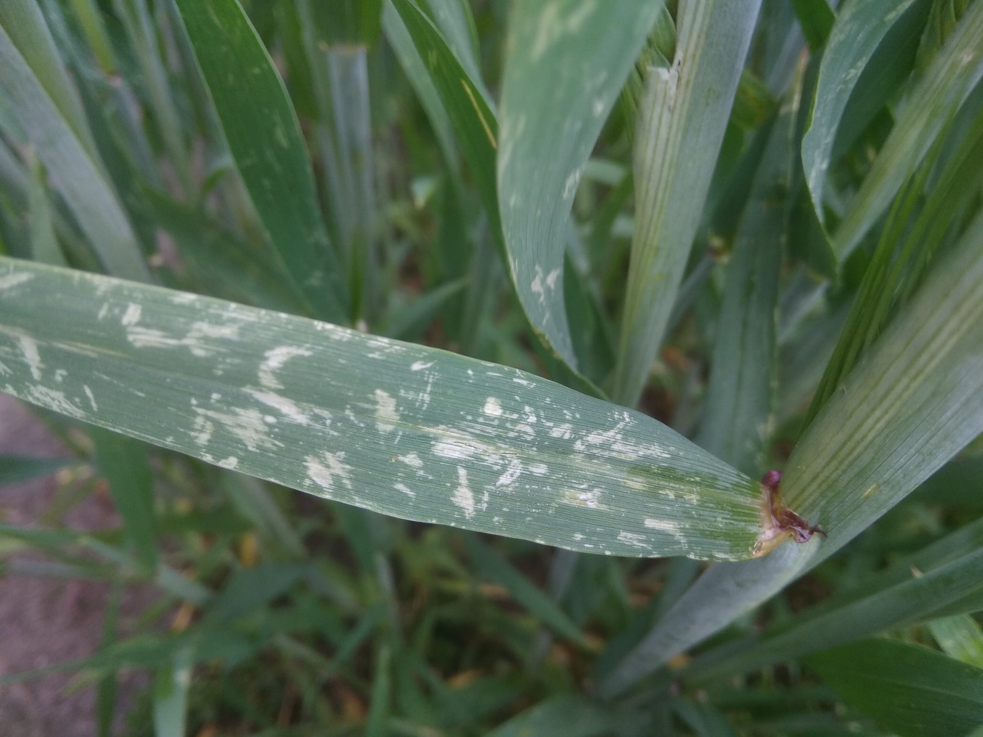

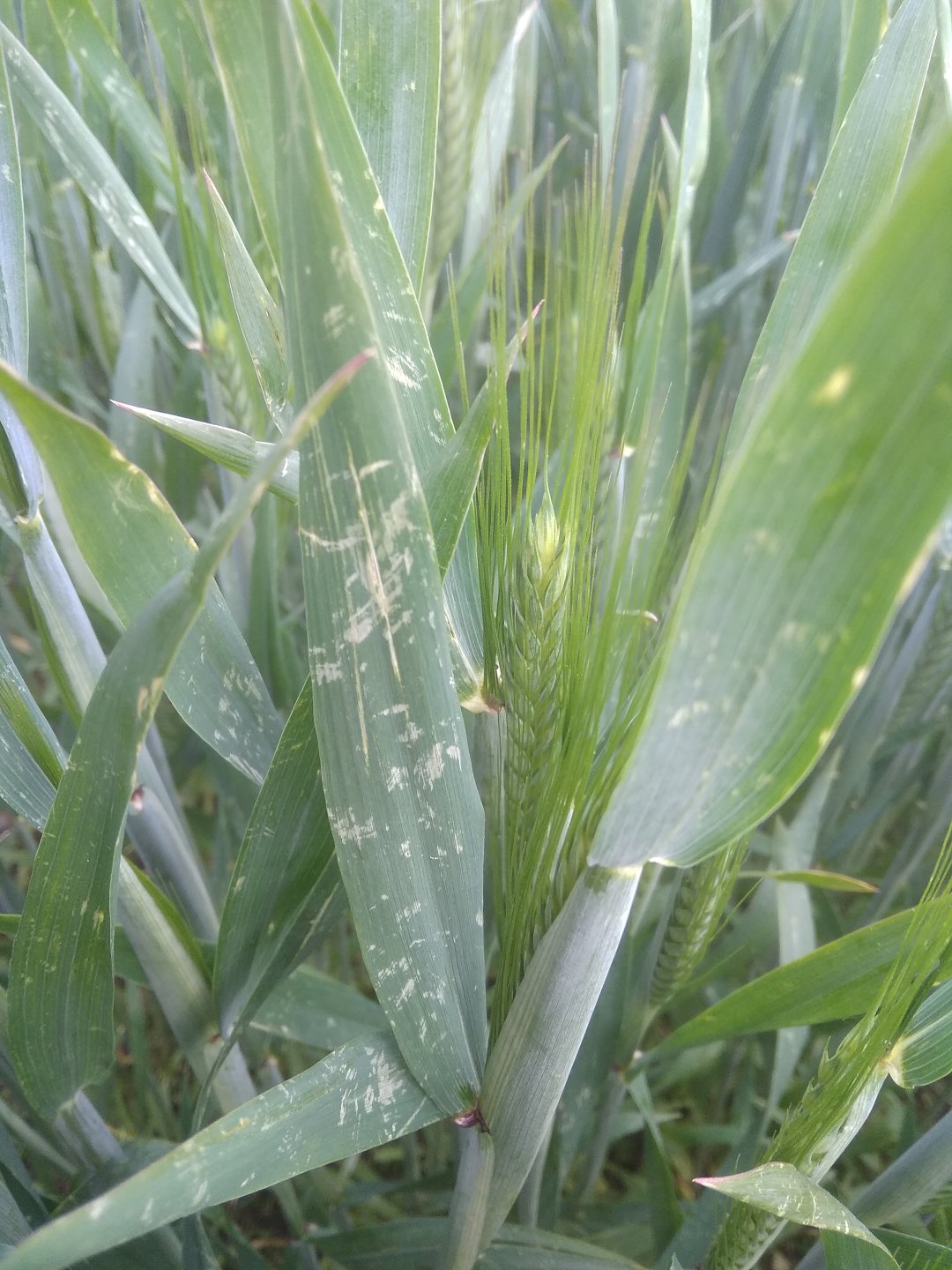

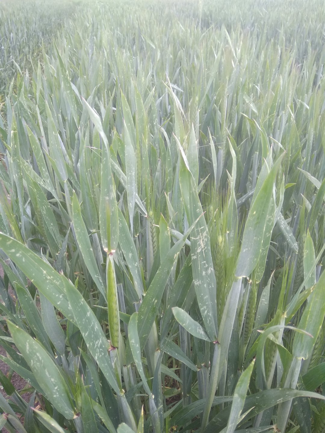

  3. Czy takie uszkodzenia od gradu wpłyną na plon? Zastanawiam się czy zgłaszać do ubezpieczalni ?

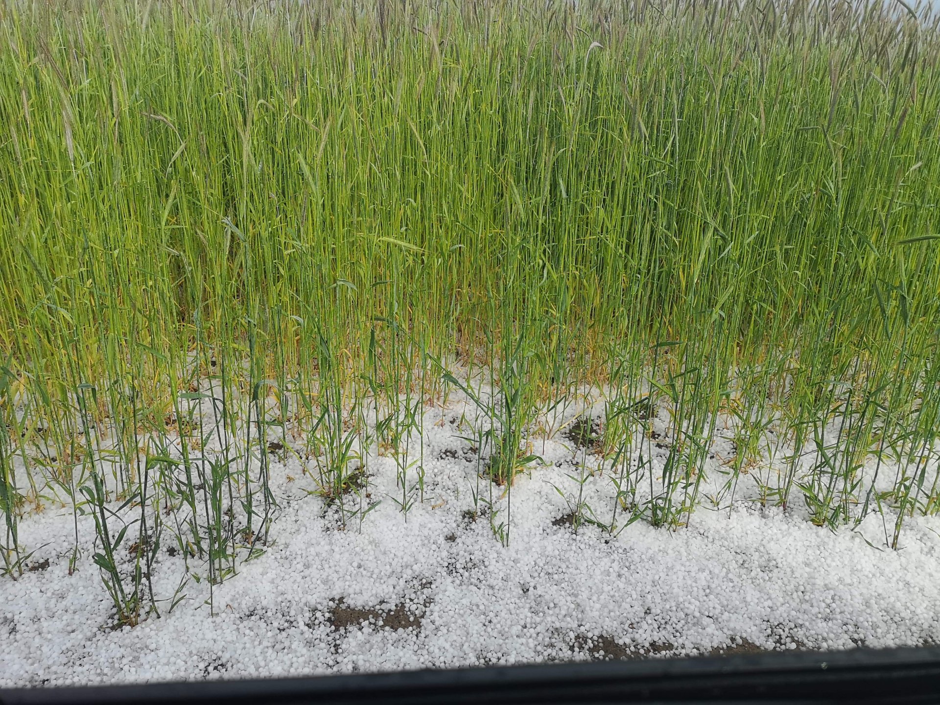

  5. Panowie ostatnio przeszło u mnie ostre gradobicie , pszenżyto zaczynało się klosic więc kłosy całe ale liść flagowy i podflagowy trochę pokancerowany , takie białe uszkodzenia na liściach i źdźble od uderzeń. Mam ubezpieczone od gradu tylko nie wiem czy zgłaszać czy to nie jest noc poważnego i roślina nic nie straciła ?

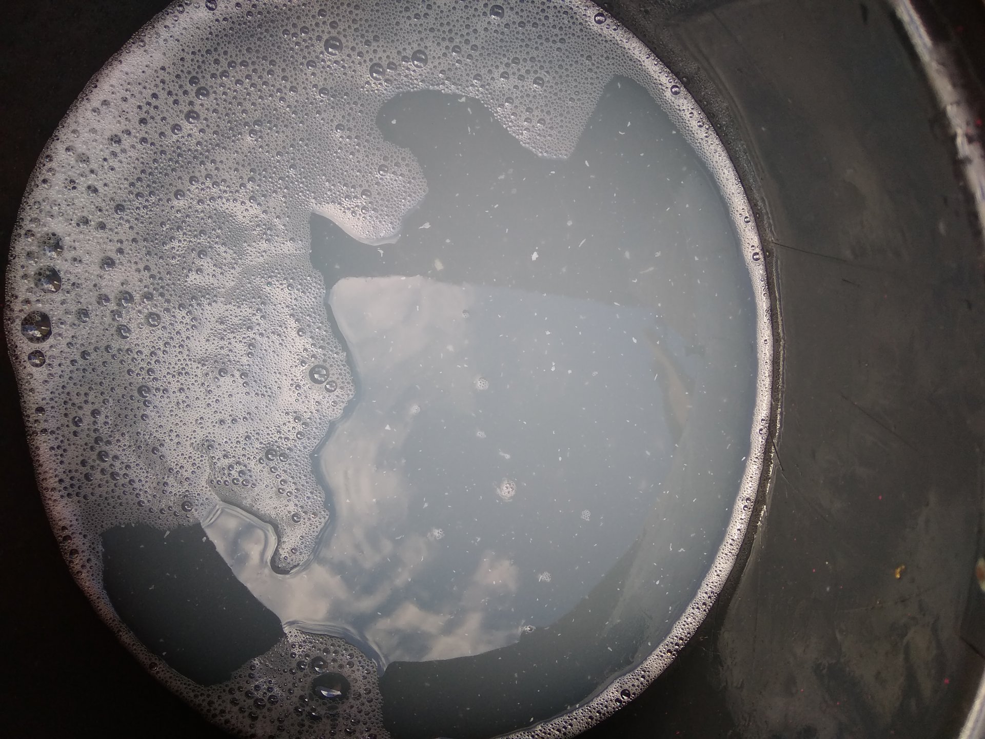

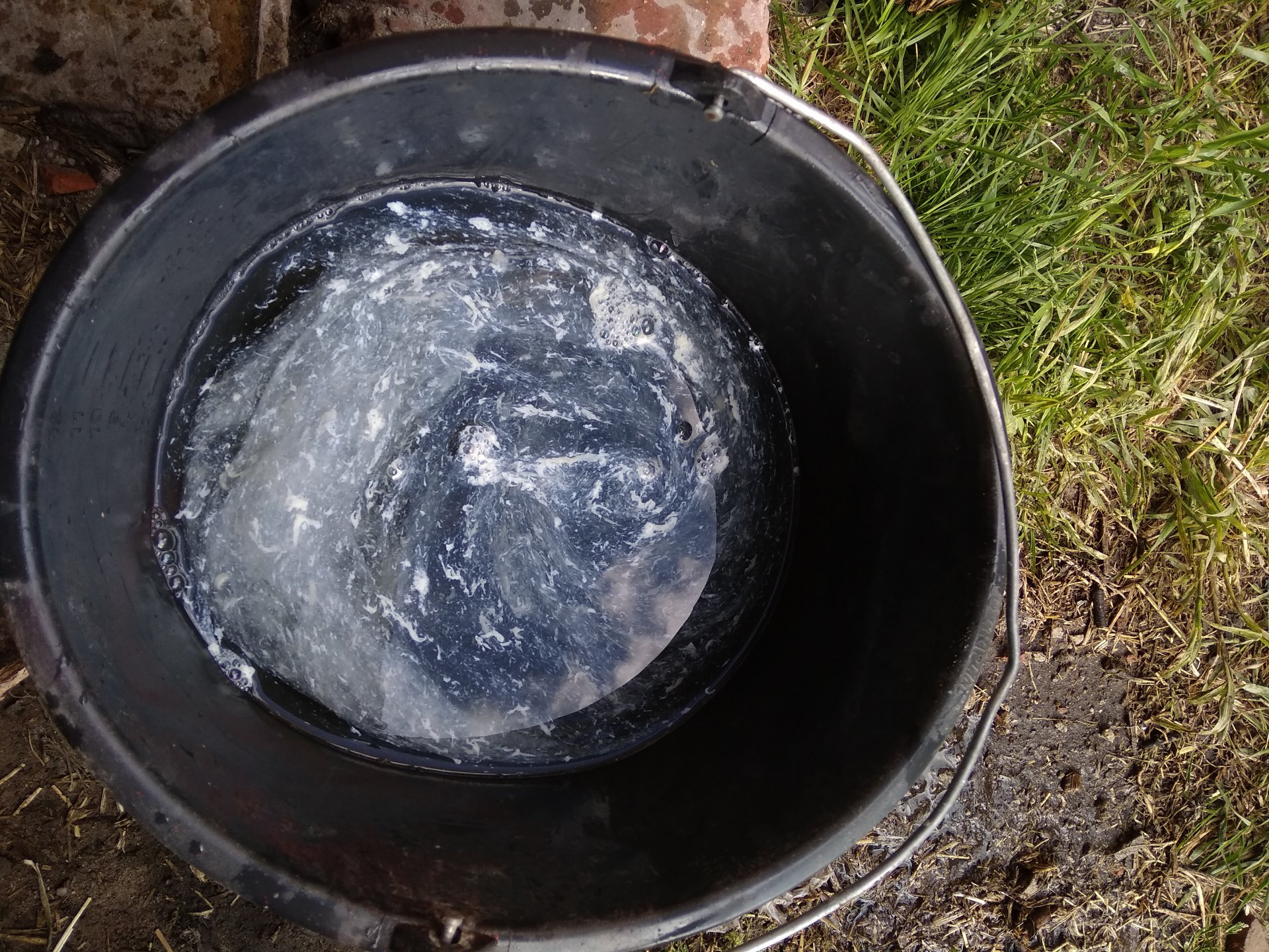

  14. Panowie po wlaniu moddusa do opryskiwacza zrobiły mi się takie białe smarki w wodzie ? O co chodzi ? W zbiorniku jest tylko woda i moddus bo lecę solo. Opryskiwacz wymyty Pierwsze zdjęcie po wlaniu moddusa do wody a drugie po zamieszaniu w wiaderku , na drugim zdjęciu niby wymieszane ale widać takie białe grudki. Pryskać czy nie ?
