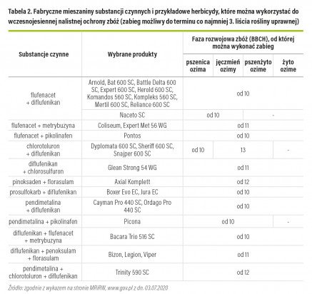

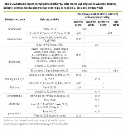

Przykładowe preparaty zalecane w zbożach ozimych bezpośrednio po siewie oraz jesienią nalistnie
Kombinacje Substancja czynna Grupa HRAC Dawka l, kg/ha Zboża ozime* Wrażliwość chwastów** BBCH 00-10 (bezpośrednio po siewie do szpilkowania) Reksio 600 SC flufenacet K3 0,25-0,35 j, p, pż, ż d + j BBCH 00-13 (bezpośrednio po siewie do trzech liści) Boxer 800 EC, Krum 800 prosulfokarb N 3 j, p, pż, ż d + j Fidox 800 EC, Pluto, Roxy 800 EC 2,0-4,0 p d + j BBCH 00-14 (bezpośrednio po siewie do czterech liści) Fenfludi 500 WG, Mendel 500 WG, Ossetia diflufenikan K3 0,24 p d BBCH 00-23 (bezpośrednio po siewie do trzech rozkrzewień) Sunfire 500 SC flufenacet K3 0,36-0,48 j, p, pż, ż d + j BBCH 00-29 (bezpośrednio po siewie, aż do końca krzewienia) Pontos flufenacet + pikolinafen K3 + F1 0,5-1,0 j, p, pż, ż d + j BBCH 01-29 (od skiełkowania do końca krzewienia) Delfin 500 SC, Kinara 500 SC, Sempra 500 SC diflufenikan K3 0,375 j, p, ż d Diflotex 500 SC, Liskam 500 SC 0,2-0,25 j, p d Kombinacje Substancja czynna Grupa HRAC Dawka l, kg/ha Zboża ozime* Wrażliwość chwastów** BBCH 10-13 (od szpilkowania do trzech liści) Activus 400 SC, Pendigan Strong 400 SC pendimetalina K1 4 j, p, pż, ż d + j Glosset SC flufenacet K3 0,2-0,4 j, p, pż, ż d + j Glosset 600 SC flufenacet 0,4 j, p, pż, ż d + j Bat 600 SC, Battle Delta 600 SC diflufenikan + flufenacet F1 + K3 0,35 j, p, pż, ż d + j Carthago SC 0,3-0,6 j, p d + j Czarnobyl, Naceto SC 0,6 j, p d + j Bacara Trio 516 SC diflufenikan + flufenacet + metrybuzyna F1 + K3 + C1 0,45 j, p, pż, ż d + j Cayman Pro 440 SC, Ordago Pro 440 SC diflufenikan + pendimetalina F1 + K1 2,5 j, p, pż, ż d + j Boxer Evo EC, Jura EC diflufenikan + prosulfokarb F1 + N 4 j, p, pż, ż d + j BBCH 10-14 (od szpilkowania do czterech liści) Arnold, Łucznik diflufenikan + flufenacet F1 + K3 0,6 j, p, pż, ż d + j BBCH 10-16 (od szpilkowania do sześciu liści) Fluent 500 SC flufenacet K3 0,4 p d + j BBCH 10-21 (od szpilkowania do początku krzewienia) Mertil 600 SC, Reliance 600 SC diflufenikan + flufenacet F1 + K3 0,6 j, p, pż, ż d + j BBCH 10-23 (od szpilkowania do trzech rozkrzewień) Ramtic 500 SC, Shelter 500 SC, Starfire 500 SC flufenacet K3 0,36-0,48 j, p, pż, ż d + j BBCH 10- 25(od szpilkowania do pełni krzewienia) Komandos 560 SC, Kompleks 560 SC, Komplet 560 SC, Premium 560 SC diflufenikan + flufenacet F1 + K3 0,4-0,5 j, p, pż, ż d + j BeFlex 500 SC beflubutamid F1 0,25-0,5 j, p d + j BeFlex 500 SC + Boxer 800 EC beflubutamid + prosulfokarb F1 + N 0,3 + 3,0 p d + j BeFlex 500 SC + Lentipur Flo 500 SC beflubutamid + chlorotoluron F1 + C2 0,3 + 2,0 p d + j Picona pendimetalina + pikolinafen K1 + F1 2,0-3,0 j, p, pż d + j BBCH 10-29 (od szpilkowania do końca krzewienia) Dyplomata 600 SC, Sheriff 600 SC, Snajper 600 SC diflufenikan + chlorotoluron F1 + C2 1,25-1,5 p d + j Hukkata 500 SC diflufenikan F1 0,2-0,375 j, p, pż, ż d BBCH 10 - Kw (od szpilkowania do końca wegetacji jesiennej) Expert 600 SC, Herold 600 SC diflufenikan + flufenacet F1 + K3 0,25-0,35 j, p, pż, ż d + j GF-2573 halauksyfen metylu O 0,6-1,0 j, p, pż, ż d BBCH 11-12 (od pierwszego do drugiego liścia) Agrosulfuron 750 WG chlorosulfuron B 0,020-0,025 p d + j Fence 480 SC, Palisade 480 SC flufenacet K3 0,5 p d + j BBCH 11-13 (od pierwszego do trzeciego liścia) Coliseum, CP Helge 56 WG, Erast Plus 56 WG, Exmet Plus 56 WG, Expert Met 56 WG, Fluazyna 56 WG, Metrafen 56 WG, Twin-Go metrybuzyna + flufenacet C1 + K3 0,35 j, p, pż, ż d + j BBCH 11-14 (od pierwszego do czwartego liścia) Bizon, Legion, Viper diflufenikan + florasulam + penoksulam F1 + B + B 1 ż d + j Chlorosulfuron 75 WG chlorosulfuron B 0,02 p d + j BBCH 11-20 (od pierwszego liścia do początku krzewienia) Cetnik 500 SC, Cevino 500 SC, Inker 500 SC flufenacet K3 0,24-0,35 p d + j Cetnik 500 SC, (lub Cevino 500 SC lub Inker 500 SC) + Adiunkt 500 SC (lub Herubin 500 SC lub Saper 500 SC) flufenacet + diflufenikan K3 + F1 0,3 + 0,2 p d + j Cetnik 500 SC (lub Cevino 500 SC lub Inker 500 SC) + Adiunkt 500 SC (lub Herubin 500 SC lub Saper 500 SC) + Galmet 20 SG (lub Primstar 20 SG lub Superherb 20 SG) flufenacet + diflufenikan + metsulfuron metylu K3 + F1 + B 0,3 + 0,2 + 0,015 p d + j BBCH 11-23 (od pierwszego liścia do trzech rozkrzewień) Bizon, Legion, Viper diflufenikan + florasulam + penoksulam F1 + B + B 1 j, p, pż d + j BBCH 11-29 (od pierwszego liścia do końca krzewienia) Quelex (+ adiuiwant) florasulam + halauksyfen metylu B + O 0,0375 j, p, pż, ż d BBCH 11-30 (od pierwszego liścia do początku strzelania w źdźbło) Glean 75 WG, Nuher 75 WG chlorosulfuron B 0,020-0,025 j, p, pż, ż d + j BBCH 11-Kw (od pierwszego liścia do końca wegetacji) Arubis 50 SG, Spoton 50 SG, Surfer 50 SG chlorosulfuron B 0,025-0,0375 p, pż, ż d + j BBCH 12-Kw (od drugiego liścia do końca wegetacji - chlorotoluron do pierwszych przymrozków) Tolurex 500 SC chlorotoluron C2 1,5-2,0 j, p, pż d + j Axial One 50 EC florasulam + pinoksaden B + A 0,75-1,0 j, p, pż, ż d + j Axial Komplett florasulam + pinoksaden 0,75-1,0 j, p, pż, ż d + j BBCH 12-13 (od drugiego do trzeciego liścia) Diflanil 500 SC, Dina 500 SC, Premazor Sad 500 SC, Ukulele 500 SC diflufenikan F1 0,3 p d Claytob Dome 500 SC, Clayton El Nino, Flufenik, Kwash, Legato, Ryś, Somnus, Stakato, Talos – wszystkie 500 SC 0,2-0,3 p d Toluron 700 SC chlorotoluron C2 1,4 j, p, pż d + j BBCH 12-14 (od drugiego do czwartego liścia) Sulfen 75 WG, Tacyt 75 WG chlorosulfuron B 0,02 p d + j Trinity 590 SC chlorotoluron + diflufenikan + pendimetalina C2 + F1 + K1 2,0-2,5 p, pż, ż d + j BBCH 12-21 (od dwóch liści do początku krzewienia) Traxos 50 EC klodinafop + pinoksaden A + A 1,2 p, pż, ż j BBCH 12-22 (od dwóch liści do dwóch rozkrzewień) Laserto D 550 SC diflufenikan + florasulam F1 + B 0,075 j, p, pż, ż d BBCH 12-29 (od drugiego liścia do końca krzewienia) Tribe 75 WG tribenuron B 0,02 j, p d BBCH 13-25 (od trzeciego liścia do pełni krzewienia) Alister Grande 190 OD diflufenikan + mezosulfuron + jodosulfuron F1 + B + B 0,8-1,0 p, pż, ż d + j BBCH 13-29 (od trzeciego liścia do końca krzewienia) Dyplomata 600 SC, Sheriff 600 SC, Snajper 600 SC diflufenikan + chlorotoluron F1 + C2 1,25-1,5 j, pż d + j Opal 500 SC, Złotosar 500 SC chlorotoluron C2 2 p d + j Helgran 75 WG, Ranga 75 WG tribenuron B 0,02 p, pż d BBCH 13 - Kw (od trzeciego liścia do końca wegetacji jesiennej) Addar 50 EC, Aron 50 EC, Axel R 50 EC, Axial 50 EC, Fraxial 50 EC, Paella 50 EC, Paxio 50 EC, Pinoxy 50 EC, Piksoden 50 EC, Rapino 50 EC pinoksaden A 0,6-0,9 j, p, pż, ż j Huzar 05 WG jodosulfuron met-sod. B 0,15-0,20 p, pż, ż d + j Desperado 500 SC, Dicurex Flo 500 SC, Lentipur Flo 500 SC chlorotoluron C2 2 j, p, pż, ż d + j Legato Pro 425 SC diflufenikan + chlorotoluron F1 + C2 2,0-2,5 p, pż, ż d + j BBCH 14-23 (od czwartego liścia do trzech rozkrzewień) Adiunkt 500 SC, Herubin 500 SC, Saper 500 SC diflufenikan F1 0,24-0,3 p, pż d BBCH 14-29 (od czwartego liścia do końca krzewienia) Flurostar Super SE florasulam + fluroksypyr B + O 1,0-1,5 j, p, pż d BBCH 21-29 (od początku do końca krzewienia) Esteron 600 EC 2,4-D O 0,8-1,0 j, p d BBCH 25 (w pełni krzewienia) Toluron 700 SC chlorotoluron C2 1,4 ż d + j Tolurex 500 SC 1,5-2,0 ż d + j p – pszenica, pż – pszenżyto, ż – żyto. ** d- dwuliścienne, j- jednoliścienne

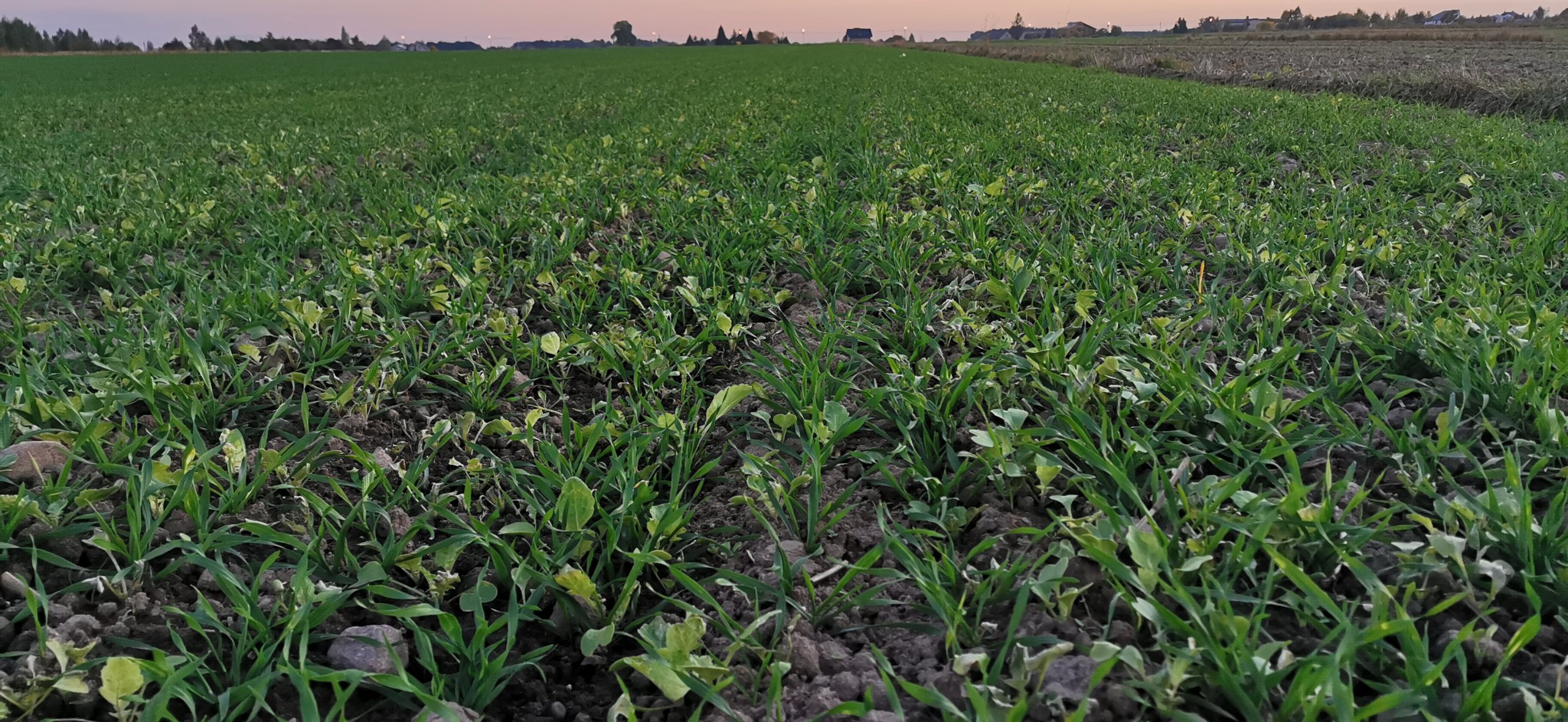

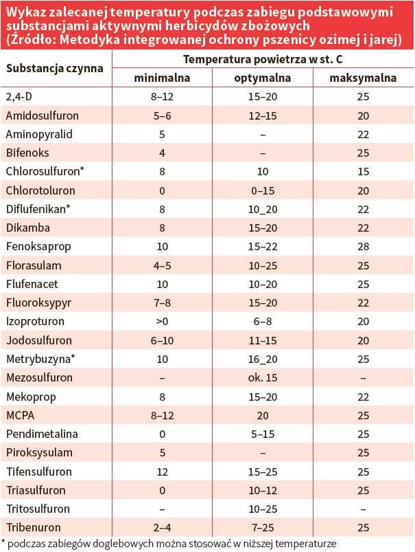

Jeszcze jedno, przy zastosowaniu trinity w późnym terminie odpuściłbym już triben, triniti powinno dać radę.
Tribenuron działa nalistnie więc roślina musi mieć czas aby go zmetabolizować. Innymi słowy jeżeli nie będzie wegetacji będzie fito.
7 minut temu, Samsung123321 napisał:
Rozumiem że do tego wariantu co dla mnie przedstawiłeś środek Trinity 590 SC spełnia wymagania? Niżej zawartość + środek triben na rzepak...
diflufenikan - (związek z grupy fenoksynikotynoanilidów) - 40 g/l (3,5%),
chlorotoluron - (związek z grupy pochodnych mocznika) - 250 g/l (21,7%),
pendimetalina - (związek z grupy dinitroanilin) - 300 g/l (26,1%)
Np. Tutaj albo w kilku innych sklepach. https://www.ochrona-roslin.sklep.pl/attribut-70-sg-120-g-biopower-1-l
Tak, pendimetalina też działa w niskich temperaturach. Działa przez korzeń i przez liście.
