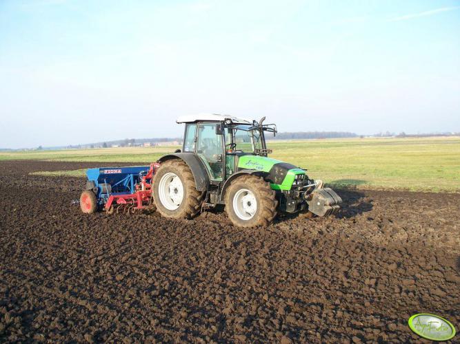

spokojnie daje sobie rade  B)
16 komentarzy
@pioter Zadowolony B)
z przodu wisi 550 kg + waga wspornika a cisnienie z przodu w granicach 1-1,2 bar DF dużo mniejsze koleiny robi jak MF
@Lukasz4255 prędkość 8km/h przy 2000 obrotów ze względu na to że wyjeżdżałem na nawrotach na łąke od której troszke za głeboką bruzde wyorałem spokojnie i 9-10 km/h ciągnoł
Pracowałem na biegu 4 na żółwiu spokojnie dawał rade na 1 i zając predkości widać na tej fotce
http://www.agrofoto.pl/forum/DF-Agrofarm-100-image84366.html
MF z nim dość często dyma puszcza
Niby agregacik ale nie zamieniłbym tego zestawu na nowego aresa+poznaniak :D
w siewnik wchodzi 500 kg pszenicy skrzynia 645l
przydał by się w tym DF jakiś powershift...
ja w MF mam z przodu 610kg i ciśnieni 1,2bar i wydaje mi się że za bardzo się opony uginają....
te pola i łąki masz meliorowane???bo dość równo jest
Napewno przdały by sie biegi pod obciązeniem ale jast jak jest
koła z tym obciążeniem spori się uginają
meliorowane są łąki mam wszystkie papiery jak to było robione przed wojną wtedy pradziadek był wójtem , dreny są z 50 m od ciągnika ale i tak jest lipa bo rów melioracyjny jest pozasypywany nawet ktoś wywalił do niego eternit
ale uginają się mocniej niż tyłu bez obciążenia, a ciśnienie jest takie samo 1,2bar. poza tym opony mam na profilu 85 a @piootr pewnie ma 70
No z przodu mam 420/70R24
W MF mam przednie pompowane po 1,8-2 bar a i tak z pełną łyżką ziemi sie uginają klebery sa dośc miekkie
oj niech moj ojciec zobaczy ta fotke w weekend ale Cie bedzie błogosławił :P u mnie była duzo mniejsza gruda to już mi głowe suszył chyba przez miesiąc a tutaj...
Ta ziemia jest chyba znacznie wilgotniejsza. U nas ziemia stawiała wyjątkowo duże opory i jeszcze ta glina :angry: . MF jeszcze tak w tyłek nie dostawał. A ten agregat trochę za bardzo zbryloną ziemię zostawia jak dla mnie, przydałby mu się trochę cięższy wał :)
Strasznie mokro nie było , a zbrylona jest z wierzchu , napewno wicher tutaj by lepiej wypadł a nawet wystarczyło bronami ale nie chciało mi się na ten kawałeczek zaczepiać , musze pomyslec na wałem na przedni TUZ
Widziałem w akcji aresa talerzowego z croskilem + poznaniak i wcale idealnie nie jest a Case 1255 ledwo drygał z konkretnym obciążnikiem na TUZ
Mój sąsiad ma talerzowego z croskilem i wyniki jego pracy są gorsze niż jeśli jest na redlicach. Ładnie robi dopiero przy prędkościach powyżej 12 km/h. Ma jednak taką zaletę że praktycznie wcale się nie zapycha. Jeździ z nim jd 6310 ale obciążników ma z 900 kg :D
