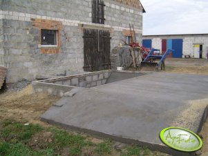

dla przyszlego podajnika kubelkowego :)
  • Gość
Witam mam takie pytanie ile teraz kosztuje takie urzadzenie caĹosc a ile sam podajnik za***ista rzecz robisz tylko na strych czy do binĂłw bo dmuchawÄ to do binow to hujnia
Udostępnij ten komentarz
Link do komentarza
  • Gość
Wszystko ma sie zamknac w 20 tysiacach. U mnie bedzie podajnik wystawal tylko troszke nad chlewnie a przez ca;la dlugosc spichleza bedzie szlo koryto ze slimakiem i co 4 metry beda 2 rury zsypowe po jednej na kazda strone z zasuwami i tam gdzie bede chcial sypac tam poleci. zero przezucania przewalania nic. Po prostu miodzik:)

witam. Możesz podpowiedzieć jak zabetonować te skośne ścianki w koszy zasypowym??

u mnie wody gruntowe są nisko więc nie ma problemu. Szukam tylko podpowiedzi jak to wykonać, czy w miarę gęsty beton nie będzie zjeżdżał
