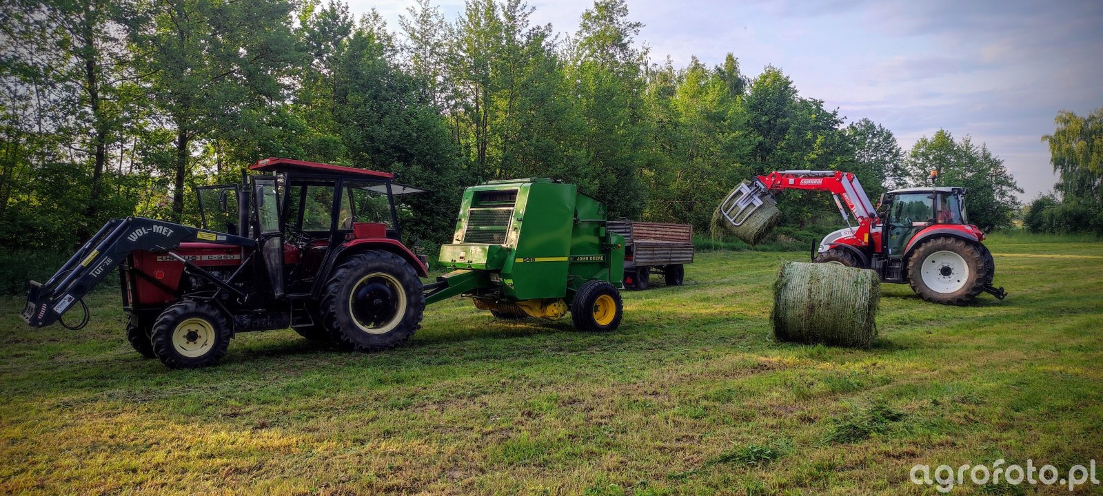

Sim95 477 Opublikowano 1 Czerwca Jak sobie 60-ka radzi z t膮 pras膮? Odno艣nik do komentarza https://www.agrofoto.pl/forum/gallery/image/842089-ursus-c-360-i-jd-545-steyr-4105-i-d47/#findComment-3166718
JakubC360_yt 1073 Opublikowano 1 Czerwca 8 minut temu, Sim95 napisa艂(a): Jak sobie 60-ka radzi z t膮 pras膮? Nawet jej nie czuje, b臋d臋 w tym tygodniu belowa艂 jeszcze u siebie sianokiszonk臋 to musz臋 lekko zaw贸r dokr臋ci膰 馃榿 1 Odno艣nik do komentarza https://www.agrofoto.pl/forum/gallery/image/842089-ursus-c-360-i-jd-545-steyr-4105-i-d47/#findComment-3166721
Michal97rolnik 530 Opublikowano 1 Czerwca Ile sobie liczysz za zrobienie beli ? Odno艣nik do komentarza https://www.agrofoto.pl/forum/gallery/image/842089-ursus-c-360-i-jd-545-steyr-4105-i-d47/#findComment-3166722
JakubC360_yt 1073 Opublikowano 1 Czerwca 9 minut temu, Michal97rolnik napisa艂(a): Ile sobie liczysz za zrobienie beli ? 20z艂 trzeba bra膰聽 1 Odno艣nik do komentarza https://www.agrofoto.pl/forum/gallery/image/842089-ursus-c-360-i-jd-545-steyr-4105-i-d47/#findComment-3166725
rolniku360 266 Opublikowano 1 Czerwca O panie prasa si臋 zwraca 1 Odno艣nik do komentarza https://www.agrofoto.pl/forum/gallery/image/842089-ursus-c-360-i-jd-545-steyr-4105-i-d47/#findComment-3166728
krzysiek277 1376 Opublikowano 1 Czerwca Wszystko ok ale ten "w膮ski" podbieracz Sorry musia艂em 馃き 3 Odno艣nik do komentarza https://www.agrofoto.pl/forum/gallery/image/842089-ursus-c-360-i-jd-545-steyr-4105-i-d47/#findComment-3166732
superfarmer02 4308 Opublikowano 1 Czerwca 31 minut temu, JakubC360_yt napisa艂(a): 20z艂 trzeba bra膰聽 Skromnie聽 Odno艣nik do komentarza https://www.agrofoto.pl/forum/gallery/image/842089-ursus-c-360-i-jd-545-steyr-4105-i-d47/#findComment-3166736
JakubC360_yt 1073 Opublikowano 1 Czerwca 21 minut temu, krzysiek277 napisa艂(a): Wszystko ok ale ten "w膮ski" podbieracz Sorry musia艂em 馃き Znajomy i kolega pograbili w膮skie wa艂ki to ani kawa艂ek trawy nie zostawa艂o po bokach, lekko slalomem jazda i beleczki r贸wne 馃榿 wizualnie nie odbiega艂y od bel po prase case rb344 i robione forterr膮 9641 馃榿 i do tamtych nie sz艂o palca wbi膰 i do tych po mnie r贸wnie偶, ja og贸艂em jestem zadowolony z prasy aczkolwiek po zacz臋ciu u偶ytkowania wysz艂y przys艂owiowe kwiatki, teraz j膮 doszykowa艂em, porobi艂em to co trzeba by艂o zrobi膰 i prasa 艣miga 馃榿 5 minut temu, superfarmer02 napisa艂(a): Skromnie聽 Tak ode mnie bra艂 znajomy w zesz艂ym roku a prasowa艂 JD 550 wi臋c uwa偶am 偶e cena okej jak na taki sprz臋t, jak wi臋kszy ci膮gnik i lepsza prasa to 25 trzeba by by艂o liczy膰, a jaka cena za owijanie bel? Odno艣nik do komentarza https://www.agrofoto.pl/forum/gallery/image/842089-ursus-c-360-i-jd-545-steyr-4105-i-d47/#findComment-3166737
呕akowskiS艂awomir 433 Opublikowano 1 Czerwca 34 minuty temu, superfarmer02 napisa艂(a): Skromnie聽 bardzo dobra cena Odno艣nik do komentarza https://www.agrofoto.pl/forum/gallery/image/842089-ursus-c-360-i-jd-545-steyr-4105-i-d47/#findComment-3166742
MF675ursus 1535 Opublikowano 1 Czerwca Jaki wymiar ma bela? Bo jaka艣 niska si臋 wydaje聽 Odno艣nik do komentarza https://www.agrofoto.pl/forum/gallery/image/842089-ursus-c-360-i-jd-545-steyr-4105-i-d47/#findComment-3166751
JakubC360_yt 1073 Opublikowano 1 Czerwca 8 minut temu, MF675ursus napisa艂(a): Jaki wymiar ma bela? Bo jaka艣 niska si臋 wydaje聽 Normalna 120, ta prasa robi max bele 130 a na suwaku brakuje mo偶e 0,5cm do ustawienia do pe艂nego maxu, mi takie bele wystarcz膮 Odno艣nik do komentarza https://www.agrofoto.pl/forum/gallery/image/842089-ursus-c-360-i-jd-545-steyr-4105-i-d47/#findComment-3166755
rolniku360 266 Opublikowano 1 Czerwca Jakim biegiem je藕dzisz? Odno艣nik do komentarza https://www.agrofoto.pl/forum/gallery/image/842089-ursus-c-360-i-jd-545-steyr-4105-i-d47/#findComment-3166756
JakubC360_yt 1073 Opublikowano 1 Czerwca 6 minut temu, rolniku360 napisa艂(a): Jakim biegiem je藕dzisz? 1 szosowa Odno艣nik do komentarza https://www.agrofoto.pl/forum/gallery/image/842089-ursus-c-360-i-jd-545-steyr-4105-i-d47/#findComment-3166757
Sylwekx25 6217 Opublikowano 1 Czerwca Mocna ta siuntka 1 Odno艣nik do komentarza https://www.agrofoto.pl/forum/gallery/image/842089-ursus-c-360-i-jd-545-steyr-4105-i-d47/#findComment-3166760
JakubC360_yt 1073 Opublikowano 1 Czerwca Wcze艣niej zbija膰 nie chcia艂a ale wymieni艂em uszczelniacze w si艂ownikach i na zaworze oringi i teraz zbija lepiej, jedynie co to trzeba uwa偶a膰 偶eby jej nie zapcha膰聽 Odno艣nik do komentarza https://www.agrofoto.pl/forum/gallery/image/842089-ursus-c-360-i-jd-545-steyr-4105-i-d47/#findComment-3166763
MF675ursus 1535 Opublikowano 1 Czerwca 37 minut temu, JakubC360_yt napisa艂(a): Normalna 120, ta prasa robi max bele 130 a na suwaku brakuje mo偶e 0,5cm do ustawienia do pe艂nego maxu, mi takie bele wystarcz膮 Nie pytam ile brakuje na suwaku, tylko ile realnie wychodzi Odno艣nik do komentarza https://www.agrofoto.pl/forum/gallery/image/842089-ursus-c-360-i-jd-545-steyr-4105-i-d47/#findComment-3166765
JakubC360_yt 1073 Opublikowano 1 Czerwca 28 minut temu, MF675ursus napisa艂(a): Nie pytam ile brakuje na suwaku, tylko ile realnie wychodzi Realnie 120, kolega co wcze艣niej prasowa艂 rb344 robi艂 na wzrost takie same, jedynie co to mo偶e bardziej zbite bo lepszy sprz臋t聽 Odno艣nik do komentarza https://www.agrofoto.pl/forum/gallery/image/842089-ursus-c-360-i-jd-545-steyr-4105-i-d47/#findComment-3166767
superfarmer02 4308 Opublikowano 2 Czerwca 7 godzin temu, 呕akowskiS艂awomir napisa艂(a): bardzo dobra cena Dla us艂ugobiorcy聽 Odno艣nik do komentarza https://www.agrofoto.pl/forum/gallery/image/842089-ursus-c-360-i-jd-545-steyr-4105-i-d47/#findComment-3166768
rolniku360 266 Opublikowano 2 Czerwca A kiszonce pasy nie staj膮? Odno艣nik do komentarza https://www.agrofoto.pl/forum/gallery/image/842089-ursus-c-360-i-jd-545-steyr-4105-i-d47/#findComment-3166769
JakubC360_yt 1073 Opublikowano 2 Czerwca 35 minut temu, superfarmer02 napisa艂(a): Dla us艂ugobiorcy聽 A dla us艂ugodawcy z艂a? Koszt siatki na belke to raptem 2,5z艂, paliwa przy wi臋kszej ilo艣ci bel jako艣 du偶o nie wypali to jeszcze 10z艂 zarobku na czysto z belki zostaje. Jak膮 cen臋 proponujesz? 13 minut temu, rolniku360 napisa艂(a): A kiszonce pasy nie staj膮? Stawa艂y gdy by艂o ustawione za ma艂e zbicie i za s艂abo naci膮gni臋te pasy. Teraz zbicie dokr臋cone i pasy naci膮gni臋te na maxa i nie staje nic, trzeba uwa偶a膰 gdzie wi臋kszy wa艂ek mokrego to wje偶d偶a膰 na sprz臋gle 偶eby nie zadusi膰 prasy pod ko艅cem beli, szczerze to lepiej ta prasa radzi sobie w mokrej sianokiszonce do prasowania ni偶 w suchym sianie, bo suche to zaraz mi zapycha艂o podbieracz na pocz膮tku rdzenia a mokre to wci膮ga jak g艂upia, cho膰 m贸wi膮 偶e te john deerki nie lubi膮 mokrego towaru聽 Odno艣nik do komentarza https://www.agrofoto.pl/forum/gallery/image/842089-ursus-c-360-i-jd-545-steyr-4105-i-d47/#findComment-3166770
呕akowskiS艂awomir 433 Opublikowano 2 Czerwca 5 godzin temu, superfarmer02 napisa艂(a): Dla us艂ugobiorcy聽 Koszt siatki na bele nie przekroczy 3 z艂. Ci膮gnik ile ci paliwa spali w takiej prasie? ,30 z艂 mo偶e powinno z belki na czysto zostawa膰? 1 Odno艣nik do komentarza https://www.agrofoto.pl/forum/gallery/image/842089-ursus-c-360-i-jd-545-steyr-4105-i-d47/#findComment-3166786
rafal4610 159 Opublikowano 2 Czerwca W zesz艂ym roku bra艂em 15z艂 za bele i sznurek gospodarza. Inny belowa艂 mu po 25z艂 podobn膮 pras膮, tylko wi臋kszym traktorem. Dla mnie troche przegi臋cie 1 Odno艣nik do komentarza https://www.agrofoto.pl/forum/gallery/image/842089-ursus-c-360-i-jd-545-steyr-4105-i-d47/#findComment-3166789
superfarmer02 4308 Opublikowano 2 Czerwca 10 godzin temu, JakubC360_yt napisa艂(a): A dla us艂ugodawcy z艂a? Koszt siatki na belke to raptem 2,5z艂, paliwa przy wi臋kszej ilo艣ci bel jako艣 du偶o nie wypali to jeszcze 10z艂 zarobku na czysto z belki zostaje. Jak膮 cen臋 proponujesz? Stawa艂y gdy by艂o ustawione za ma艂e zbicie i za s艂abo naci膮gni臋te pasy. Teraz zbicie dokr臋cone i pasy naci膮gni臋te na maxa i nie staje nic, trzeba uwa偶a膰 gdzie wi臋kszy wa艂ek mokrego to wje偶d偶a膰 na sprz臋gle 偶eby nie zadusi膰 prasy pod ko艅cem beli, szczerze to lepiej ta prasa radzi sobie w mokrej sianokiszonce do prasowania ni偶 w suchym sianie, bo suche to zaraz mi zapycha艂o podbieracz na pocz膮tku rdzenia a mokre to wci膮ga jak g艂upia, cho膰 m贸wi膮 偶e te john deerki nie lubi膮 mokrego towaru聽 A amortyzacja prasy? Sw贸j czas? W sianokiszonk臋 najbardziej dostaje w d.. prasa jak i ci膮gnik聽 3 godziny temu, rafal4610 napisa艂(a): W zesz艂ym roku bra艂em 15z艂 za bele i sznurek gospodarza. Inny belowa艂 mu po 25z艂 podobn膮 pras膮, tylko wi臋kszym traktorem. Dla mnie troche przegi臋cie Za kostk臋 bior膮 pewnie ok聽 1 z艂 a tu za bele 15... Odno艣nik do komentarza https://www.agrofoto.pl/forum/gallery/image/842089-ursus-c-360-i-jd-545-steyr-4105-i-d47/#findComment-3166804
JakubC360_yt 1073 Opublikowano 2 Czerwca 13 minut temu, superfarmer02 napisa艂(a): A amortyzacja prasy? Sw贸j czas? W sianokiszonk臋 najbardziej dostaje w d.. prasa jak i ci膮gnik聽 Za kostk臋 bior膮 pewnie ok聽 1 z艂 a tu za bele 15... Co wy si臋 tak czepiacie tej sianokiszonki, mi si臋 lepiej prasuje mokre ni偶 suche a siuntka daje rade, psu膰 w prasie tu si臋 nie ma co, 艂o偶yska s膮 okej, pasy jak nowe, spinki lux a jak ma si臋 popsu膰 to i w suchym si臋 popsuje, na jedn膮 bele 2,5z艂 siatka, litra paliwa nie wypali 偶eby ukr臋ci膰 jedn膮 bele, to liczmy zostanie te oko艂o 14z艂 na czysto to i tak na bele jest okej moim zdaniem聽 Odno艣nik do komentarza https://www.agrofoto.pl/forum/gallery/image/842089-ursus-c-360-i-jd-545-steyr-4105-i-d47/#findComment-3166807
witejus 10357 Opublikowano 2 Czerwca 6 minut temu, JakubC360_yt napisa艂(a): Co wy si臋 tak czepiacie tej sianokiszonki, To som z艂e ludzie to nie ludzie to wilki馃槀 2 Odno艣nik do komentarza https://www.agrofoto.pl/forum/gallery/image/842089-ursus-c-360-i-jd-545-steyr-4105-i-d47/#findComment-3166809
