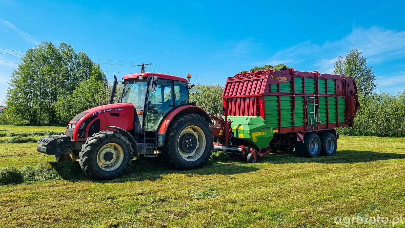

Bartek933 5714 Opublikowano 31 Maja Dobrze opamiętam że robiłeś hamulce na tylnych kołach w zetorze? Odnośnik do komentarza https://www.agrofoto.pl/forum/gallery/image/842062-zetor-forterra-11441-strautmann-zelon-290-do/#findComment-3166589

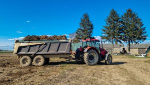

kamcio15 1816 Opublikowano 31 Maja Frotka urosła, czy przyczepa się skurczyła? 🤭 Z tej perspektywy już tak nie widać tej wielkości przyczepy 🤪 Odnośnik do komentarza https://www.agrofoto.pl/forum/gallery/image/842062-zetor-forterra-11441-strautmann-zelon-290-do/#findComment-3166596
krzychu121 5972 Opublikowano 31 Maja Przecież ta przyczepa nie jest jakaś wielka. Jeden z mniejszych modeli Odnośnik do komentarza https://www.agrofoto.pl/forum/gallery/image/842062-zetor-forterra-11441-strautmann-zelon-290-do/#findComment-3166608

oporowiec 2 Opublikowano 1 Czerwca do tej pory jak zetorek sie spisuje? Ile ma przebiegu i czy byly jakies awarie? Odnośnik do komentarza https://www.agrofoto.pl/forum/gallery/image/842062-zetor-forterra-11441-strautmann-zelon-290-do/#findComment-3166746
kamcio15 1816 Opublikowano 1 Czerwca (edytowane) W dniu 31.05.2025 o 21:21, krzychu121 napisał(a): Przecież ta przyczepa nie jest jakaś wielka. Jeden z mniejszych modeli Wiem, ale spójrz na te zdjęcia, z innej perspektywy 😉 Edytowane 1 Czerwca przez kamcio15 Odnośnik do komentarza https://www.agrofoto.pl/forum/gallery/image/842062-zetor-forterra-11441-strautmann-zelon-290-do/#findComment-3166752
danielhaker 7853 Opublikowano 3 Czerwca No zależy od perspektywy zrobienia zdjęcia W dniu 1.06.2025 o 22:06, oporowiec napisał(a): do tej pory jak zetorek sie spisuje? Ile ma przebiegu i czy byly jakies awarie? 4500h. Jedyna "najpoważniejsza" to wymiana mikropompki od półbiegów (400zł). Jakiś wadliwy odlew obudowy i w jednym miejscu zaczęła cieknąć. Zaspawanie nic nie pomagało, bo ciekło obok. Poza tym wymieniłem świece żarowe i to w zasadzie tyle nie licząc eksploatacyjnych rzeczy. Sprzęgło jeszcze pierwsze W dniu 31.05.2025 o 16:16, Bartek933 napisał(a): Dobrze opamiętam że robiłeś hamulce na tylnych kołach w zetorze? Ze 3x zmieniłem klocki i raz tłoczki w zacisku. Czasami po mocnym zahamowaniu nie oddają, trzeba zaciągnąć i puścić ręczny. Ktoś kiedyś pisał, że to chyba wina tego zaworu pod kabiną z tyłu z prawej strony Odnośnik do komentarza https://www.agrofoto.pl/forum/gallery/image/842062-zetor-forterra-11441-strautmann-zelon-290-do/#findComment-3166897
Bartek933 5714 Opublikowano 3 Czerwca I to robi się z tyłu przy tych dzwigienkach? Odnośnik do komentarza https://www.agrofoto.pl/forum/gallery/image/842062-zetor-forterra-11441-strautmann-zelon-290-do/#findComment-3166912
danielhaker 7853 Opublikowano 3 Czerwca Ale o co pytasz? Odnośnik do komentarza https://www.agrofoto.pl/forum/gallery/image/842062-zetor-forterra-11441-strautmann-zelon-290-do/#findComment-3166921
Bartek933 5714 Opublikowano 3 Czerwca O tylne hamulce Odnośnik do komentarza https://www.agrofoto.pl/forum/gallery/image/842062-zetor-forterra-11441-strautmann-zelon-290-do/#findComment-3166922
